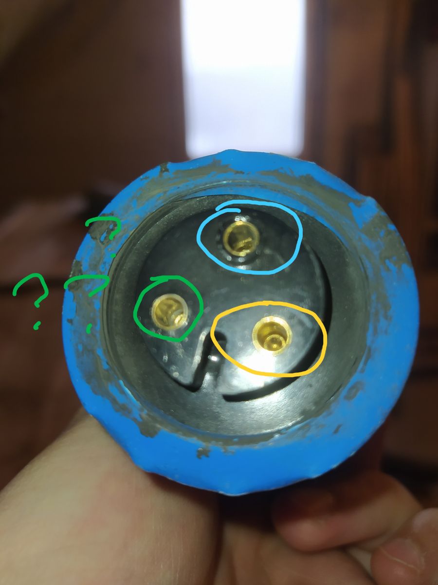

  • #7 20895099
    Siny83
    Ale ja zrobiłem wczoraj. Okazało się że upaliło jeden z 3 styków z baterii do silnika. Kabel był na tyle długi w baterii, że przeciągnąłem go przez wypalony styk (dziura wytopiona) złączyłem na kostce prądowej i śmiga elegancko. Może wymienię to gniazdo i wtyczkę, zależy jaka będzie wycena z frugal. Pozdrawiam.

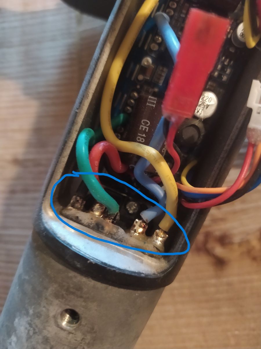

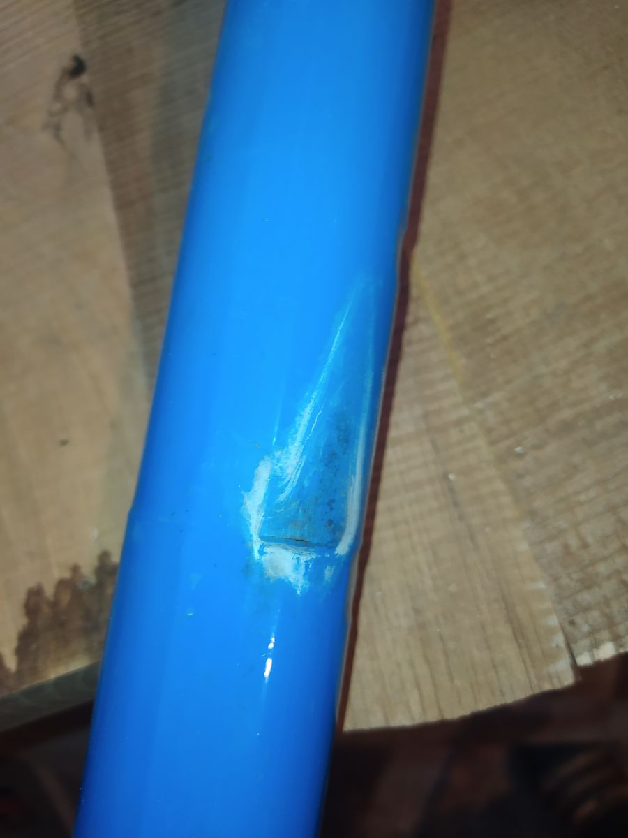

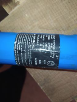

  • #9 20926336
    Kryha2k
    Witam ponownie
    Wzialem sie na nowo na to, zaopatrzylem sie w miernik. Bateria okolo 35v na rozladowaniu 1/4 kreski bez zadnego obciazenia przy wlaczonej hulajce.Sprawidzilem ciaglosc przewodów (tym czyms co piszczy ) w silniku i wszystko inne ok lecz sprawdzajac na wejsciu i wyjsciu bateri
    zielony przewod nie byl jakby wykrywany (ani zaden inny ) rozrysowalem to na zdjeciu.
    Teraz pytanie czy rozlutowac baterie rozcinac cala oslone i sprawdzic co sie tam dzieje czy moze byc tego inny powód?
    Przy okazji wrzucam zdjecia i dane bateri
    Dziekuje pozdrawiam!!

    #10 20962226
    Pitt822
    Te hulajnogi mają błąd konstrukcyjny i palą się te złącza dolne i górne. Dolne najlepiej na sztywno zlutować z przewodem silnika, a u góry dać złącza np. XT60 i MR60. Ale na dole nie ma miejsca na upchanie przewodów i jest sporo zabawy z tym i przeklinania, nawet jak się robi to któryś raz. Do tego kolory kabli, jakie biegną z baterii, są inne niż te biegnące ze sterownika, więc trzeba to sobie rozrysować wszystko przed tym, jak się zacznie grzebać. No i przy grzebaniu w baterii łatwo o zwarcie. Ja w serwisie już nie naprawiam tych hulajnóg, szkoda czasu na to i nerwów.
