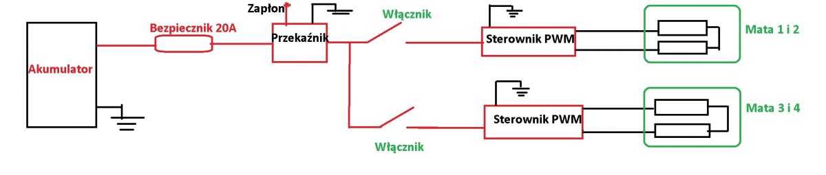

    Witam. Posiadam Astre J z podstawowym wyposażeniem. Ostatnio wymieniłem fotele na podgrzewane. Niestety mój samochód nie ma przewodów do podgrzewanych siedzień. Nie mam też skrzynki bezpieczników w bagażniku ani przycisków do uruchamiania podgrzewanych foteli. Moje pytanie brzmi: Czy można jakimś cudem podłączyć pogrzewane siedzenia aby włączać/wyłączać je jakimś zwykłym włącznikiem, zależy mi po prostu na tym aby mieć możliwość na chwilę włączyć podgrzewanie i żeby zrobić to najtaniej jak się tylko da. Oryginalnie była możliwość wyboru 3 stopni podrzewania ale nie zależy mi na tym za bardzo. W jaki sposób są sterowane takie maty? Po prostu napięciem w zakresie 0-12V i od tego zależy w jakim stopniu grzeją?

    No to zaczynając od początku:
    Maty grzewcze muszą być raczej zasilane napięciem 12V to jeden parametr już mam. Potrzebuję jeszcze jakiś drugi parametr aby obliczyć moc pobieraną przez maty. Przyjmijmy ,że zmierzyłem rezystancję mat i wynosi 6 ohm.
    I = V / R = 12V / 6 ohm = 2 A
    P = I * V = 2 A * 12V = 24 W
    Mając moc dobieram resztę komponentów (schemat poniżej) . Bezpiecznik był fabrycznie 20A chyba to taki bym zastosował. Przekaźnik pewnie 10A bym dał bo łatwo kupić. Włączniki jakie tam znajdę ale co najmniej 3A. Widzę ,że można znaleźć też gotowe sterowniki PWM, na razie nie mam czasu poszukać w każdym razie fajnie by było aby każdy ze sterowników dał radę chociaż 3A przekazać żeby był jakiś zapas. Może też spróbuję coś pokombinować sam ale na razie nie mam czasu, żeby dokładniej szukać ani żeby to pomierzyć także na razie tylko taki przykład podałem wyżej a jak dobrze policzyłem to potem sobie po prostu policzę jeszcze raz jak już zmierzę rezystancję. Być może też dodam przekaźnik czasowy później ale to już powinienem dać rade go podłączyć :)
    Jaką częstotliwość przełączania powinien mieć ten sterownik PWM?

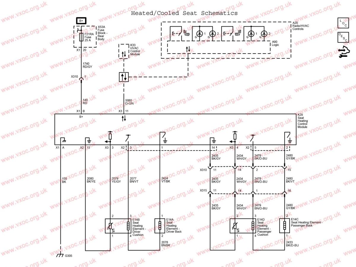

    Druga rzecz jaka mnie zastanawia to teoretycznie według schematu Opla są dwie maty które są połączone szeregowo(załączam schemat). Jeżeli jedna z nich by się zepsuła i chciałbym podłączyć tylko jedną to rezystancja będzie połowe mniejsza czyli moc pobierana będzie dwukrotnie większa. Coś mi się nie wydaje że taka mata to wytrzyma. Co musiałbym zrobić jeżeli jedna mata się zepsuje i chciałbym podłączyć tylko jedną z nich?
    Jak się z czymś mylę to proszę mnie poprawcie. Jeżeli jednak to co napisałem ma sens to za jakiś czas wrzuciłbym dokładniejszy schemat jak zrobię pomiary aby dokładniej dopytać :) Fajnie by było wykorzystać oryginalny sterownik ale niestety nie wiadomo jaki sygnał jest tam podawany także chyba będzie ciężko.
    Dobrze mówisz, masz 2 maty na fotel - 1 w siedzisku a 2ga w oparciu. Jeśli jedna przestanie działać automatycznie odcina drugą. Jeśli będziesz chciał uruchomić tylko jedną - spokojnie mata sobie z tym poradzi, to tylko "grzałka" jak powiedział kolega wyżej - dla mnie to kawałek drutu :P i pobierze tyle prądu ile trzeba (na ile jej pozwolisz). W takiej sytuacji ważniejszy jest odpowiedni dobór przekroju przewodu zasilającego, tak żeby zniósł większe natężenie prądu.

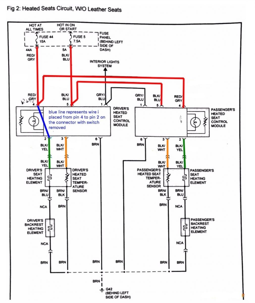

    Dokup sterownik i go podłącz i zrób swoje sterowanie. Zazwyczaj sterowanie puszcza sygnał PWM na sterownik. Zazwyczaj zmienia się tutaj wypełnienie ale może się zdarzyć że wypełnienie jest stale a reguluje się częstotliwością.
    Najprostszy sposób to chyba zakupić regulatory od Golfa IV, w nich jest też sterownik. Jedynym problemem może być tutaj termistor w siedzisku a dokładnie to jego rezystancja.
    Lepiej wykorzystać termistor.
    Nie radzę podłączać jednej maty do zasilania bo ja uszkodzisz - spali się.
    Rady kolegi uNIKAT radzę przesiać przez sitko.
    Termistor nie jest do zabezpieczenia termicznego a do regulacji temperatury. On pracuje w tym układzie jako czujnik. Fabryczne maty podłączone poprawnie (bez termistora) pod zasilanie auta nie spalą się. Grzanie na maksa ich nie uszkodzi.
    Sterownik na matę nie puszcza prądu tylko napięcie. Jego poziom zależy od wypełnienia sygnału PWM.
    Dla ciebie pewnie prąd i napięcie to to samo.
    Może to i kawałek drutu ale poziom napięcia ma znaczenie dla tego urządzenia.
    Ktoś mądrzejszy od ciebie dobrał tam odpowiednią moc mat grzewczych a nie na pałę dał 300W bo sterownik sobie ograniczy jak będziesz chciał. Ktoś pomyślał że w przypadku uszkodzenia sterownika i podania pełnego zasilania nie dojdzie do zapłonu fotela.

    Udało mi się znaleźć jakiś schemat, załączam poniżej. Pomysł wydaje się być dobry. Według tego schematu jest 6 pinów w Golfie IV w tym regulatorze. Termistor jest połączony szeregowo z matami grzewczymi. Czy musiałbym tak samo zrobić u mnie? Obecnie według schematu który wysłałem wyżej to jest to podłączone inaczej. Jeżeli to nie zadziała to musiałbym wymienić termistor na ten z Golfa IV?
    Wiesz może jaki to termistor?
    No i poza tym ta dolna część schematu jest jasna. Gorzej z tą górną. Pod interior light system podłączam po prostu 12V bo to podświetlenie przycisku. Przynajmniej tak znalazłem na internecie. Niestety nie wiem co podłączam pod pozostałe dwa piny. Do któregoś na pewno podłączam zasilanie ale nie wiem do którego, no i nadal zostaje jeszcze jeden nieodszyfrowany pin. Także jak podłączyć piny z bezpiecznikami 15A i 7.5A?
    W przypadku uszkodzenia jednej maty muszę ja po prostu wymienić i nie ma innej opcji aby nic nie uszkodzić?
