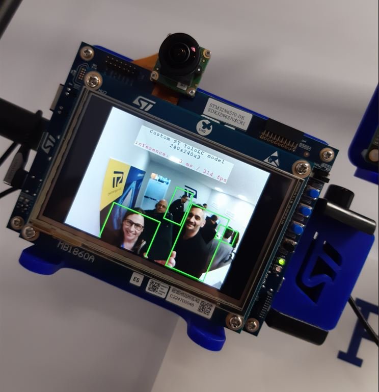

Zapowiedź STM32N6, nowego
mikrokontrolera z dedykowaną
akceleracją AI na chipie,
pokazanego podczas targów
Embedded World 2023.

Redakcja EE Times otrzymała wyłączny dostęp do wersji demonstracyjnej nadchodzącego mikrokontrolera STM32N6 firmy STMicro. Element ten będzie zawierał dedykowany, wbudowany akcelerator sztucznej inteligencji (AI), który został opracowany wewnętrznie w STMicro. Ekspozycja pokazała, że -N6 działa, w dodatku pozwala na uruchamianie niestandardowej wersji YOLO z imponującą prędkością 314 fps. To od jednego do dwóch rzędów wielkości szybciej niż ta sama sieć pracująca na mikrokontrolerze z rodziny STM32H7, najpotężniejszym istniejącym układzie STMicro, który wykorzystuje ARM Cortex-M7.
Na stoisku STMicro było również kilka innych ciekawych demonstracji, w tym pralka, która mogła określić, ile ubrań się w niej znajduje, aby zoptymalizować ilość dodawanej wody. Ten system jest bezczujnikowy; opiera się na analizie prądu wymaganego do napędzania silnika z zastosowaniem algorytmu AI i przewiduje wagę 800 g prania z dokładnością do 30 g. Robot odkurzający wyposażony w czujnik czasu przelotu także posiłkował się sztuczną inteligencję do ustalania rodzaju czyszczonej powierzchni, aby umożliwić wybór odpowiedniej metody sprzątania.

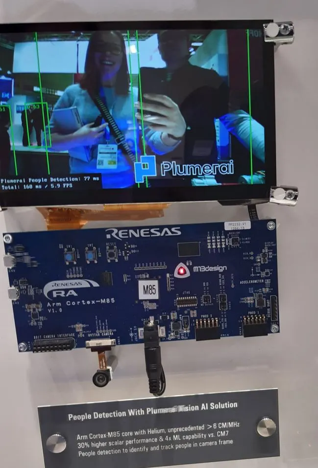

Następnym przystankiem było stoisko firmy Renesas, gdzie udało się zobaczyć działający układ z rdzeniem ARM Cortex-M85, który nie został jeszcze oficjalnie zaprezentowany. Całość powinna być wprowadzona na rynek w czerwcu tego roku. Redakcja EE Times dodaje, że pierwszy raz zobaczyła sztuczną inteligencję zaimplementowaną na rdzeniu Cortex-M85, który przedstawiano rok temu.
Cortex-M85 ma większy rdzeń niż jego poprzednik, ARM Cortex-M55, ale oba są wyposażone w Helium — przedłużenie wektorowe ARM dla serii Cortex-M — akcelerator ten jest idealny do przyspieszania aplikacji uczenia maszynowego. Liczby pokazywane przez Renesasa wykazały, że M85 działał 5,3 razy szybciej niż projekty oparte na Renesas M7, chociaż M85 również pracował dynamiczniej (taktowanie 480 MHz w porównaniu z 280 MHz).
Demo Renesasa prezentowało uruchomiony model wykrywania osób Plumerai, potrzebujący 77 ms na wnioskowanie (analiza jednej klatki).
Nowy układ z rdzeniem
ARM Cortex-M85 firmy Renesas,
przedstawiony, jest pierwszym,
który obsługuje
sztuczną inteligencję.
Pokazano tutaj działający
model wykrywania ludzi Plumerai.
który obsługuje

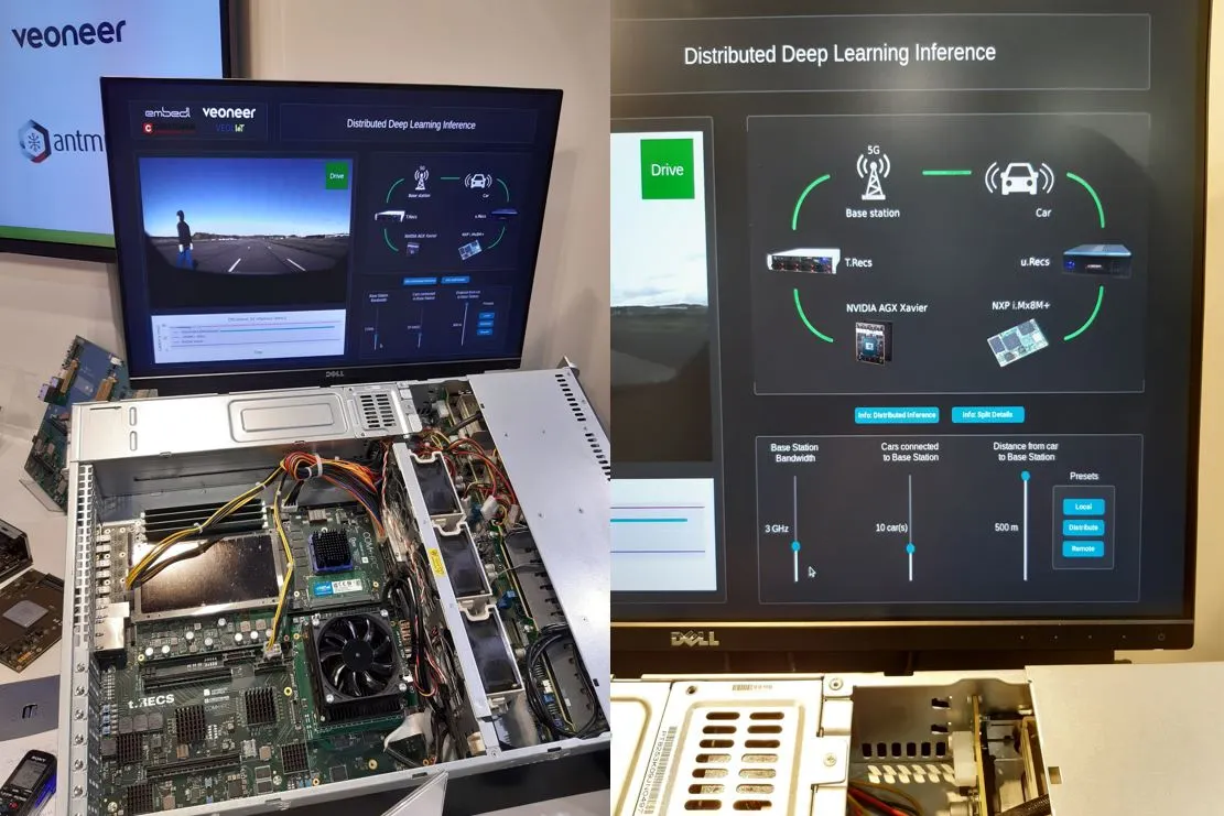

Ich demo na targach prezentowało zarządzanie obciążeniami AI na różnych urządzeniach: procesorze graficznym Nvidia AGX Xavier w stacji bazowej 5G i aplikacyjnym NXP i.MX8 w samochodzie. Przy wystarczającej dostępnej przepustowości 5G: „trudne” warstwy sieci neuronowej mogą być obliczane zdalnie w stacji bazowej, a reszta w pojeździe, w celu optymalizacji opóźnień. Zmniejszenie możliwej przepustowości 5G powoduje, że większość lub całość obciążenia zostanie przeniesiona do układu i.MX8 w sposób dynamiczny. Firma Embedl zoptymalizowała ten sam model dla obu typów sprzętu.
Demonstracja projektu VEDL-IoT pokazuje podział obciążeń AI na infrastrukturę 5G i urządzenia wbudowane.

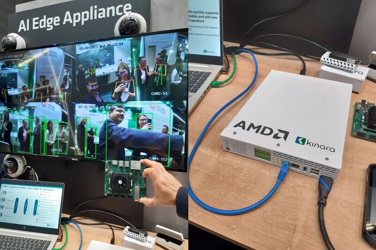

Układ Kinara pierwszej generacji — ARA-1 — został zademonstrowany na stoisku AMD. Tu porównano moduł Xilinx Kria K26, który znajdował się obok czterech jednostek Kinara w obudowie zaprojektowanej do jednoczesnego przetwarzania wielu strumieni wideo w czasie rzeczywistym. Dyrektor generalny firmy, Ravi Annavajjhala, powiedział EE Times, że chociaż przedstawiono obsługę strumieni z czterech kamer, system może zapewnić wsparcie dla ośmiu H.264 1080p.
Cztery chipy Kinara zasilają to demo AMD/Xilinx w urządzeniu brzegowym,
które może operować z ośmioma strumieniami wideo jednocześnie.

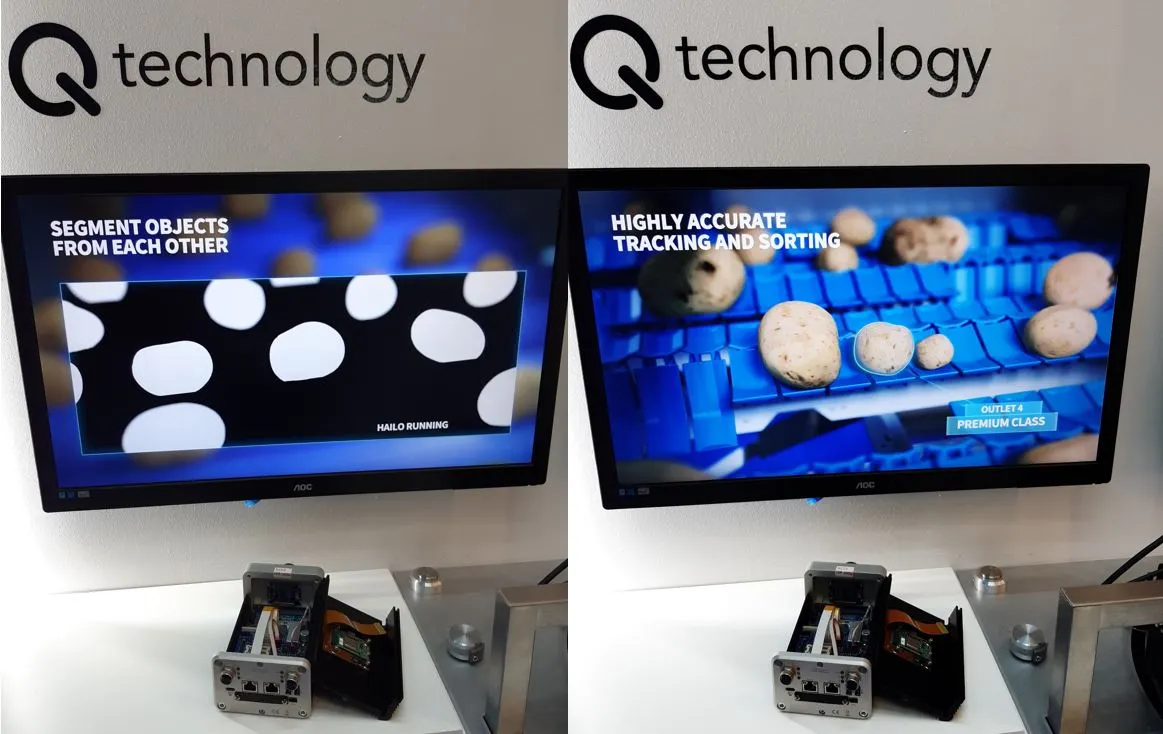

Na stoisku Hailo znajdowało
się wiele serwerów Edge AI
użytkujących Hailo-8.
Ten z Qtechnologies
segreguje ziemniaki.

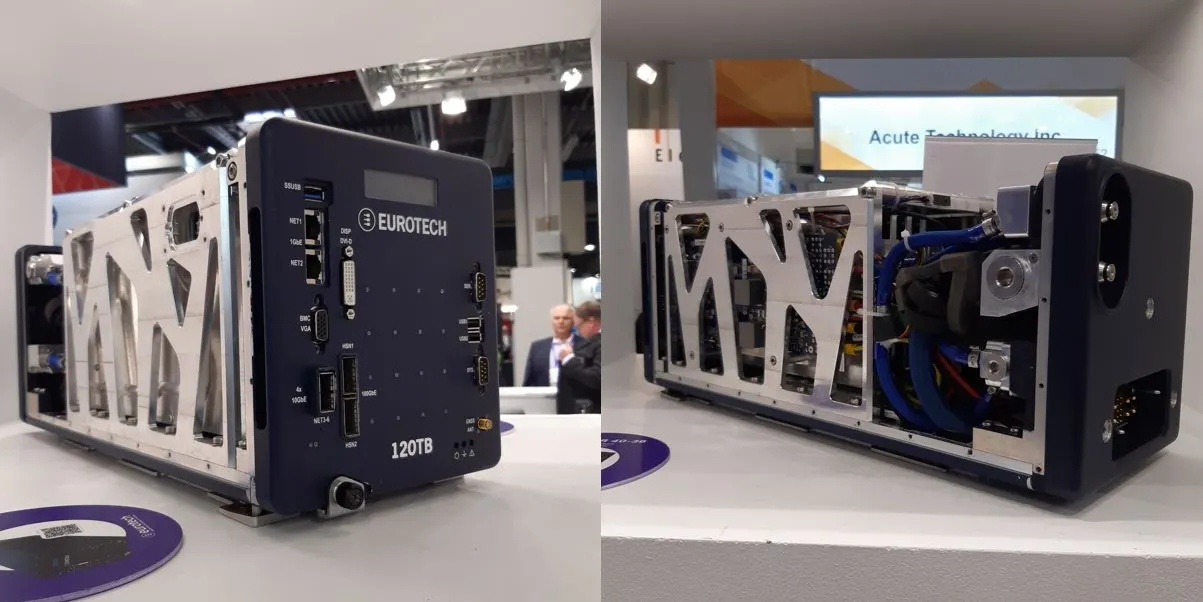

Włoski producent komputerów do pracy na krawędzi, firma Eurotech, przygotowała zabawne pokazy, w tym robotyczne ramię, które mogło naśladować ruchy odwiedzających stoisko za pośrednictwem systemu kamer.
DynaCor 40-36 od Eurotech służy do gromadzenia danych
i trenowania modeli do jazdy autonomicznej (tutaj ze zdjętą obudową, z przodu i z tyłu).
System serwera brzegowego DynaCOR 40-36, który zdobył nagrodę Best in Show w kategorii AI, jest przeznaczony do zbierania danych wykorzystywanych do przygotowania mechanizmów audiowizualnych, a także szkolenia i wnioskowania w pojeździe. Ten serwer brzegowy jest wyposażony w procesor Intel Xeon i cztery gniazda PCIe — wersja na stoisku miała w nich zainstalowane cztery karty Nvidia A30. Jest chłodzony cieczą, co oznacza cichą pracę dzięki brakowi wentylatorów.
