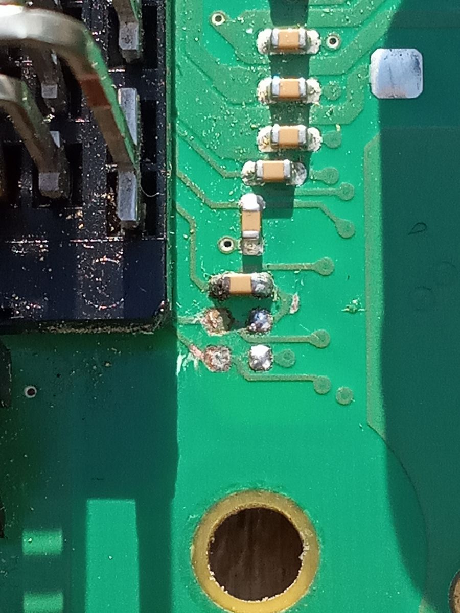

    Panowie ,moze ktos pomoze i powie ile ohmow powinien miec rezystor powierzchniowy w komputerze(zaraz po wyjsciu z kostki w komputerze) ?
    Dzieki za pomoc .Citroen Jumper 2,2 2015 rok ,150 KM. Byla woda i po demontazu okazalo sie ze walniety rezystor ,nie wlacza wentylator i oczywiscie check engin z ograniczeniem mocy.niby miernik pokazuje 15 M ohma ale chcialbym sie upewnic ze tak jest

    Czy tam siedzi sterownik Continental?

    Tak,to jest Continental
  • #4 20567339
    maliszewskia
    Na wyjściu są kondensatory SMD a nie rezystory, pod spodem są ścieżki które prawdopodobnie nie mają przejścia, ściągnij pierwsze 3 kondensatory z brzegu i popraw pod nimi połączenia Citroen Jumper 2,2 2015 rok - wentylator chłodnicy, rezystor w komputerze padnięty

    Dziekuja za poprawienie mnie. Pisze co slysze ,a chyba zlw slyszalem . Tak to kondensatory. Woda dala popalic tak ze z jenej strony nie ma stykow i musze nowe dac. Bylbym wdzieczny za podpowiedz ,jakiej wartosci sa te kondensatory ? Dzieki z gory

    Zaraz mnie ktoś sprowadzi do pionu za to co teraz napiszę :) Ogólnie są to kondensatory filtrujące napięcie i nie musi ich tam być, bez nich też będzie działać. Najważniejsze jest żeby pola lutownicze od strony wtyczki były dobrze połączone, gnije ścieżka pod polem lutowniczym kondensatora. pisałeś, że rezystancja wyszła ci w Mohm, czyli kondensatory nie mają zwarcia, popraw pola, oczyść i montuj to co było.

    Dziekuja za podpowiedz. Przyjdzie mikroskop to zrobimy wg wskazowek i poinformuje o efektach. Pozdrawiam

    >>20567843
