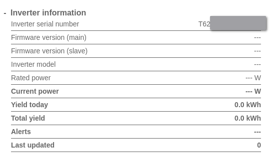

    Cześć,
    Mam problem z dogadaniem falownika z dostarczonym wraz z nim modułem WiFi. Teoretycznie wszystko powinno działać "od razu". Diody na module świecą tak jak mają przy normalnej pracy (najważniejsza dioda: COM -- świeci). Mimo tego na stronie modułu nie widać żadnych danych poza nr seryjnym falownika. W aplikacji widnieje jako "offline". Tak to wygląda na wspomnianej stronie:
    Brak komunikacja modułu WiFi LSW-3 z falownikem Afore
    Jakieś pomysły? Połączenie modułu z domowym WiFi działa bez problemu.

    Falownik nie wymaga wpierw rejestracji na stronie producenta?

    Raczej nie, w instrukcji nic takiego nie ma. Lokalny podgląd powinien działać niezależnie od rejestracji. W przykładach w internecie wyświetlają się tam jakieś parametry, nawet przed podłączeniem do internetu. Jeżeli chodzi o aplikację, to sterownik został dodany do "farmy solarnej", ale wyświetla się jako "offline".
