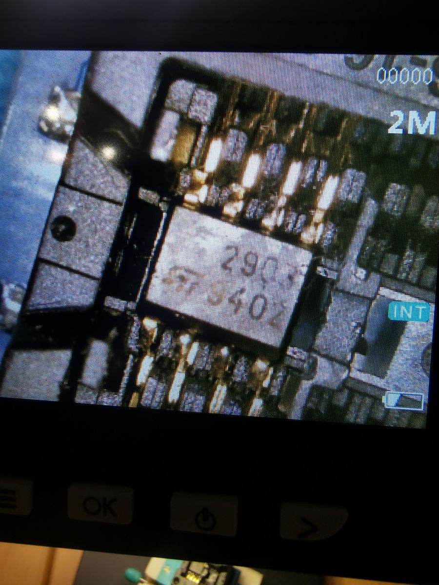

    Witam. Mam problem z odczytem i zapisem wsadu pamięci.
    Pamiec 2903
    9402
    Odczyt i zapis wsadu pamięci 2903 i 9402 w liczniku VW LT 35 z programatorem EZP2019+
    Próbuje odczytac programatorem ezp2019+
    Odczyt pokazuje same zera. Programator w teście twierdzi że to układ 93.....
    Uklad wylutowany i zamocowany na podstawce.

    A może napiszesz jako jaki rodzaj pamięci to chcesz czytać?
    Niestety te wszystkie chińskie adaptery są słabe i często nie styjaka prawidłowo z układem.

    Jezusmaria, chłopie. Chcesz czytać eeprom w podwójnym wzmacniaczu operacyjnym? Ja rozumie czasy lat 1995/2000jak był ograniczony dostęp do internetu, ale dzisiaj?
    Daj w google "ST 2903" i poczytaj.

    Kurde że ja tego nie zauważyłem, ale odrazu w głowie miałem że to może jakaś maska 24C02.
    Nie wpadł bym na pomysł że autor na pałe wylutował układ i uznał ze to pamięć.
    Fakt to wzmacniacz operacyjny i raczej nie uda się go odczytać haha.

    To moje pierwsze podejście do tematu i jako materiał naukowy mam taki licznik. Zasugerowałem się tym tematem gdzie autor wykonał taka operacje na tym układzie Odczyt i zapis wsadu pamięci 2903 i 9402 w liczniku VW LT 35 z programatorem EZP2019+
    W sieci, szczególnie na zagranicznych forach są sprzeczne informacje co do tego iż jaki to element.
    Dlatego szukam porady.....
