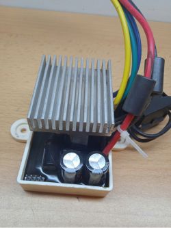

    Proszę o informacje czy taki moduł do kosiarki akumulatorowej da się naprawić ?
    Kosiarka jest na napięcie 36V i po naciśnięciu startera nie ma siły przekręcić nożem tym samym wejść na pełne obroty.

    A czemu sądzisz że to wina modułu a nie uszkodzonego akumulatora ?
    Sprawdziłeś akumulator bądź Kosiarkę na innym akumulatorze bądź zasilaczu ?

    baterie są dobre gdyż kosa czy wkrętarka pracuje poprawnie.
    Wcześniej kosiarka pracowała prawidłowo, teraz natomiast zrobi ok pół obrotu nożem i koniec. Ostatnio, dopiero po kilkunastokrotnej próbie uruchomienia załapała i pracowała ładnie ale obecnie i już tego nie można zrobić.

    A może jakieś łożysko się zatarło i tu jest problem, sprawdzałeś czy nie ma żadnych większych oporów?

    nóż, popychając ręcznie, ładnie sie obraca-tzn tak jak przed usterką.

    Mam identyczny problem. 2 w pełni naładowane baterie i nie odpala. Wcześniej jeszcze czasami dawała radę. Obecnie nie.
    Płytka nie jest przepalona, wygląda na ok.
    Czyżby silnik? Wizualnie też jest ok ale nic innego nie przychodzi mi do głowy.
