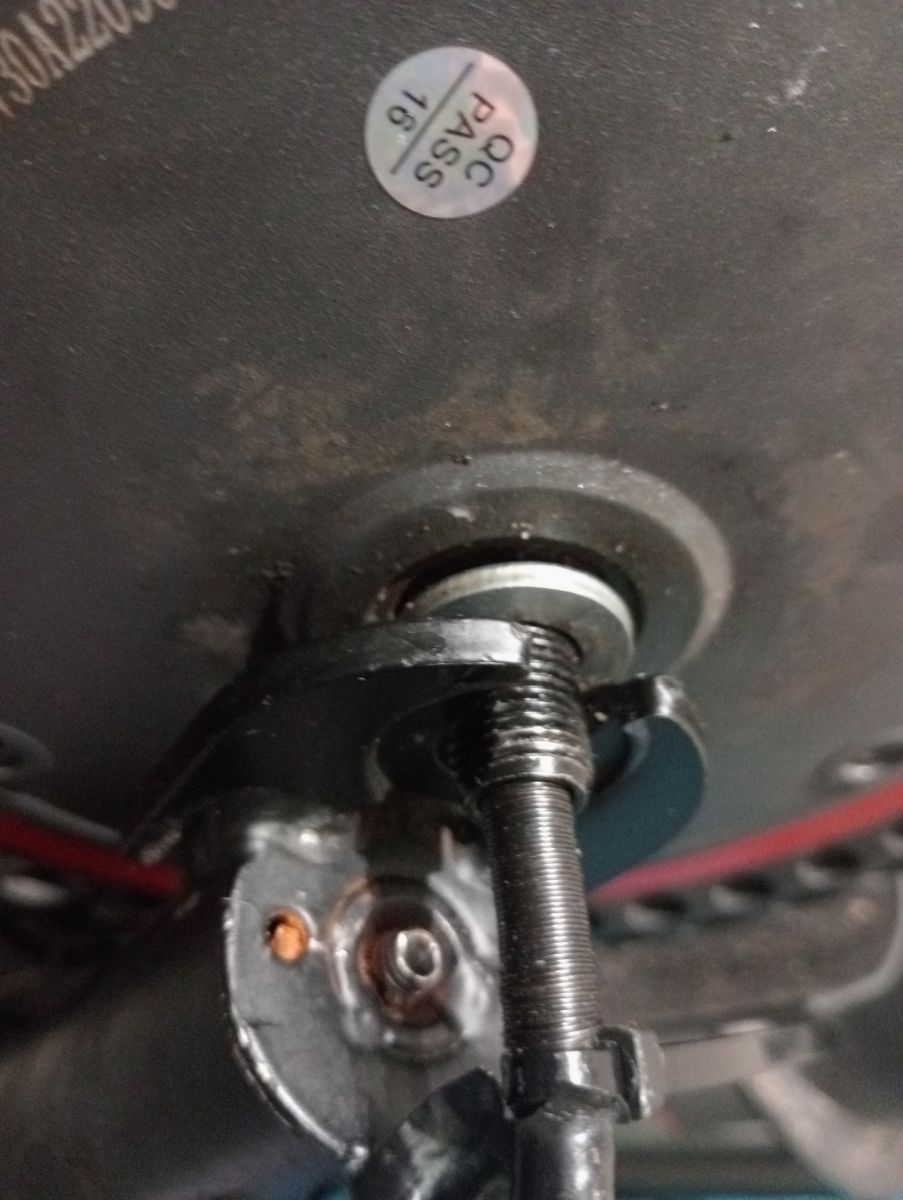

    Jakieś półtorej miesiąca temu a zakupiłam na AliExpress hulajnogę iScooter i9Max 500W.
    U mnie problem wygląda następująco jakieś dwa tygodnie temu pierwszy raz wyskoczył mi błąd e16 tak jak w temacie. Pierw to był pojedynczy incydent ale później po prostu się nie dało kontynuować jazdy prawie z sprzedawcą wysłał mi że to może być problem ze sterownikiem. Ale problem ale problem jest bardziej złożony ponieważ w międzyczasie mój chłopak zerwał manetkę którą już wymieniłam. Przy okazji całą wiązkę kabli czy nie ma przebicia.
    Co się okazało że kabel wychodzący z przedniego koła silnika albo nie styka albo właśnie robi zwarcie nie wiem do końca. Ale zauważyłam że na kablu jest przy samym kole taka mała sprężynka która jest tak jakby częściowo wchodzi w środek.
    No i właśnie tu jest problem bo są momenty że normalnie jak sprawdzam czy wyskakuje błąd to normalnie koło się kręci wszystko jest okej a raz jest tak że od razu wyskakuje błąd. Tylko nie wiem nie mogę znaleźć nigdzie informacji właśnie na temat co to za sprężynka.
    I jak rozwiązać ten problem, czy będę musiała kupić nowy silnik bo to jest chyba silnik czy wiązkę, czy to jest pomimo wszystko problem ze sterownikiem proszę pomóżcie. Hulajnoga iScooter i9Max 500 W - błąd E16-Motor Hall Failure

    Cześć. Sprężynka jest po to by częściowo ochronić miejsce zagięcia przewodu silnika. Jeśli czasami błędu nie ma i ma to związek z ruszaniem przewodem to trzeba rozkręcić silnik, naprawić połączenia, zabezpieczyć przewody przed uszkodzeniem i wyrwaniem ich z silnika, uszczelnić silnik i cieszyć się z jazdy.
    Polecam zmienić także opony ze stałych najtańszych betonowych 8.5" na 10" z gumy z komorami powietrza. Lepszy komfort i sprzęt dłużej pojeździ bez awarii łożysk i baterii.

    Dziękuję ale problemów ciąg dalszy ciąg dalszy może jakiś sprawdzony sposób na mocno dokręcone śrubki ponieważ WD40 słabo sobie radzi udało mi się tylko jedną po nim odkręcić a uszkodzić bardzo łatwo

    Najlepszy sposób to dobry klucz najlepiej nasadowy z możliwością przeprowadzenia przewodów wewnątrz nasadki. Jak nie masz to użyj zwykłego klucza oczkowego dobrze dopasowanego i dobrej jakości. Nakrętki są zwykle wklejone na klej do gwintów, pomoże opalarka. Grzej delikatnie nakrętkę a nie oś. Uważaj na uszczelnienie łożyska. Precyzyjniejszy byłby mały palnik.

    Spróbowałam już chyba wszystkiego puściła mi jeszcze jedna śruba a reszta nie drgnie.
    Nie chciałam zbytnio uszkadzać śrub a powiedz mi jakbym spróbowała normalnie rozwiercić je?
    Już nie nie mam pomysłów Jak się dostać do środka.
    A nie chciałam ogólnie uszkadzać całej budowy koła a bardziej inwazyjnie może coś doradzisz.

    Dopiero zorientowałem się że chodzi o śrubki dekla silnika a nie o nakrętki mocowania całego silnika :D.
    Jak już uszkodziłaś łby śrub to zostaje tylko ich rozwiercenie.
