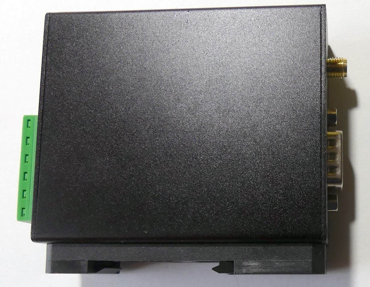

Konwerter UARTLoRa - SX1262-LoRa-DTU jest radiowym modemem, który może być przezroczysty dla transmisji RS-232, RS485, RS422. Dwa modemy pracując w parze tworzą bezprzewodowe połączenie między urządzeniami z interfejsem szeregowym. Możliwe są także bardziej złożone scenariusze sieci z wieloma urządzeniami np. transmisje jeden do wielu lub węzły "przekaźnikowe" rozszerzające zasięg sieci. Urządzenie jest wyposażone w aluminiową obudowę, antenę zewnętrzną na podstawce magnetycznej i uchwyt do montażu na szynie. Miałem okazję testować podobne rozwiązanie w formie modułu do wlutowania na PCB więc bez obudowy, złącz i układu zasilacza 6-28V: Modemy bezprzewodowe LoRa z interfejsem UART - E32 EBYTE

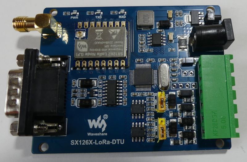

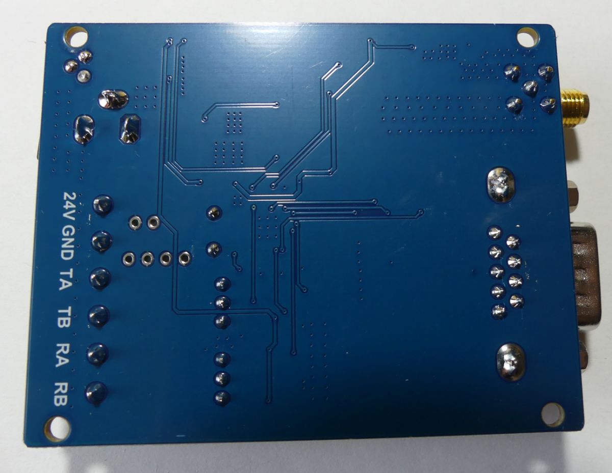

Na płytce znajduje się moduł LoRa - SX1262LoRaNode,
stabilizator 3.3V - AMS1117
przetwornica DC/DC - MP1584EN
konwerter poziomów RS232 - SP232
interfejs RS485 - SP485 - na PCB widoczne są zworki załączające terminację 120Ω
mikrokontroler ARM GIGADEVICE - GD32F103.

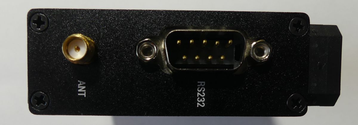

Domyślnie po RS-232 komunikujemy się z modemem z szybkością 115200.
W trybie punkt-punkt to co wyślemy do jednego modułu po RS232 po przesłaniu przez radio pojawi się na RS232 drugiego modułu.

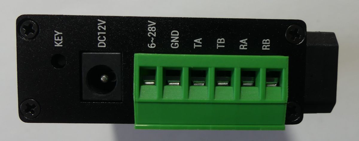

Złącza A/B konwertera USB-RS485 podłączamy do portów TA i TB modemu.
Wejście w tryb aktualizacji odbywa się poprzez wciśnięcie przycisku key w czasie poniżej 3s po podaniu zasilania na moduł (zielone diody RX i TX zaświecą się i zgasną). Uwaga w moim przypadku wejście w tryb programowania zablokowało komunikację przez RS232 aż do poprawnie wykonanej aktualizacji (reset zasilania nie przywracał komunikacji przez RS232). Więc nie wprowadzajcie modułu w tryb programowania jeżeli nie posiadacie konwertera USB-RS485. Być może istnieje sposób na wyprowadzenie modułu z tego stanu jednak nie sprawdzałem tego.

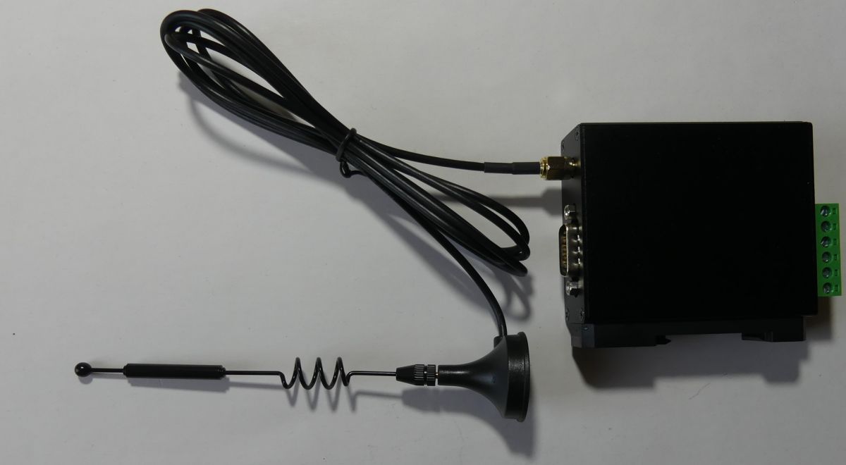

Zasięg przy ustawieniu mocy na 10 w środowisku hal przemysłowych z łatwością osiąga 300-500m. Uwaga antena magnetyczna musi leżeć na metalowej powierzchni. Przykładowo w odległości 300m antena trzymana w ręku nie umożliwia komunikacji, położenie anteny nawet na metalowej puszce farby wystarczy aby łączność doszła do skutku. W okolicach metalowych dźwigarów lub płyt metalowych zasięg czasami zanika, często wystarczy przemieścić się o 2-3m aby transmisja doszła do skutku.
