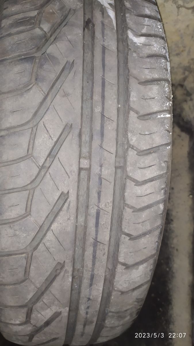

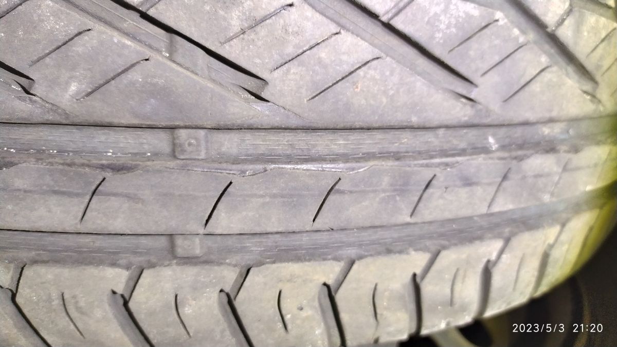

    W najbliższym czasie zamierzam wymienić opony na letnie.
    Dziś przyjrzałem się oponą i zauważyłem scięcie.. Czy taka opona nadaje się do użytku czy wymieniać na nowe?
    Opony to Uniroyal rainexpert 195x65x15.
    Opona była założona z przodu.
    Mam problem z geometrią tylnego koła i ma to zostać naprawione w najbliższym czasie.
    Zdjęcia opony - chodzi mi o ścięcia na środkowym bieżniku:

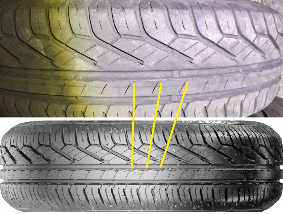

    Przecież to fabryczna rzeźba bieżnika a nie ścięcie. Scięta opona Uniroyal RainExpert 195/65 R15 - Czy nadaje się do użytku? Geometria tylnego koła

    pp_pablo
    Można ocenić. Trzeba tylko zrozumieć o które "ścięcie bieżnika" chodzi.

    Przesyłam zdjęcie opony (tej bez scięcia) środkowy pasek nie ma takich "ząbków".
  • #9 20565627
    pp_pablo
    Bo jest bardziej zużyta. Porównaj w obu głębokość bieżnika.
  • #10 20565635
    umpaumpa
    Poziom 8  
    No właśnie na oko głębokość bieżnika bardzo podobna. Jutro zmierzę dokładnie miarką i dam znać.

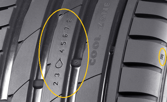

    palmus
    Poziom 34  
    Masz na fotkach pokazane TWI.Mają 1,6mm.Jak się zrównają z bieżnikiem, to opona jest do wymiany.
    TWI to oznaczenie umieszczone przez producenta opony określające minimalną głębokość bieżnika i może to być np 3 mm.
    Głębokość 1,6 mm to minimum w oponach bez wskaźników TWI.
    DzU warunki techniczne pojazdów napisał:
    § 11.
    7. Pojazd nie może być wyposażony,
    4) w opony, których wskaźniki pokazują graniczne zużycie bieżnika, a w odniesieniu do opon niezaopatrzonych w takie wskaźniki - o głębokości rzeźby bieżnika mniejszej niż 1,6 mm,

    Te ząbki:
    to fabryczny bieżnik...

    umpaumpa
    Poziom 8  
    temat ząbków wyjaśniony -jedna opona bardziej zużyta.
    Po naprawie zawieszenia opony zostaną wymienione.
    dziękuję za fachową pomoc!
