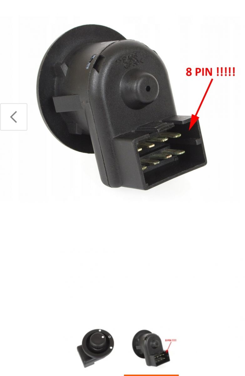

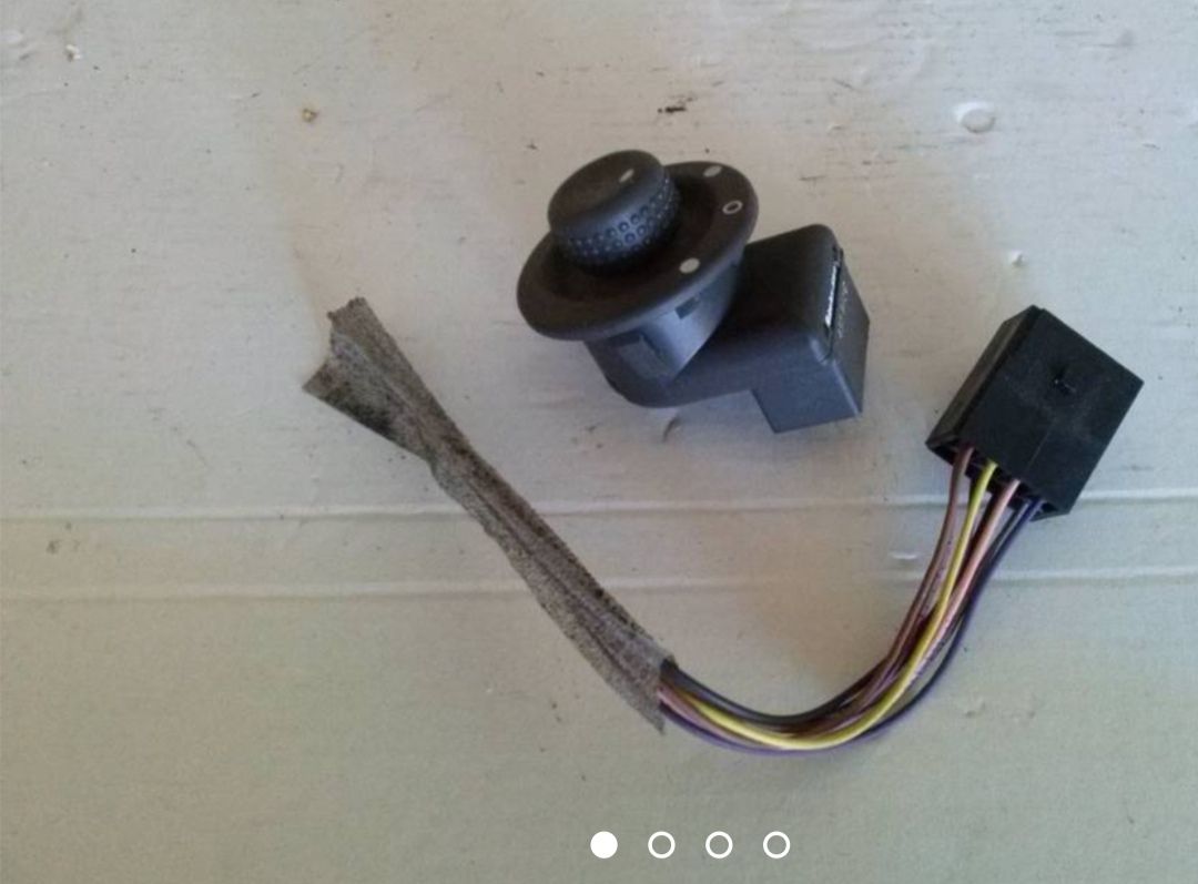

    Witam, poszukuję schematu jak podłączyć 8 przewodów do przełącznika regulacji lusterek, stary przełącznik się spalił i zostały tylko przewody bez kostki.
    Przełącznik 8 pin jak na foto.
    Megane Coupe 2001r - Szukam schematu podłączenia lusterek elektrycznych

    Jeżeli nie uzyskasz schematu, to przemierz ten przełącznik. Wszystkie pozycje, i które piny w danym ustawieniu przełącznika przewodzą. Jeżeli nie masz miernika, to zwykłą baterią i żarówką, da Ci to jakieś rozeznanie.

    Przypuszczam że masz już jakieś rozeznanie. Przy ośmiu PIN, prawdo podobnie masz ustalone cztery pary które są ze sobą związane. To teraz pozostaje tylko zlokalizować które przewody odpowiadają za odchylenie lusterka w danym kierunku.

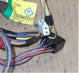

    Noo właśnie jak zlokalizować te przewody? Masz jakiś pomysł?.
    Znalazłem w internecie takie zdjęcie, ale kolory przewodów mi się nie zgadzają.
    Megane Coupe 2001r - Szukam schematu podłączenia lusterek elektrycznych Megane Coupe 2001r - Szukam schematu podłączenia lusterek elektrycznych

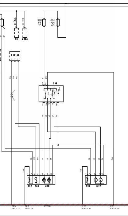

    milejow
    Co prawda to Scenic ale pinologia ta sama.
  • #7 20570623
    damian1115
    Poziom 37  
    Kolega podrzucił Ci schemat.
    Jednak pomijając to, wystarczy ustalić które przewody są pod napięciem a które nie, i próbować parować je razem i obserwować zachowanie lusterka. Uważaj na przypadkowe połączenie do masy, bo zrobisz zwarcie. Myślę że przewodów z masą czyli - minus, tam nie powinno być, ale sprawdź.

    mczapski
    Poziom 40  
    Z innego źródła ale też jakiś materiał poglądowy. Niestety musiałem zając się działalnością artystyczną ale chyba czytelne. Megane Coupe 2001r - Szukam schematu podłączenia lusterek elektrycznych

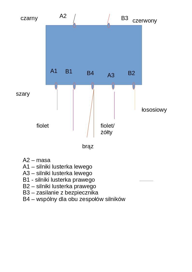

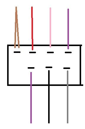

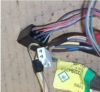

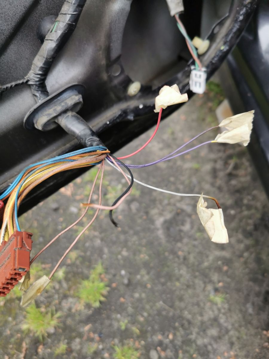

    Znalazłem jeszcze parę zdjęć i podłączyłem wg nich i wszystko działa bez problemu, ale bardzo wam dziękuję za zainteresowanie, podpowiedzi i sugestie.

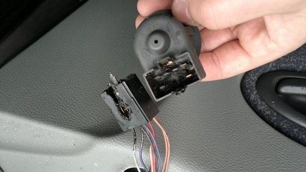

    Mam jeszcze jedno pytanie, tam jest stały plus, to znaczy, że jest tam prąd nawet po wyłączeniu zapłonu, czytałem na forum megane, że często pali się właśnie to złącze, chciał bym tego w przyszłości uniknąć i wpadłem na pomysł aby w plusowy przewód wpiąć Bezpiecznik np 5 lub mniejszy,co o tym myślicie?
    Schemat podłączenia wg kolorów oraz zdjęcie które bardzo mi pomogło wrzucam dla potomnych :).

    Bezpiecznik, nie wiem czy to w czymś pomoże. Widać że jeżeli ta przypadłość powtarza się dosyć często, zapewne jest to słaby punkt tego samochodu.
    A, jeszcze co do tego bezpiecznika, musiał by być tak dobrany żeby wytrzymywał obciążenie silniczków, żeby go nie paliły podczas normalnej pracy. To z kolei może się okazać i tak za dużo do tego słabego ogniwa jakim jest ten przełącznik. Jak by na to nie spojrzeć, bezpiecznik nic tu nie zmieni, bo przecież zwarcia raczej tam się nie zdarzają.
    A poza tym obwód lusterek i tak jest zabezpieczony bezpiecznikiem, który nic w tym wypadku pożytecznego nie wnosi, zabezpiecza jedynie przed ewentualnym zwarciem i nie przewidzianymi w związku z tym konsekwencjami.
    Nie wiem czy często ale przewidziano ta, wartość 15 A. Trochę nie czuję lecz palenie (przegrzanie ) złącza może wynikać z marnych połączeń i teoretycznie nadmiernego używania. Ale jak nadmiernie sterowanie używać lusterkami zewnętrznymi? Zegar i złącze diagnostyczne raczej nie przeciążą. Więc chyba nadmierna wrażliwość.

    Wydaje mi się, że trochę inny masz ten schemat, nie twierdzę, że nie poprawny lecz ja podłączyłem tak jak opisałem i narysowałem i wszystko działa.
    Jest jakiś inny sposób aby zabezpieczyć przed czymś takim Megane Coupe 2001r - Szukam schematu podłączenia lusterek elektrycznych
  • #14 20570845
    damian1115
    Poziom 37  
    Z tego co pokazałeś można jedynie wywnioskować że jest tam zbyt słaby kontakt, "styk" na tych złączkach, na wskutek czego dochodzi do iskrzenia, grzania. To z kolei powoduje taki właśnie skutek, ciężko będzie temu zaradzić, tu pomogło by jakieś skuteczniejsze zabezpieczenie przed ewentualnym luzowaniem się tych połączeń.
