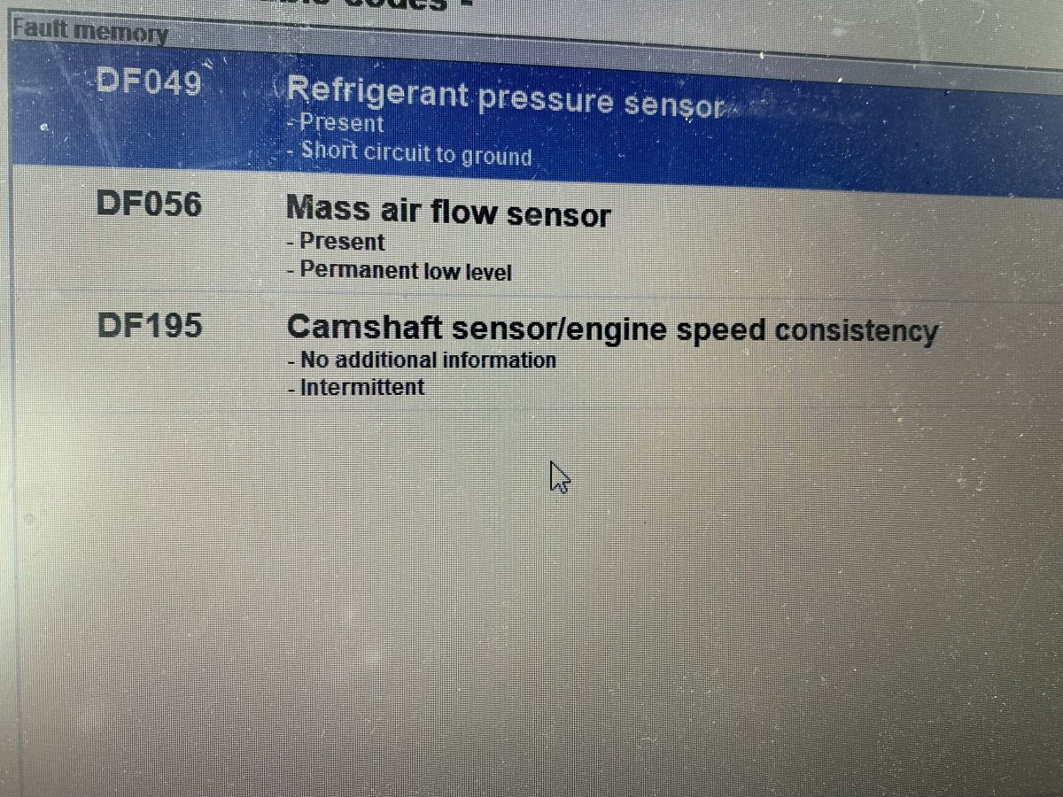

    Komputer wskazuje takie błędy:
    - DF056 - sygnał za niski
    - DF195 - przerwa
    - DF049 - brak czynnika w układzie klimatyzacji, więc tym się nie przejmuję.
    DF195 - pojawia się po odpaleniu. Rozrząd sprawdzony, ustawiony na nowo. Czujnik położenia wałka rozrządu podmieniony na inny i dalej to samo.

    Błędnie napisałem. Już poprawiłem na dokładny kod - DF195. Wrzuciłem też zdjęcie błędów.

    DF159 to błąd czujnika wałka rozrządu, wymień i po problemie.

    A widzisz co tam jest napisane ? Masz źle ustawiony rozrząd ,albo czujnik wału do wymiany. Znak na kole pompy CR ma być ustawiony prawidłowo.

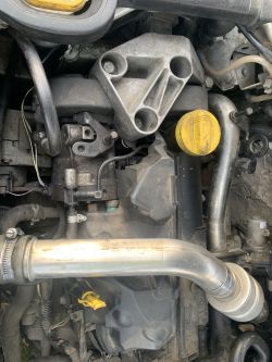

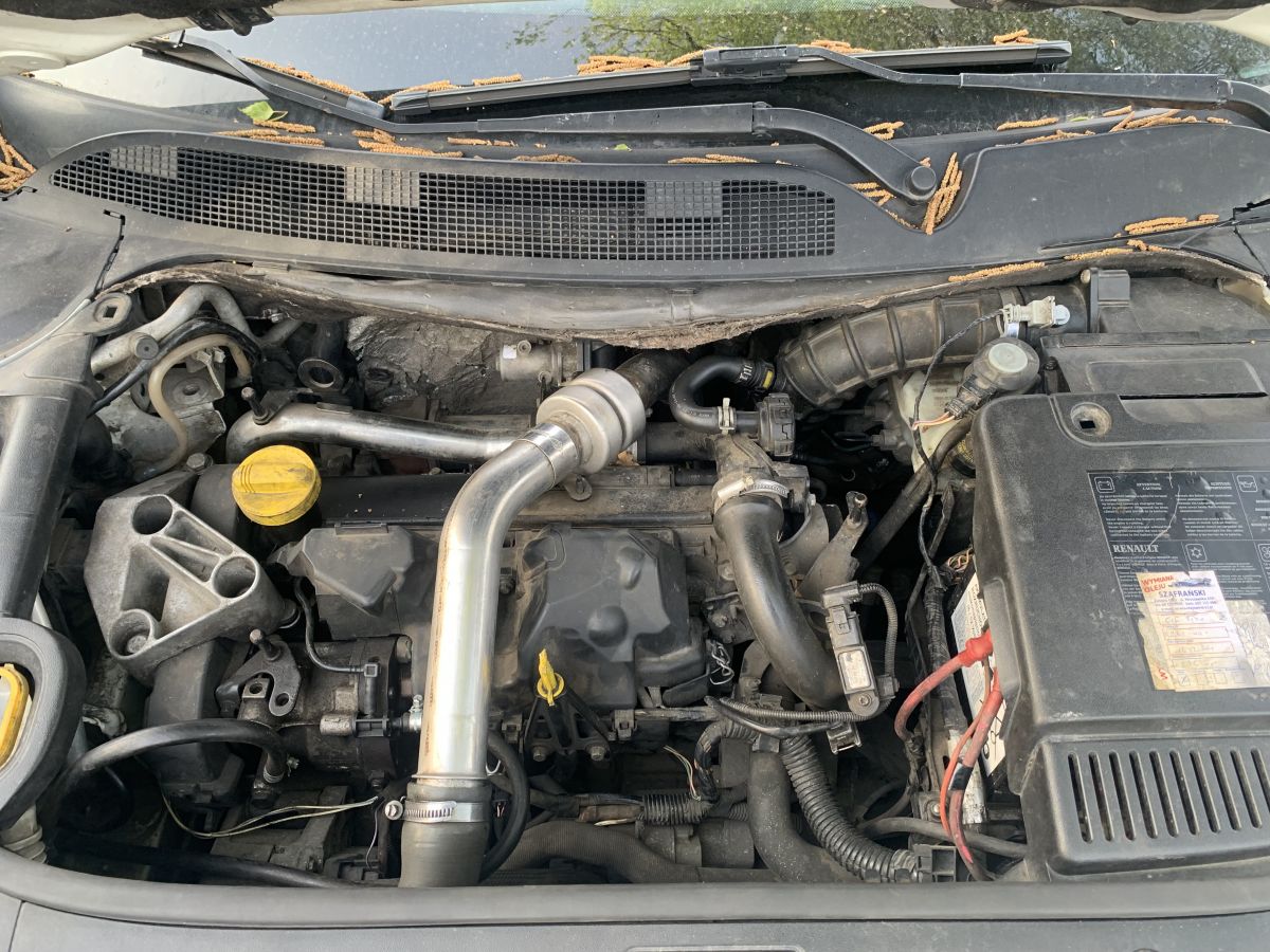

    Rozrząd sam ustawiłem na nowo na blokadach. Nic nie pomogło. Dodam, że przeważnie dobrze odpala, od strzała. Ale błędy mimo wszystko są. I problem z losowa nie chęcią do odpalenia cały czas istnieje.

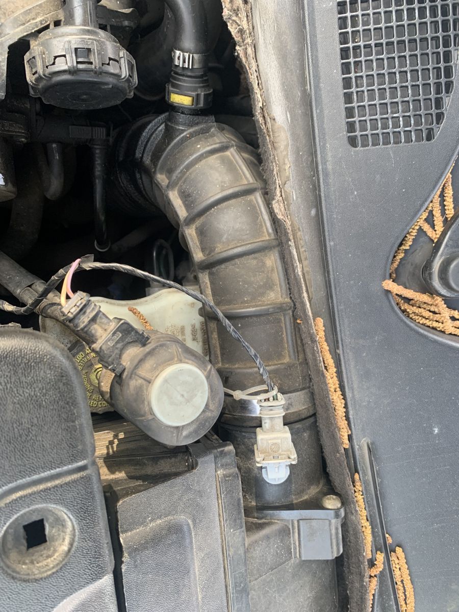

    Wrzucam fotkę spod maski. Proszę spojrzeć, że nie ma tu przepływomierza, a błąd w ECU jest. Może ma to jakiś związek z tym problemem.

    Tera widzę jaki motur. Znak na kole pompy CR jak ustawiłeś? Bo jest to cholernie ważne. Przepływomierz cię na razie nie interesuje.

    Znak ustawiłem na równi z białym paskiem na pasku rozrządu.

    No to źle ,bo punktem odniesienia jest śruba mocująca pompę . Na pasku można wszystko namalować . Ale załóżmy że jest dobrze ,to masz uszkodzony np czujnik wału. I popraw te kable od czujnika bo leżą na alcie.Bo to też może mieszać przy np zwarciu do masy.

    Która śruba mocująca pompę ma się z czym pokrywać przy ustawianiu ??
