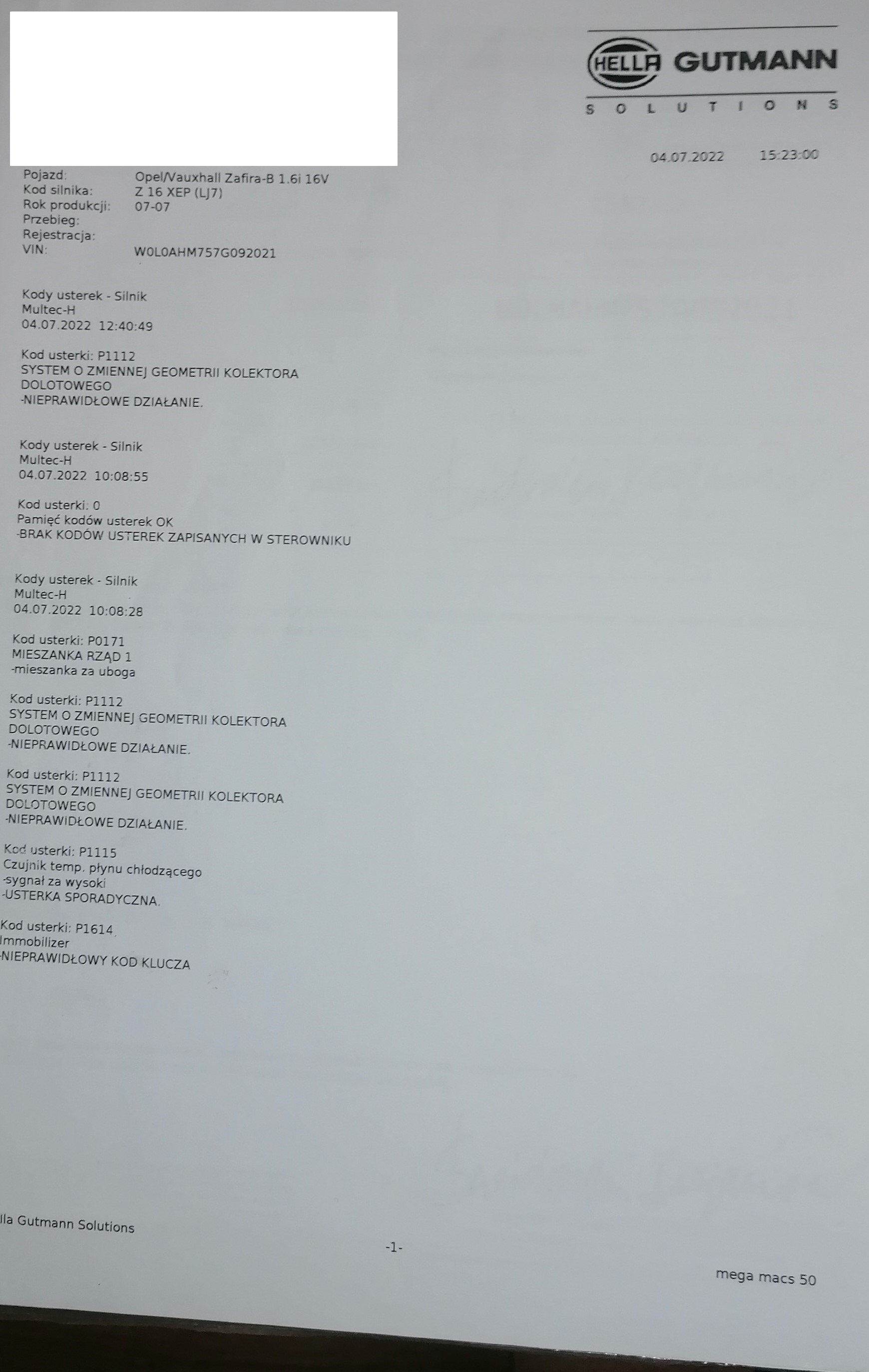

    W związku z rozwojem rodzinnym (dołączyły bliźniaki) planuję kupić większe auto ale przed sprzedażą chcę naprawić Zafirę żeby nie zostawiać nowego właściciela z problemem.
    Co się dzieje?
    1. Pożera olej w tempie 1l na 700-800 km (dolewam po 0,5l).
    2. Przekroczona emisja spalin CO
    3. kontrolka check engine
    4. mokre ślady pod wydechem (tłumik końcowy) przy parkowaniu

    Co zaleca warsztat diagnostyczny (specjalizacja silniki i elektryka):
    ad.1 bierze olej
    a) naprawa pierścieni tłokowych (ok. 3000 PLN) z akceptacją ryzyka że nie pomoże bo nie wiadomo czy nowe pierścienie tłokowe dopasują się do zużytych tłoków lub
    b) wymiana silnika (ok. 5000 PLN) ale też jest ryzyko czy nowy/ używany silnik będzie w pełni sprawny i kompatybilny z obecnymi podzespołami
    ad. 2. przekroczona emisja spalin
    Zaczynamy od naprawy nastawnika klap kolektora ssącego (gruszka podciśnienia kolektora ssącego)
    Problem w tym, że nigdzie nie mogę kupić tej właściwej gruszki żeby pasowała do mojego modelu. Po pierwszym zakupie która miała pasować, podczas próby instalacjiokazało się, że jest niewłaściwa i wtedy na warsztacie podali mi dokładny numer części (mann+hummel 29 003 15 319 )
    ad.3 kontrolka check engine
    rozwiązanie problemów 1 i 2 powinno automatycznie rozwiązać ten problem
    Moje pytanie do bardziej doświadczonych kolegów:
    1. Czy zaproponowane przez warsztat opcje naprawy "pożerania oleju" są jedynymi właściwymi i jeśli tak którą z opcji byście rekomendowali?
    2. Czy z tymi spalinami może być inne źródło bo warsztat w tym elemencie nie wydaje się być przekonany, że po wymianie tej gruszki problem zostanie rozwiązany

    Dodatkowo załączam listę z błędami jakie w zeszłym roku "wyszły" z diagnozy. Może one coś naświetlą bardziej doświadczonym mechanikom i hobbystom...
