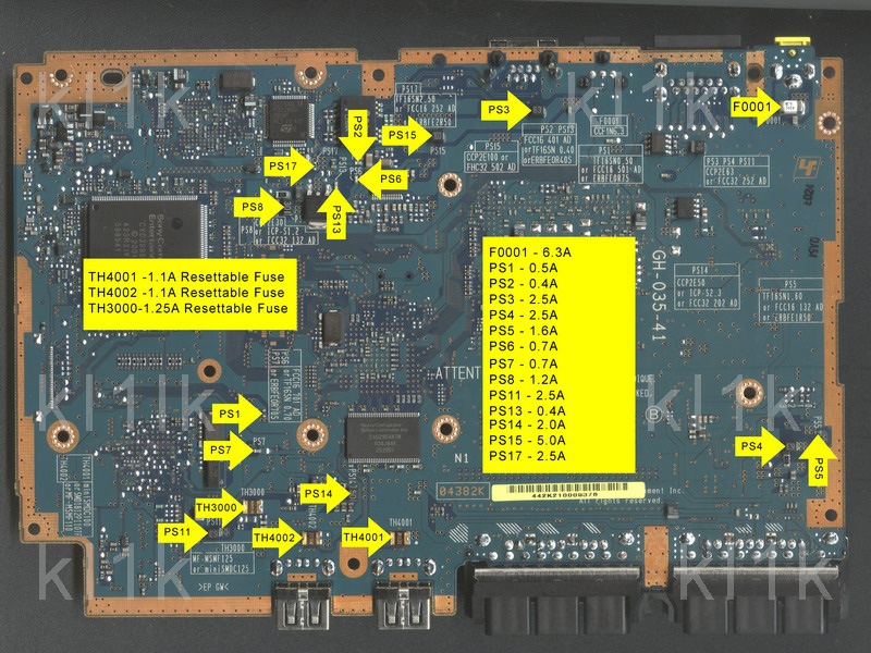

    Witam! Mam mały (a może duży) problem z pstwo.. mianowicie ostatnio zlamala mi sie taśma łącząca power i reset z płytą gł. kupiłem nową taśme , power i reset działa lecz płyta wogole sie nie kręci (chodzi tu o zabezpieczenie , zamknieta klapka itp) myśle że coś mogło się stać z tym całym małym układem power reset itd... czy nie wie ktoś za ile i gdzie moge zakupić taki układ?? albo jak takie coś naprawić?

    z tego co pamiętam to na tej płytce jest odbiornik podczerwieni i dwa mikrostyki i gniazdo na taśmę. pewnie coś uszkodziłeś na płycie lub niedokładnie złożyłeś ps2. ściągnij obudowę, zablokuj mikrostyki, które blokuje zamknięta klapka i sprawdź czy działa. jeśli nie to znaczy, że zepsułeś coś "po drodze", grzebiąc w pleyu. napisz przy czym grzebałeś, że złamała ci się taśma.

    posprawdzaj bezpieczniki

    Wmontowałem tego rippera 3.41 i niestety konsolka nie odpala(dioda nie swieci, zero reakcji).Wymontowałem rippera i tez ciemność, sprawdziłem bezpieczniki ale są ok.
