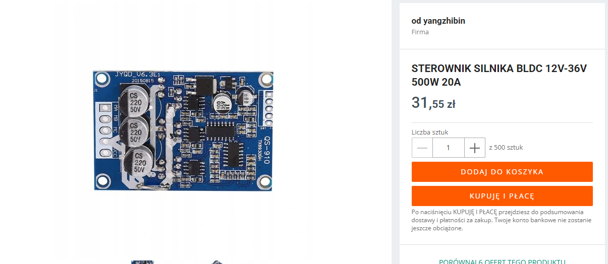

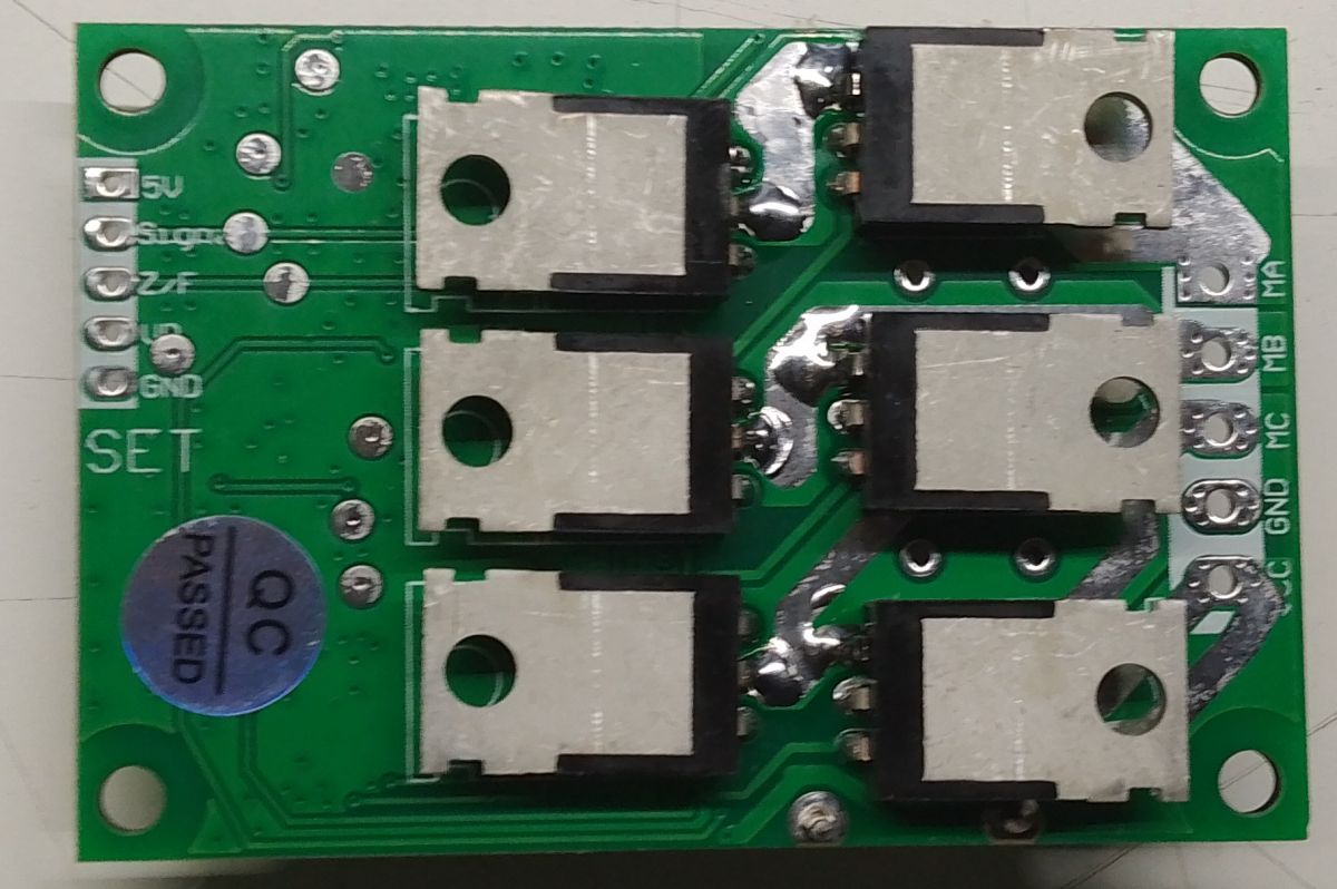

Tytułowy bohater trafił do mnie zupełnie przypadkowo, szwagier znalazł go w jednej z przesyłek ze znanego portalu i nie wiedząc co to, przyniósł do mnie
. Ponieważ zbiegło się to w czasie z warsztatowymi porządkami gdzie znalazłem kilka różnych silników, to posłużył do ich testowego uruchomienia.
Moduł występuje w kilku wersjach, m/n z radiatorem oraz z wejściami czujników Hall'a. Mój jest bez radiatora i nie wykorzystuje Hall'a. Podłączenie jest bardzo proste;

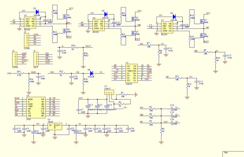

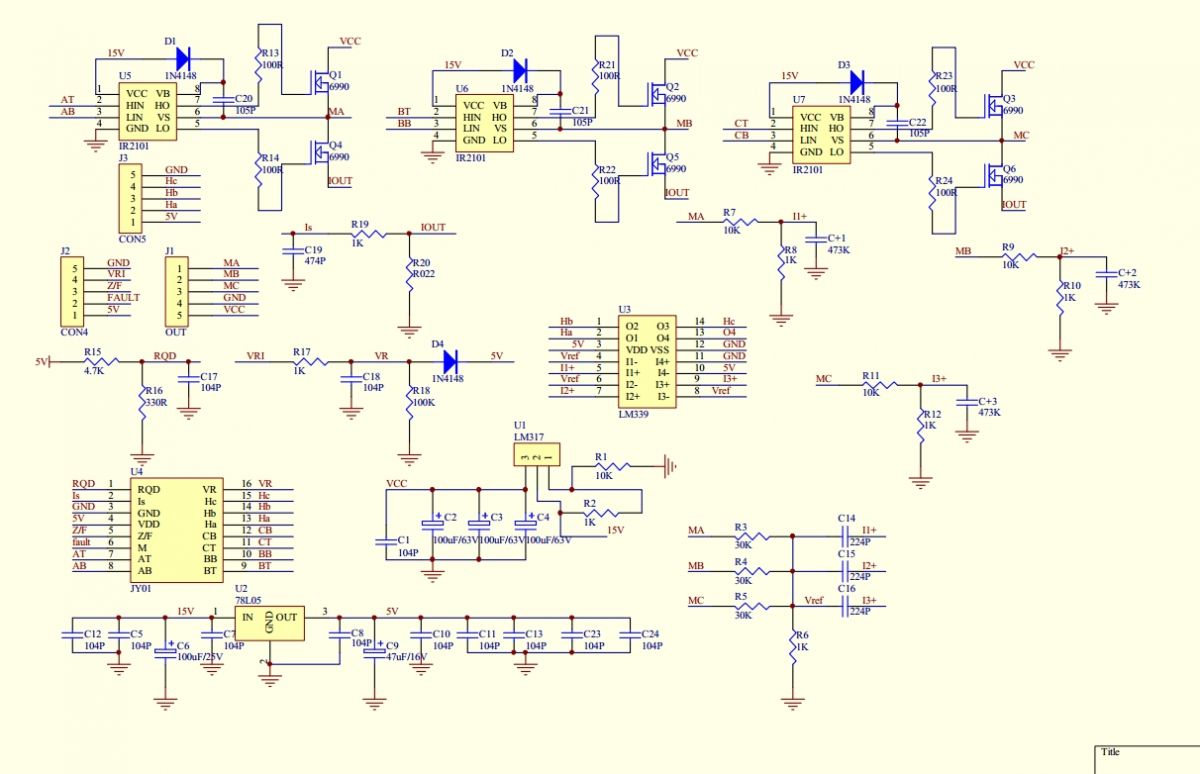

Po krótkich poszukiwaniach znalazłem schemat całego modułu;

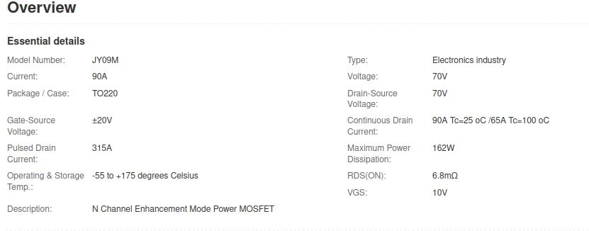

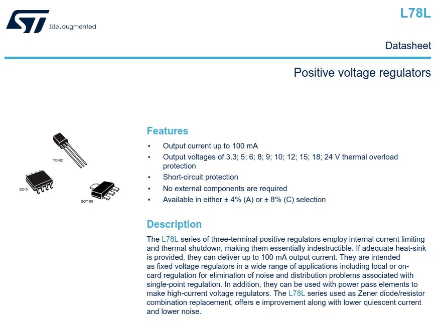

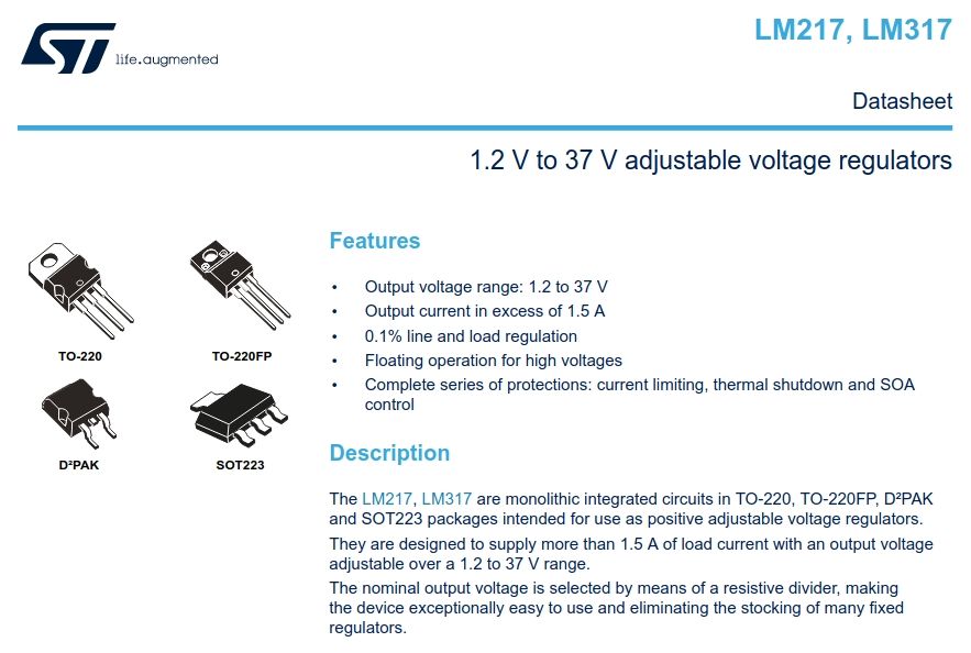

W moim przypadku, większość elementów jest markowana symbolami producenta poza LM317, LM339, oraz 78L05. Tranzystory mostka wyjściowego H mają oznaczenie JY09M, zaś drivery JY21L. Całość kontroluje JY01.

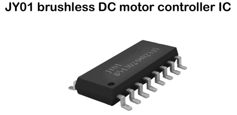

Szczegółów odnośnie tranzystorów nie udało mi się ustalić. Najciekawszym jednak elementem jest sterownik JY01, najprawdopodobniej jest to mikrokontroler z autorskim firmware producenta.

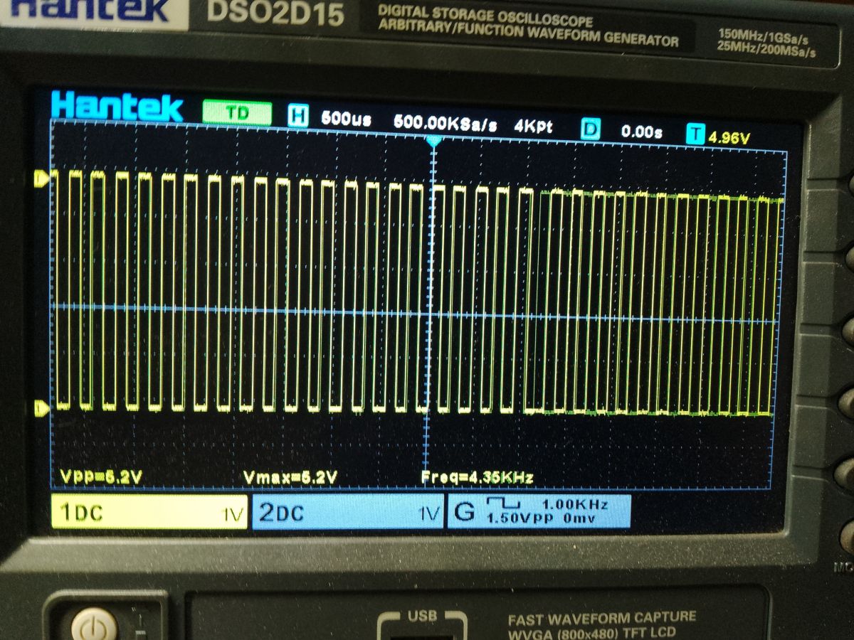

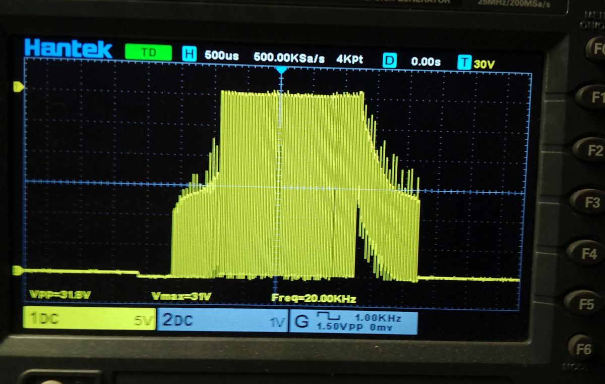

Na wyjściu prędkości występował poniższy przebieg o częstotliwości zmieniającej się wraz z obrotami;

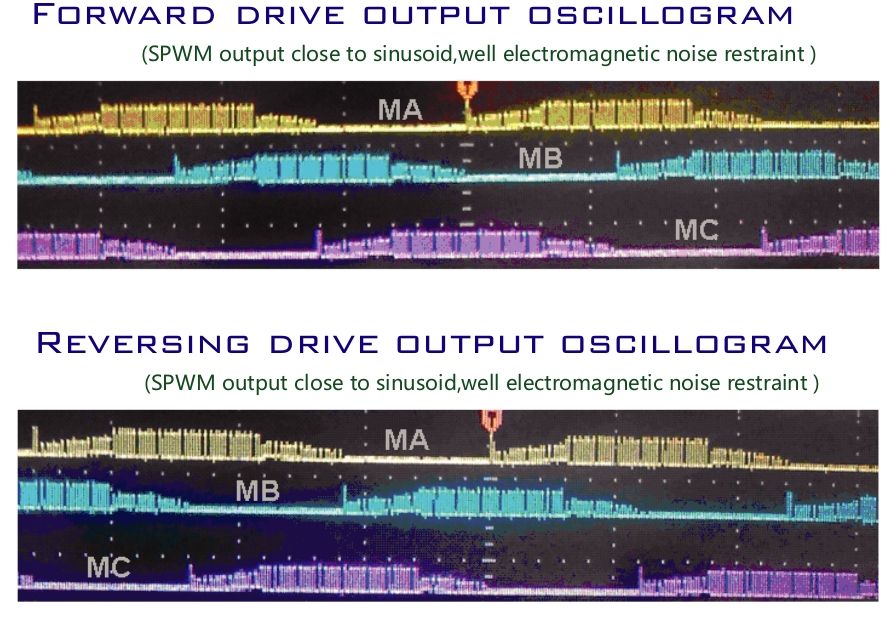

Na wyjściach fazowych występował przebieg zbliżony do SPWM;
Jest to pokazane w dokumentacji sterownika;

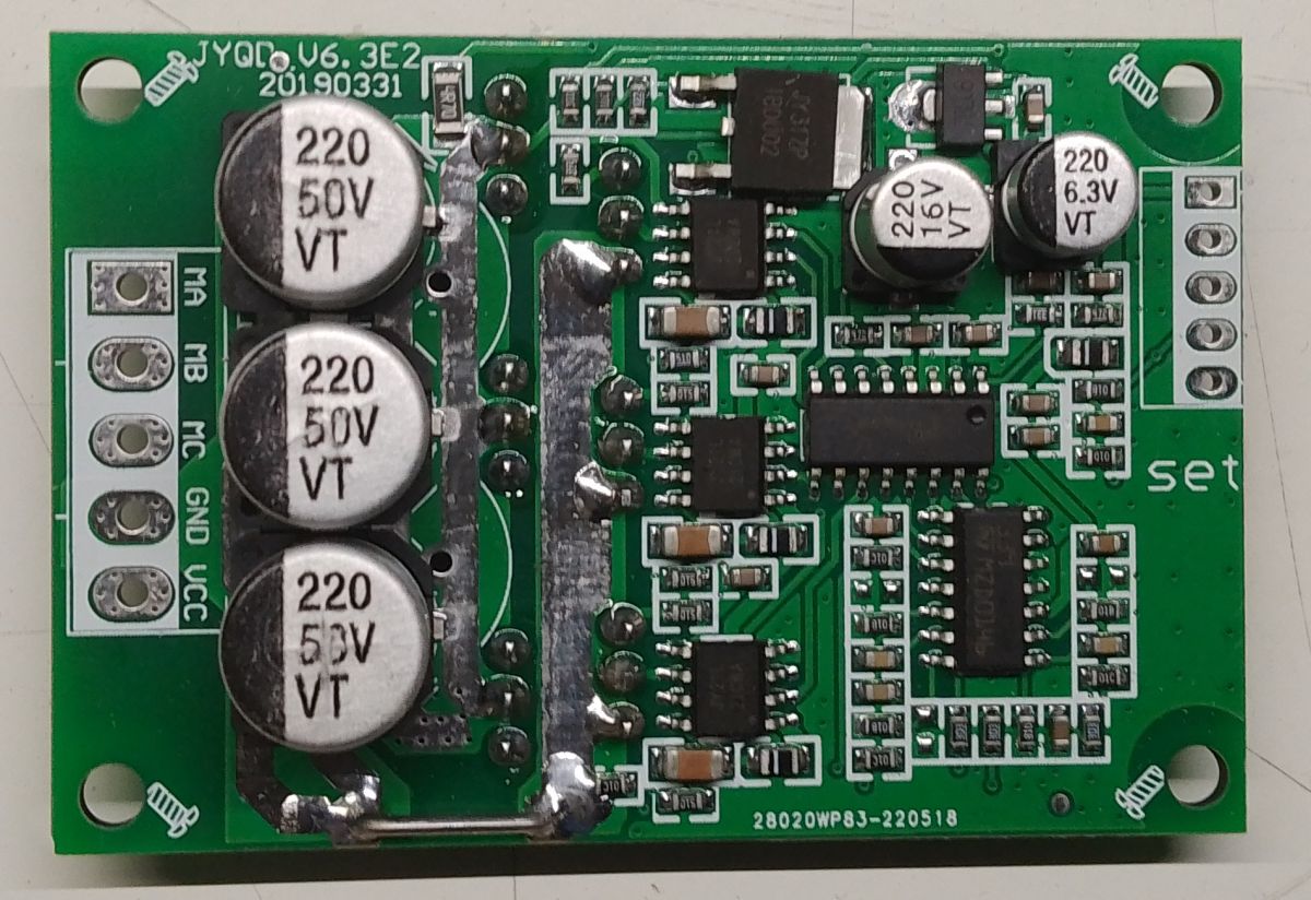

Widok od strony Top
Widok od strony Bottom
