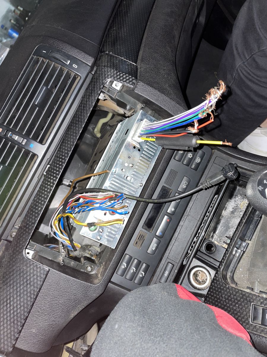

    Mam problem z podłączeniem tego radia.
    Czy jest możliwość podłączenia ?
    z góry dziękuje

    Oczywiście, wystarczy kupić kostkę wychodzącą z radia zakończoną kostką iso. Do tego przejściówka z ori kostki na iso.

    Po pierwsze, to w BMW E46 były dwa rodzaje złącz radiowych - zależy jaki masz rocznik samochodu - BM54 i BM24. I w zależności od tego jaką masz wiązkę/rocznik auta musisz dokupić adapter jak napisał Kol. qustosz. Twoje radio wygląda jak wyszarpane z wraku samochodu, zatem ktoś będzie to musiał połączyć lub kupisz nową wiązkę od radia z tym białym wtykiem i złączem ISO.

    Adaptera już nie trzeba, ktoś oryginalną wtyczkę sierpem wyciął. Komplet ISO i gotowe. Pary skręcane to głośniki, ważna biegunowość, bo dźwięk będzie z du.y, zwłaszcza niskie tony.

    indianka
    Faktycznie, było już późno jak pisałem i nie zauważyłem, że wiązka w BMW wygląda jak miotła. Czyli wystarczy połączyć przewody z radia z tymi co wystają z kokpitu. Nie potrzeba ani ISO ani Adaptera. Sprawa jest rozwiązana, chyba, że autor nie wie co z czym połączyć- a tak mi się właśnie wydaje. Jako podpowiedź powinien poszukać rozpiski kolorów przewodów a samochodu bo te z radia są chyba oczywiste.
