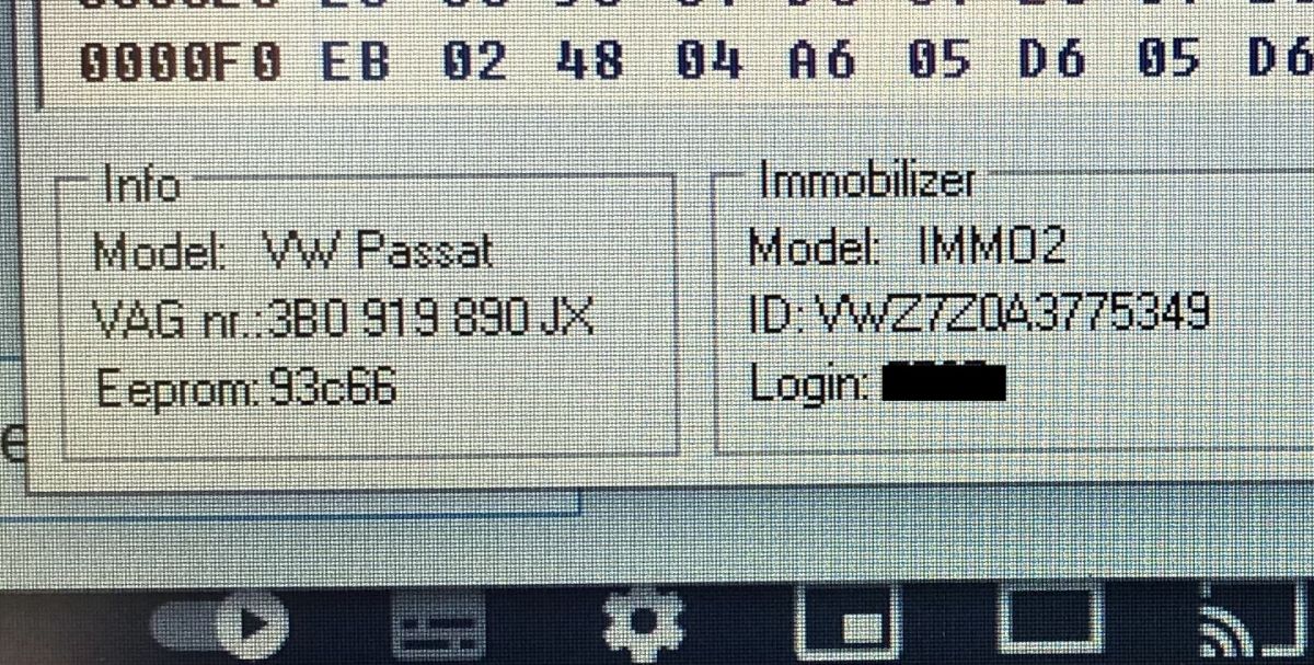

    Witam, czy dam radę jakoś ogarnąć licznik w moim passacie , mam obecny licznik 3B0 919 880a na eeprom pokazuje mi immo 1
    Usuwanie Immo i wymiana licznika Passat B5 1997 - 3B0 919 880A na 3B0 919 890JX, Immo1 na Immo2
    Kupiłem licznik o numerach 3B0 919 890JX i pokazuje mi ze to immo 2
    Wie ktoś może jak usnąć immo tak żeby auto odpalało na dłużej niż 3 sekundy
    Odrazu wspomnę ze próbowałem tak jak tu- https://forum.vw-passat.pl/topic/25751-wymiana-licznika-bez-fis-na-fis-passat-3b-i-3bg/
    Lecz w vcds jak wchodzę 17 potem 11 i wpisuje te loginy to mam komunikat żebym zagasił auto i spróbował za chwile

    Królu złoty, wpierw musisz mieć dopisany właściwy kluczyk do licznika, a dopiero potem można próbować parowac go z silnikiem. Stare liczniki, z zielonym podświetleniem miały transpondery stałokodowe - nie pasujące do nowszych!

    Komplet urządzeń immo to transponder w kluczyku, układ wykonawczy w liczniku i sterownik silnika, który musi dostac zezwolenie na start. Kluczyk po przekręceniu zapłonu komunikuje się z licznikiem - przy zgodnych danych transpondera z tymi zapisanymi w pamięci immo, następuje komunikacja układu immo ze sterownikiem silnika - wszystkie te trzy urządzenia są ze sobą "parowane" - w pamięci licznika jest zapisana określona ilość kluczyków z którymi się dogaduje, czyli których kod zna. i od tego trzeba zacząć.

    Tylko gdy próbuje adaptować kluczyk wchodzę w 17 potem w 10 i kanał 21 to gdy próbuje zmienić ilość kluczy to mam error
