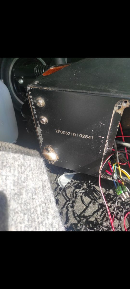

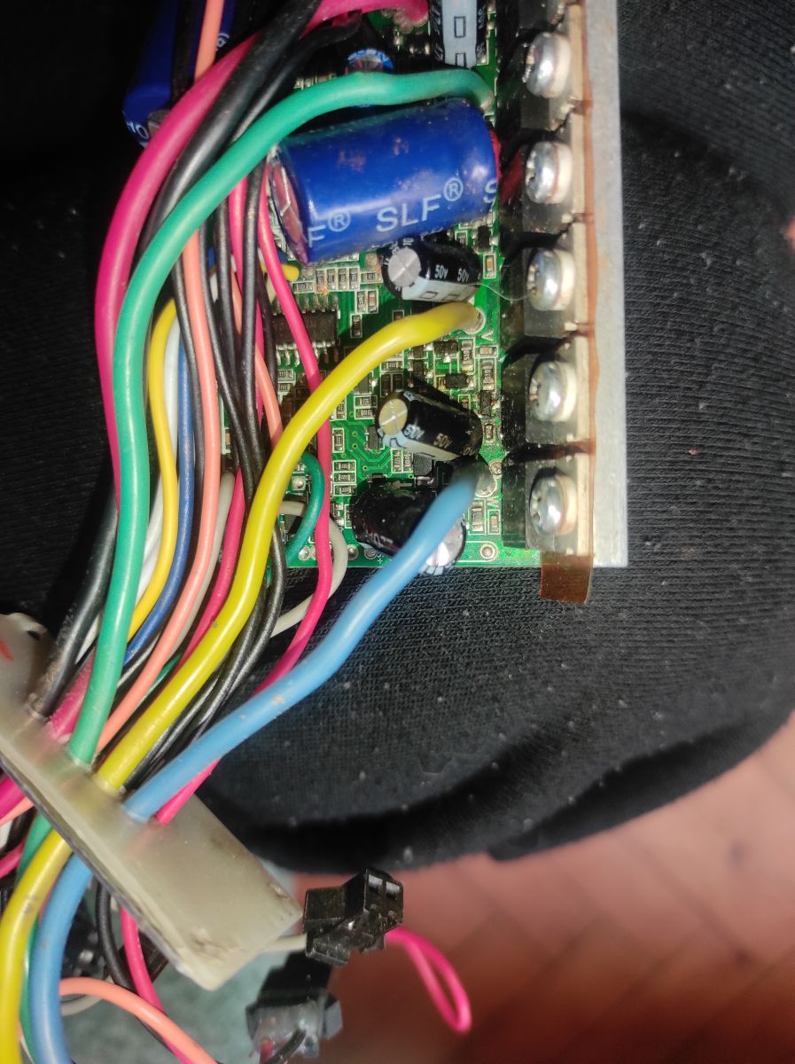

    Witam gdzie mogę dostać sterownik do oio rt4 500w 36/48v 25a szukam i niestety nigdzie nie mogę znaleźć ;/ Gdzie kupić sterownik do hulajnogi OIO RT4 500W 36/48V 25A? Poszukiwany moduł sterujący Gdzie kupić sterownik do hulajnogi OIO RT4 500W 36/48V 25A? Poszukiwany moduł sterujący Gdzie kupić sterownik do hulajnogi OIO RT4 500W 36/48V 25A? Poszukiwany moduł sterujący

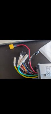

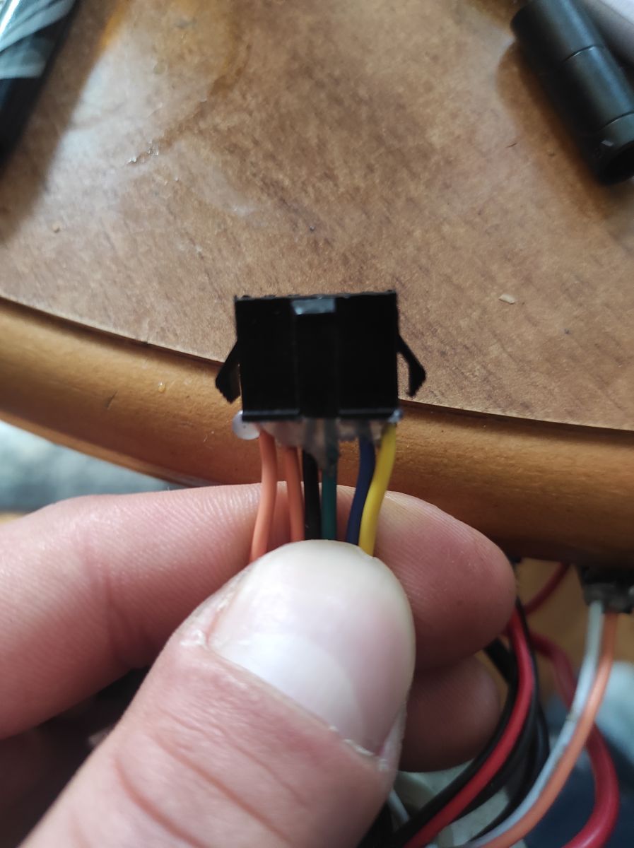

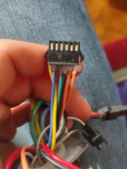

    Super dziękuję za szybką odpowiedź ;) tylko zastanawiam się czy bedzie ten sterownik pasował do manetki i wyświetlacza kostka która tam idzie posiada 6 pinów a w kugo g2 pro jest 5 . Kupiłem już jeden kontroler do kugo m4 też na 5 pinów wyświetlacz światła i wszystko działało tylko manetka gazu wgl nie reagowała na nic .

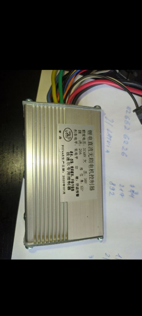

    Czy takie coś będzie kompatybilne z moim nieszczęsnym oio rt4 ? Gdzie kupić sterownik do hulajnogi OIO RT4 500W 36/48V 25A? Poszukiwany moduł sterujący Gdzie kupić sterownik do hulajnogi OIO RT4 500W 36/48V 25A? Poszukiwany moduł sterujący

    Napisałem "zestawu" więc licznik + sterownik. To że kostki mogą pasować i kolory przewodów mogą się zgadzać nie ma najmniejszego znaczenia. Licznik i sterownik muszą mieć kompatybilne oprogramowanie. Sprawa drugorzędna to kabelki. Je przerobisz jak chcesz. Kostki wymienisz jak będzie trzeba. Oprogramowania nie ruszysz.

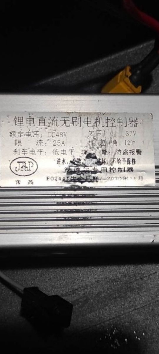

    Kupiłem jednak ten sterownik hulajnoga jeździ jak nowa ;) ciężko było bo w około 35 serwisach nie mieli pojęcia o czym wgl mowa .

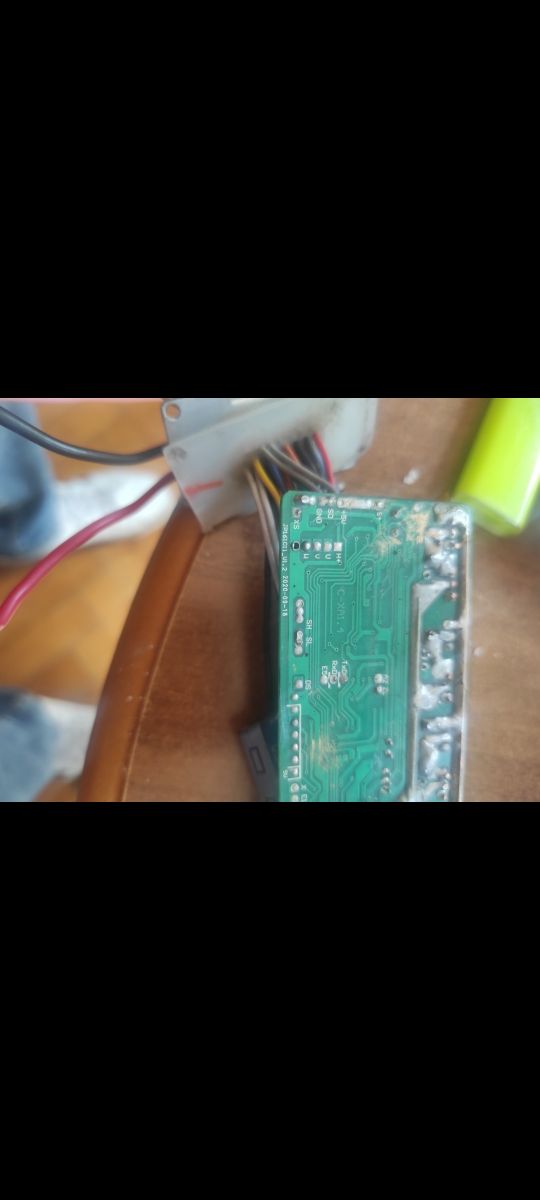

    Stary sterownik leży i czeka na nowe mosfety może uda mi się je wymienić .
    Sprawdź czy bramki mosfetów nie są przebite bo jeśli tak to zapewne sama ich wymiana nie wystarczy.

  • #9 20586647
    mapr605
    Poziom 3  
    Czy mógłbym mi podpowiedzieć gdzie one się znajdują ?
  • #10 20586783
    jarroQ
    Nie wiesz co to bramka tranzystora MOSFET? Na jakiej postawie chcesz wymieniać te tranzystory?
    #11 20587501
    kjoxa
    JarroQ, trochę polabiryntowałeś koledze. Po co?
    Autorze, wylutuj tranzystory i sprawdź sterowniki mosfetow. Jeśli mosfetow jest 6 to standardowo są 3 układy 8 nozkowe. Sprawdź czy maja te same rezystancje na bramkach tranzystorów. Czyli jak masz tranzystor przodem, za nim jest radiator , widzisz napisy. To od lewej masz bramkę, dren, źródło.
    Wiec zmierz (oprócz zwarcia drenu ze źródłem) czy bramka nie ma zwarcia z drenem.
  • #12 20587869
    mapr605
    Poziom 3  
    Wymieniłem 2 mosfety na niebieskiej fazie zwarcie ustało nigdzie nie widzę tych 8 nozkowych układów . Mógłbym prosić o dokładniejsze instrukcje gdzie znajdę te 3 układy ?

    Poziom 35  
    w chińskich sterownikach najczęściej nie ma scalonych driverów tylko dyskretne na tranzystorach

    Sterownik orginalny od oio sprawdzony działa dostałem też 2 sterowniki od g booster przyczyną była identyczna w hulajnodze za 6 tys też najwidoczniej są montowane najtańsze chińskie sterowniki ...🤣😂 Myślałem że ktoś na tym forum się cokolwiek zna i podpowie ale się niestety przeliczylem .kończę temat pozdrawiam .
