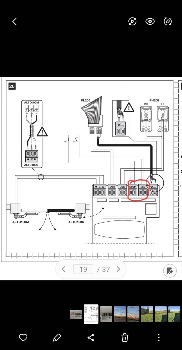

    Dzień dobry,
    Na wstepnie dodam że jestem amatorem i szukam rozwiązania.

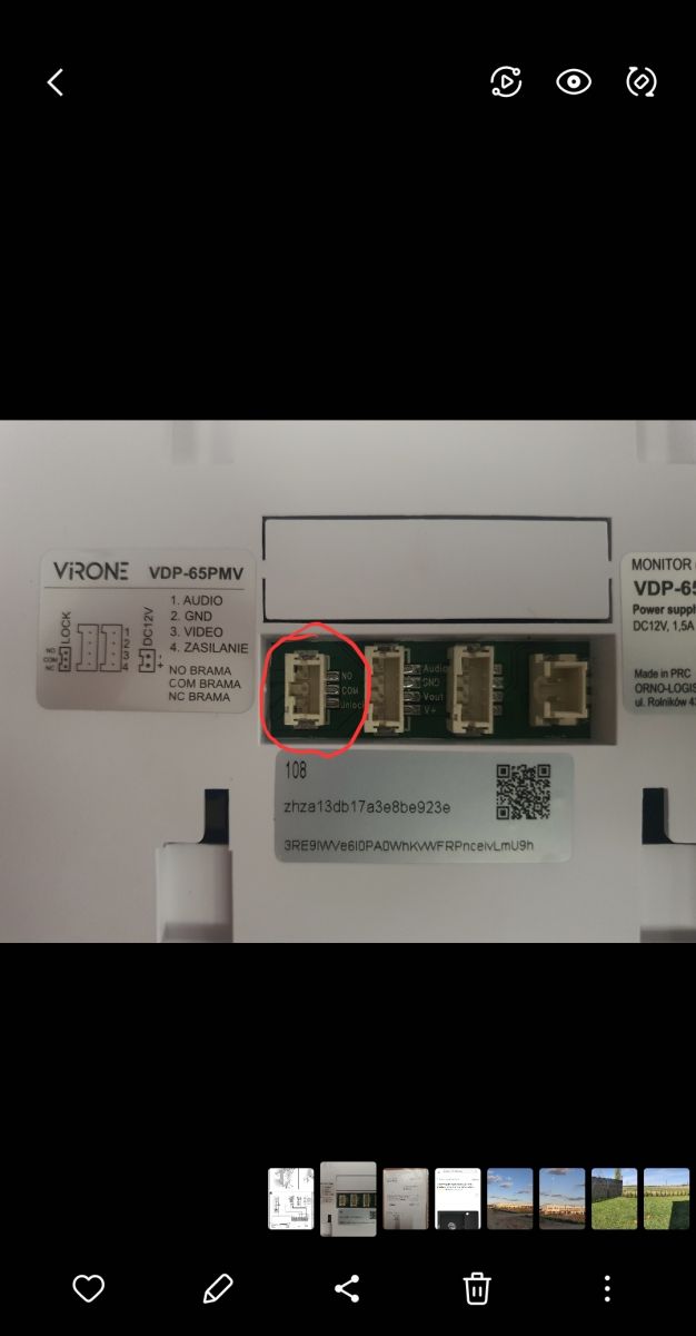

    Chce podłączyć wideodomofon Virone VDP-65 z sterowaniem bramą alto 100.
    Domofon ma gniazdo 3 pinowe: NO, COM i NC
    Alto ma graniazgo SbS i STOP aczkolwiek zdaje się to pierwsze służy do podłączenia sterowania.
    Czy ktoś podpowie jak to podłączyć aby można było sterować bramą z poziomu domofonu?

    NO COM podłączasz do SbS

    Bardzo dziękuję za odpowiedź.

    Działa
