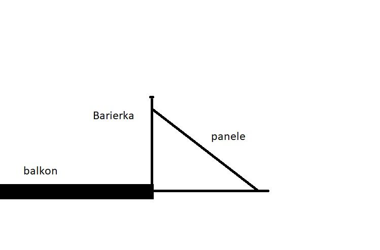

    Myśle że Twoja podpowiedź jest dobra i jedynie mam problem z konstrukcją.
    Barierki są umnie ozdobne i mają wygięcia poza podłoge balkonu 10cm a 18cm od osi pionowej poręczy.
    Wysokość poręczy ma około 102cm a szerokość balkonu 110cm.
    Można gdzieś znaleść projekt takiego systemu z płaskownikami albo gotowy zestaw jak na dachy płaskie ?
    Zastanawiam się ile mógłbym wystawić poza balkon te panele.
    Balkon jest dobrze zbrojony wzdłuż i poprzek 10 albo 12mm(musiałbym sprawdzić) średnicy pręty zbrojeniowe.
    Pod balkonem jest dobudowany wiatrołap który podpiera balkon na środku jakieś 2-2.5m.

    Maverick73 napisał:
    Ja mam bojler 100l grzałkę 800W i nie mam co robić z ciepłą wodą ... zatem nie potrzebujesz do takiego zbiornika jakieś mega mocy grzałki. Przy odpowiedniej mocy grzałki (bez przesady do 1kW) to z tych samych paneli jeszcze zasilisz TV, światło i podobne.
    Weź no pisz kompleksowo bo jeszcze ktoś pomyśli, że zamontuje grzałkę 800W i nie dość, że zagrzeje wodę to jeszcze zasili TV, światło i podobne.
    A prawda jest taka, że aby tak mieć to potrzeba masę regulatorów, mierników, przekaźników, przetwornic, akumulatorów, etc.
    Maverick73 napisał:

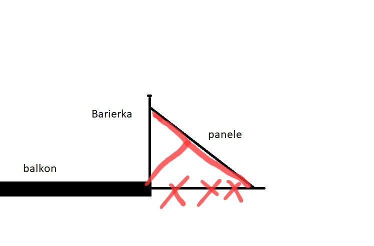

    Taki na szybko prosty montaż
    Nie dawaj takich rad publicznie - jeszcze komuś zlecą tak fatalnie zamontowane panele.
    Jak już to takie podparcie:
    Dobór instalacji PV do grzania bojlera - trudne warunki
    Na górze przymocowane do barierki. I zastrzał przymocowany do płyty balkonu i ramy na której będą panele.

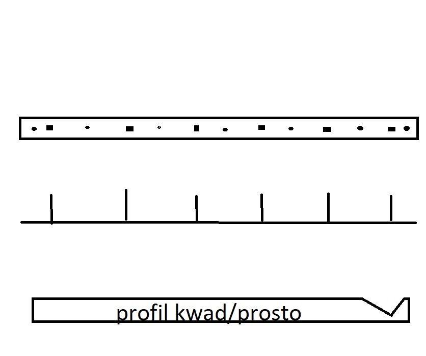

    Dzięki super koncepcje. Balkon ma płytki i z przodu jest obity blachą ale domownicy nie mają nic przeciwko żeby tam powiercić. Nie wymierzyłem za dokładnie barierek ale wstępnie wychodzi mnie że gdybym wystawił profile o jakieś 30cm(barierki są zakotwione 10cm od końca balkonu) poza balkon to przy tych panelach PV uzyskam kąt około 70stopni tak aby góra paneli zrównała się z poręczą.
    Wymiary paneli to 1708 x 1134 x 30 mm.
    Zastanawiam się jeszcze czy nie zrobić przy okazji daszku nad drzwiami wejściowymi które są pod tym balkonem.
    Przed balkonem mam schodki pod drzwi około 90cm szerokie.
    Tylko ta opcja dużo bardziej czasochłonna ale wtedy mógłbym zrobić dwa stalowe słupy i coś w rodzaju krokwi.
    Jest jeszcze jeden mankament że ten daszek nie mógłbym zrobić na całej długości bo miałbym zacienioną kuchnie.
    W przypadku montażu tylko do balkonu większy kąt ma też tutaj zalety bo jak bym wystawił panele 90cm to na przeciwko kilka metrów dalej
    mam budynek gospodarczy i on w kwietniu oraz od końca sierpnia zacieniałby panele.
    Przemyśle to jutro i może w poniedziałek podziele się bardziej dopracowanymi pomysłami na konstrukcje i jakieś zdjecie profilu barierki.
    Panele myśle zamocować na 4 otworach montażowych czyli coś w rodzaju dwóch trójkątów na panel bym musiał zrobić.

    >>20571832
    Ciekawe jak by wyglądały rurki z glikolem na kutej balkonowej balustradzie u kami10;) No i jeszcze bojler z wężownicą trzeba by dokupić (a właściwie z dwoma, żeby zachować funkcjonalność grzania przez piec), a to ostatnio nie są tanie rzeczy. Tańszy mógłby być kolektor ciśnieniowy ze zintegrowanym zbiornikiem, ale to w ogóle trudno sobie na takim balkonie wyobrazić.
    Balkon balkonem... I pomijając masę takiej instalacji, którędy poprowadzić rury z balkonu do łazienki? Przez salon za telewizorem i wersalką czy może po suficie do przedpokoju? Pozostaje jeszcze jeden problem - co z zimą? Bo z tego co mi wiadomo, instalację należy opróżnić przed mrozami. No, ale do wiosny kolektor rurowy można przecież przechowywać za lodówką ;-)
