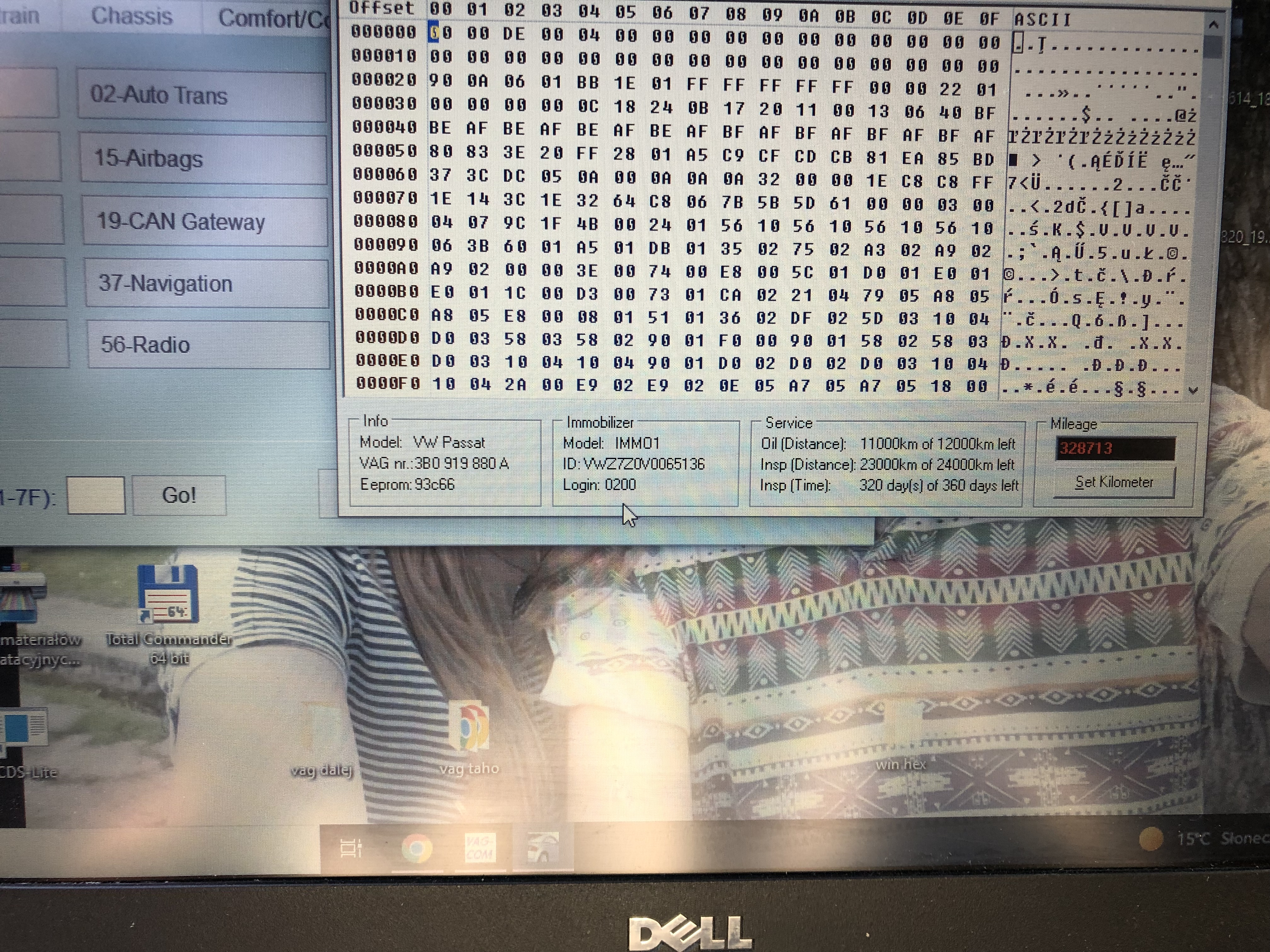

    grala1
    Specjalista grupy V.A.G.
    W tym aucie masz immo poza licznikiem. Osobny box.
    W tym przypadku silnik odpala bez licznika.
    Pozbądź się kontroli z licznika i zapomnij o problemie.
    Raczej nikt ci że wsadu immo nie usunie. Nie spotkałem się jeszcze z tym by ktoś usuwał immo w liczniku, robi się to w sterowniku silnika.

    lukashb
    Cóż wychodzi na to, że jednak posiadasz zintegrowany z zegarami układ immo. Co nie zmienia faktu, że usuwanie immo robi się w sterowniku silnika, lub emulatorem, lub edycją wsadu. Co do zgaszenia diody kluczyka, to albo wylut, albo dopisanie kluczyka. Pin już znasz z powyższego zdjęcia.

    milosz0901
    Poziom 3  
    Nie chodzi mi żeby usunąć diodę z licznika od immo , chodzi mi bardziej żeby auto mi odpaliło na dłużej niż 3 sekundy
    A nifdy w życiu. Immo w zegarach, tylko stałokodowe - można dowolną ilość transponderów sklonować.
    https://www.elektroda.pl/rtvforum/topic3975965.html#20566777#20566777
    Po co 10 róznych wątków na ten sam temat zakładasz? Masz wpierw dopisać kluczyk z właściwym transponderem do licznika, a potem zsynchronizowac immo ze sterownikiem silnika. Żadna filozofia. Transponder musi być nowy!

    milosz0901
    Poziom 3  
    Bo chce się dowiedzieć dokładnie jak to ogarnąć, widzisz ty piszesz inaczej inni piszą inaczej, a nie chce się walić dodatkowy koszt
