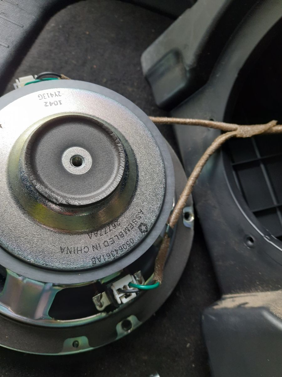

Witam, posiadam Freemonta z 2012 roku bez systemu Alpine (czyli też bez subwoofera i wzmacniacza). Kupiłem oryginalny subwoofer do Freemonta, więc pasuje idealnie we wnękę z bagażniku, teraz pozostaje kwestia podłączenia.

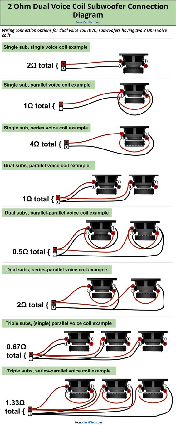

Głośnik posiada dwa kanały, nie bardzo wiem jak to powinno być podłączone. Posiadam wzmacniacz Blaupunkt GTA 260, używałem go kiedyś w innym aucie ze skrzynią basową i dość dobrze sobie radził przy podłączeniu w trybie BRIDGE. Tutaj jednak subwoofer posiada jakby dwa kanały, można je połączyć razem jako jeden do wzmacniacza w trybie BRIDGE? Czy może podłączyć jeden jako P, a drugi jako L?
Zasilanie wzmacniacza to prosta sprawa, natomiast mam problem z sygnałem. Czy taki zwykły "Konwerter poziomu sygnału audio High-Low" za 30 zł podłączony pod kable od tylnych głośników będzie dawał radę, czy to słaba opcja?
W aucie mam fabryczne radio Uconnect 8,4" i nie ma oczywiście typowego wyjścia RCA, nie mogę też znaleźć dobrego pinoutu do niego (a może w ogóle sygnał idzie po CANie?).
Wrzucam zdjęcie jak wygląda głośnik w tym fabrycznym Subwooferze.
