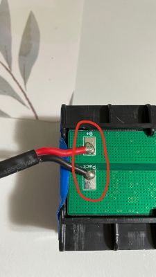

  • #7 20571165
    julitaj682
    Poziom 3  
    Hulajnoga elektryczna: brak włączenia bez ładowarki mimo naładowanej baterii - przyczyna?
    Tutaj już jest 2.8V wiec kabel raczej dobry
  • #8 20571172
    elktr_infrm
    To gdzie jest to 35V ?
    Tzn. zdjęcie poproszę...
  • #9 20571174
    julitaj682
    Poziom 3  
    Przy tych blaszkach jest

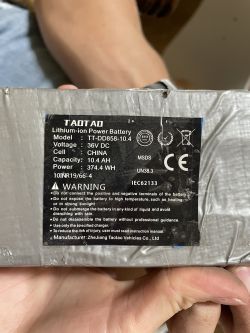

  • #10 20571186
    elktr_infrm
    Podaj model tej hulajnogi i wrzuć zdjęcie tabliczki tej baterii.
    Obawiam się że elektronika baterii może być uszkodzona... :/
  • #11 20571487
    web69
    Poziom 33  
    BMS uszkodzony/zablokowany
  • #12 20571489
    julitaj682
    Poziom 3  
    >>20571186
    Hulajnoga elektryczna Logicom Wispeed T855 Hulajnoga elektryczna: brak włączenia bez ładowarki mimo naładowanej baterii - przyczyna?
    >>20571487
    Właśnie tez o tym myślałam tylko Jak go odblokować?
