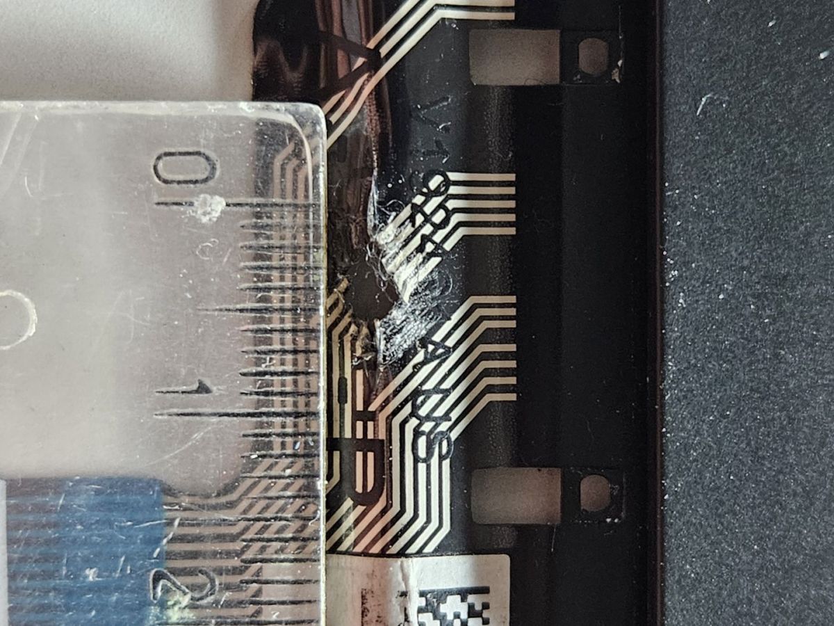

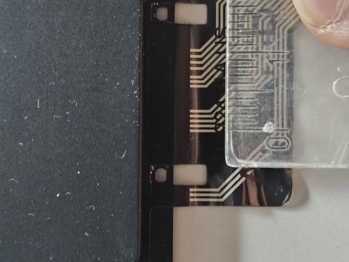

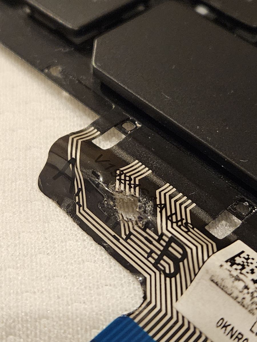

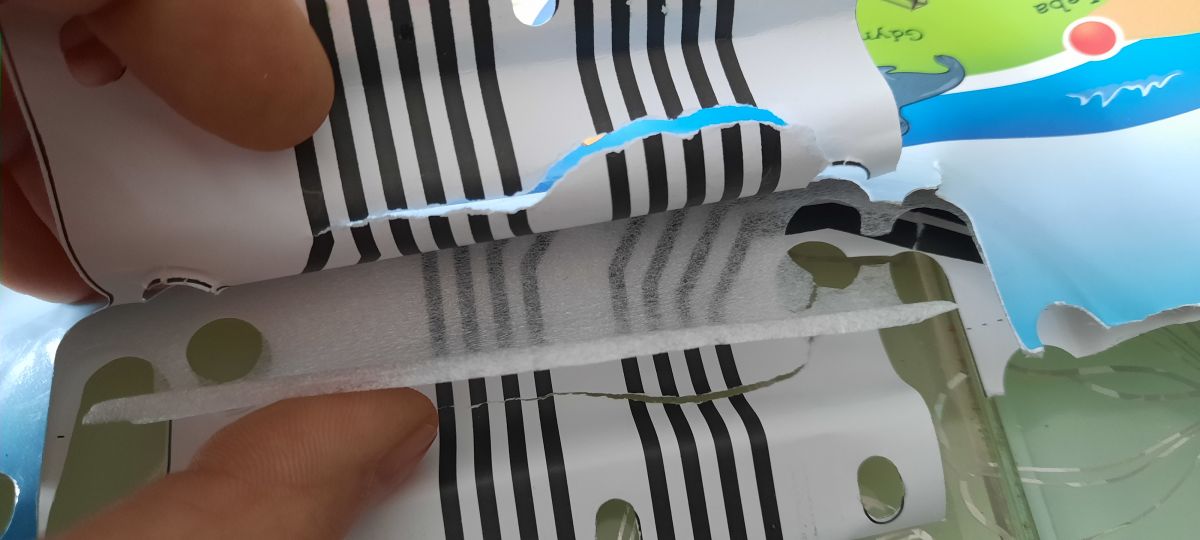

    Szukam kogoś, kto podejmie się naprawy uszkodzonej taśmy flex w klawiaturze od laptopa.
    Uszkodzonych jest łącznie 5 ścieżek.
    Najchętniej Dolny Śląsk + okolice - tak abyśmy mogli załatwić sprawę jednego dnia.

    Jedna z możliwości naprawy to taśma przewodząca elektrycznie. Sam to ogarniesz. Nożyczki i trochę cierpliwości.
    Jak nie dasz rady, to się zgłaszam na ochotnika.

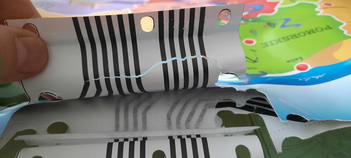

    Niestety nie ruszyło. Taśma przewodząca w tej skali nie chciała za bardzo współpracować. Fotki pewnie będą później. Taśma wygląda następująco. Folia transparentna, ścieżka przewodząca, klej, folia czarna.
    Asus G14 - [Zlecenie] Naprawa uszkodzoniej taśmy flex od klawiatury! Asus G14 - [Zlecenie] Naprawa uszkodzoniej taśmy flex od klawiatury!

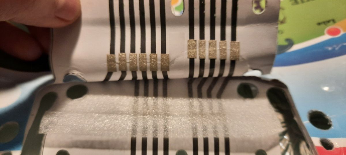

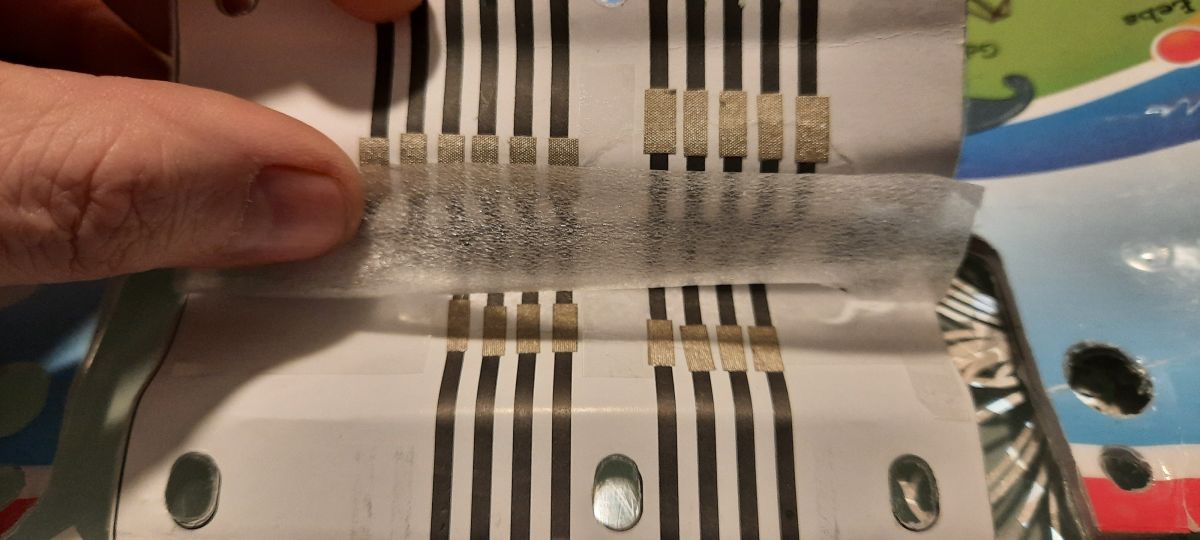

    Dla porównania ścieżki napylone na papier. Tu poszło elegancko. Większa skala i nie było potrzeby usuwania kleju.

    Właśnie z doświadczenia wiem że regeneracja takiej taśmy jest ciężka, mi się kiedyś udało w trochę innej ale też napylanej przy użyciu lakieru grafitowego do naprawy ścieżek.
    Ciężko jest taśmę ochronną usunąć żeby ścieżki nie uszkodzić no i sama wytrzymałość ścieżek jest tragiczna.
    O patencie z taśmą przewodzącą nie pomyślałem a wydaje się być lepszy niż z tym lakierem.
