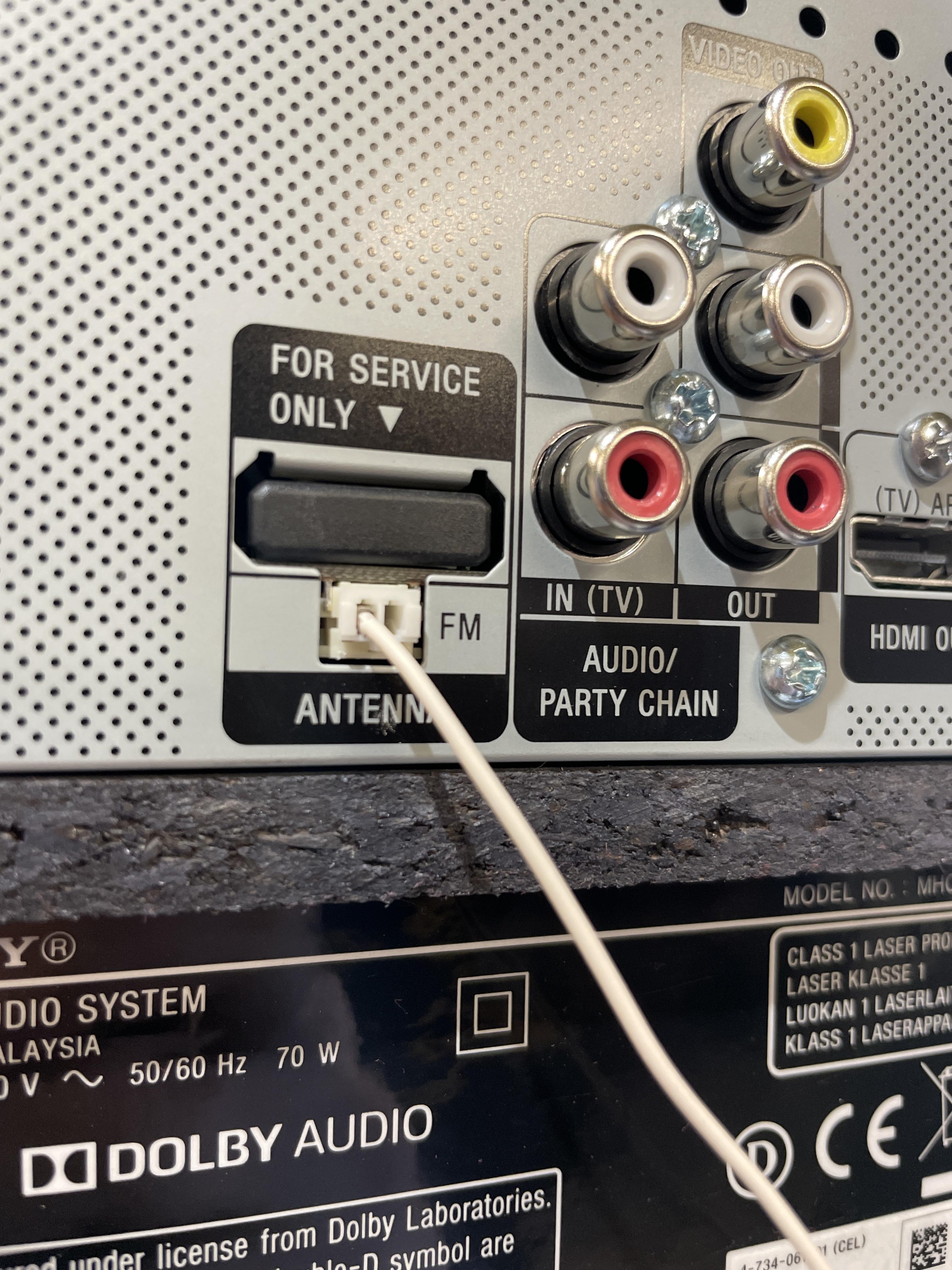

Jaka antena i wzmacniacz sygnału dla głośnika MHC-V21D SONY z bolcami antenowymi?
tabelpl 08 Maj 2023 09:14 324 2
  • #1 20571728
    tabelpl
    Poziom 8  
    Dzień dobry, kupiłem głośnik MHC-V21D SONY. Nie ma wejścia antenowego standardowego, tylko 2 bolce i kawałek anteny, na której słabo odbiera. Czy istnieje jakiś sposób, aby wzmocnić sygnał?
    Jeśli to nie ten dział, to przepraszam.
  • #2 20571740
    Mayak001
    Poziom 8  
    O ile się nie mylę, to jest to gniazdo o impedancji 300 omów, np. do podłączenia anteny bez symetryzatora. Idź do sklepu i kup jakąkolwiek antenę radiową, jaką Ci pasuje, i wymontuj z jej puszki symetryzator/wzmacniacz. Następnie podłącz jeden styk do jednej dziurki, a drugi do drugiej.
    Taką anteną o impedancji 300 omów jest dipol pętlowy bez żadnych bajerów.
  • #3 20572007
    tabelpl
    Poziom 8  
    A wiesz może jak prawidłowo nazywa się ta złączka ? Wychodzi z niej tylko jeden przewód - chciałbym kupić taką samą z dwoma i wtedy kombinować dalej z połączeniem
