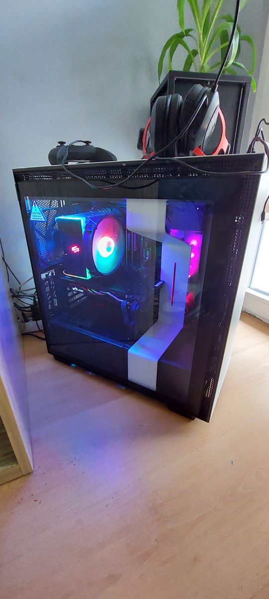

    Otóż chciałbym znaleźć alternatywę do podłączenia oświetlenia (zmiany kolorów) Fortis 5 do płyty głownej.
    Na płycie głownej nie mam złącza ARGB a w obudowie nie przewidziano podłaczenia kabla RESET SW.
    Główkowałem nad tym lecz moja tęga głowa tego nie rozgryzła, dlatego sie zwracam z prośbą do Was użytkowników.
    Płyta głowna - GIGABYTE Z390 GAMIX X
    Chłodzenie - Silentium PC Fortis 5 ARGB
    Obudowa - NZXT H710 White
    Podłaczenie oświetlenia Fortis 5 ARGB pod płyte głowną

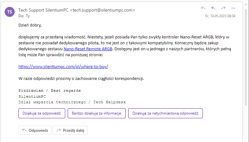

    Niestety musisz kupić osobny kontroler od argb, skoro nie ma na obudowie reset to np coś takiego lub podobnego z pilotem "SilentiumPC Nano-Reset Remote SPC302 ARGB KIT"
    A to tak nawiasem tego kontrolera i pilota.
