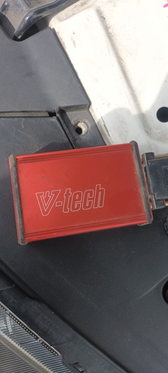

piotrjewula1 08 Maj 2023 15:50 234 1
  • #1 20572250
    piotrjewula1
    Poziom 5  
    Captiva 2.2 diesel 2012rok - Jak usunac chip box vtech
  • #2 20572324
    ladamaniac
    Poziom 40  
    Wypinasz wtyczki boxa, podłączasz w oryginalne czujniki i tyle. W zależności od wersji będziesz miał do przepięcia jedną albo dwie wtyczki, czujnika ciśnienia CR i ewentualnie MAP sensora. Część instrukcji jest na strone VTechu w dziale „do pobrania”.
