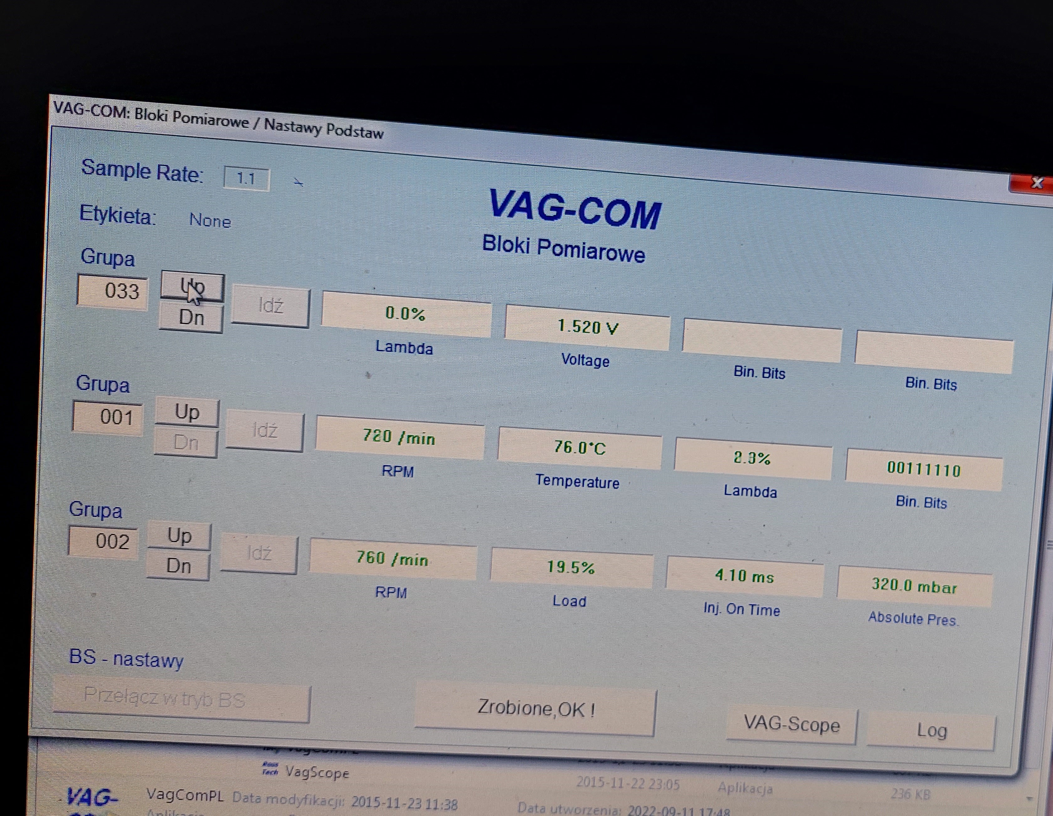

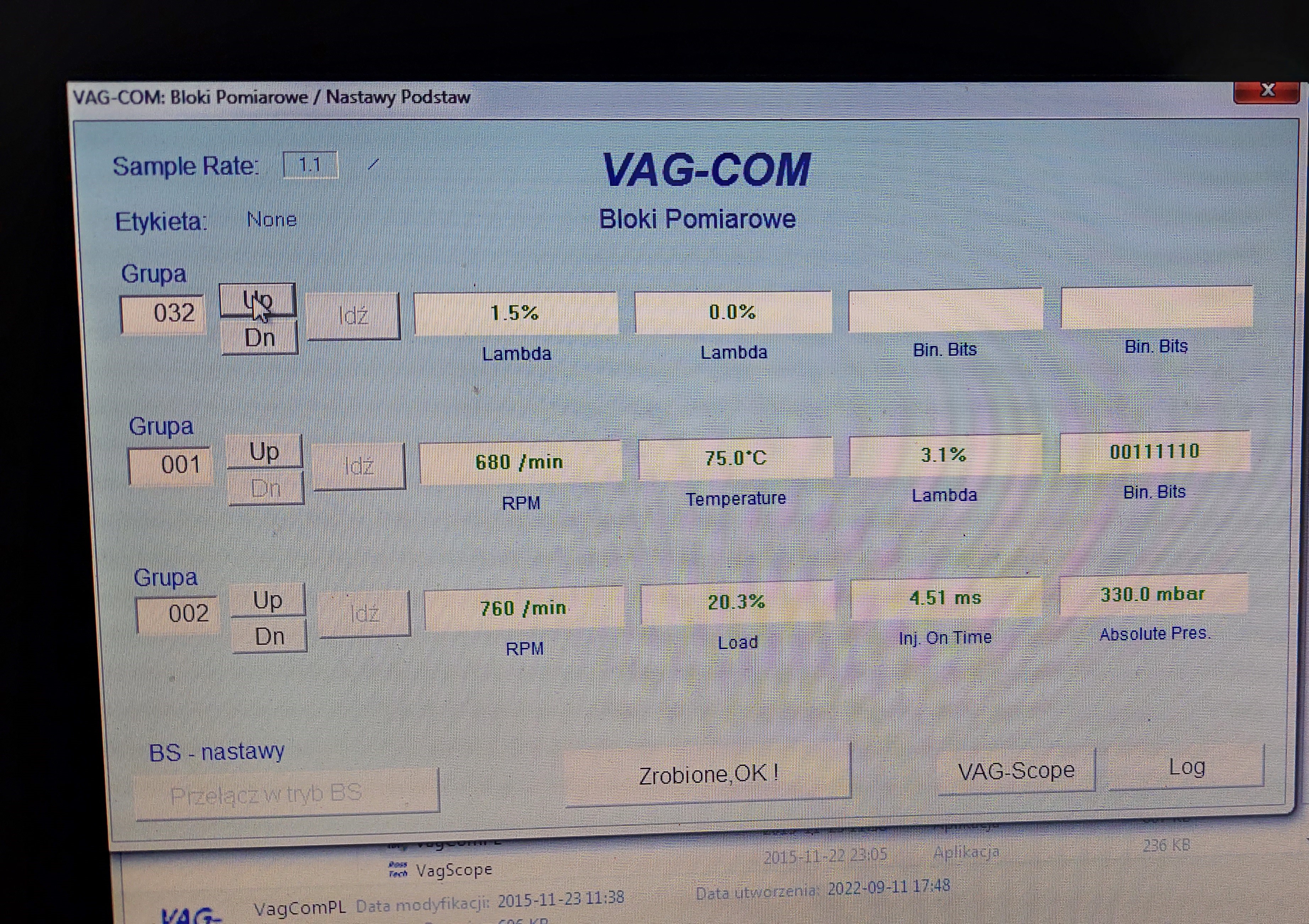

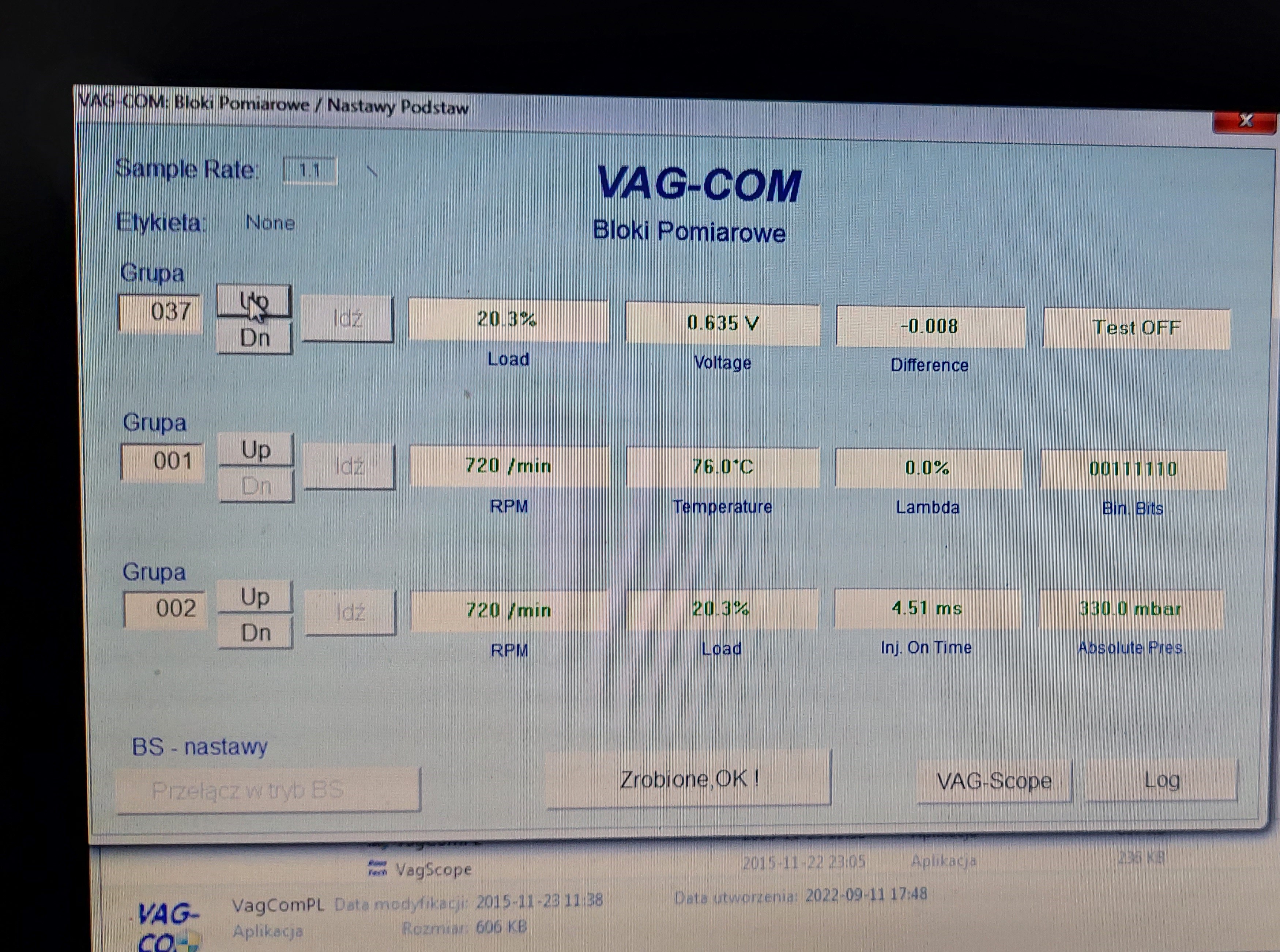

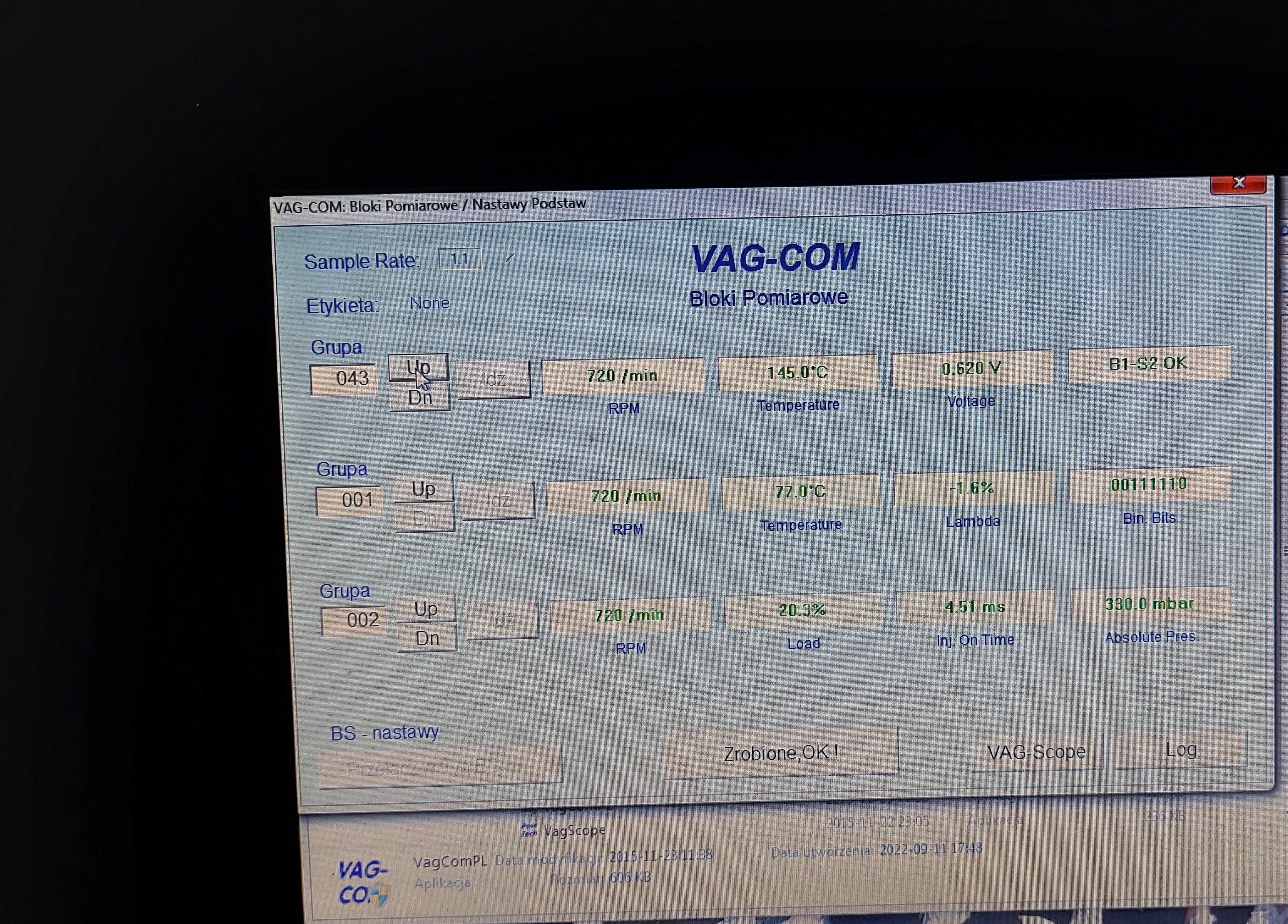

    Witam. Mam problem z moim Golfiaczem z roku 2001 który ma rzekomo 268k km. Choć było sporo robione to nadal został jeden problem. Otóż z czasem pojawia się w ECU następujące problemy:
    -Losowe wypadanie zapłonu
    -Wypadanie zapłonu w cylindrze 2
    Na nagraniu pokazałem jak pracuje silnik z wypiętą/wpiętą rurką od filtra "pochłaniacza paliwa". Olej był wymieniany nie dawno z filtrem oleju i powietrza z użyciem płukanki i coś niewiele dało. Mam podejrzenie do wtryskiwaczy. Podsyłam jeszcze zdjęcia z VAGa z statystykami pracy silnika. @ElektrodaBot
