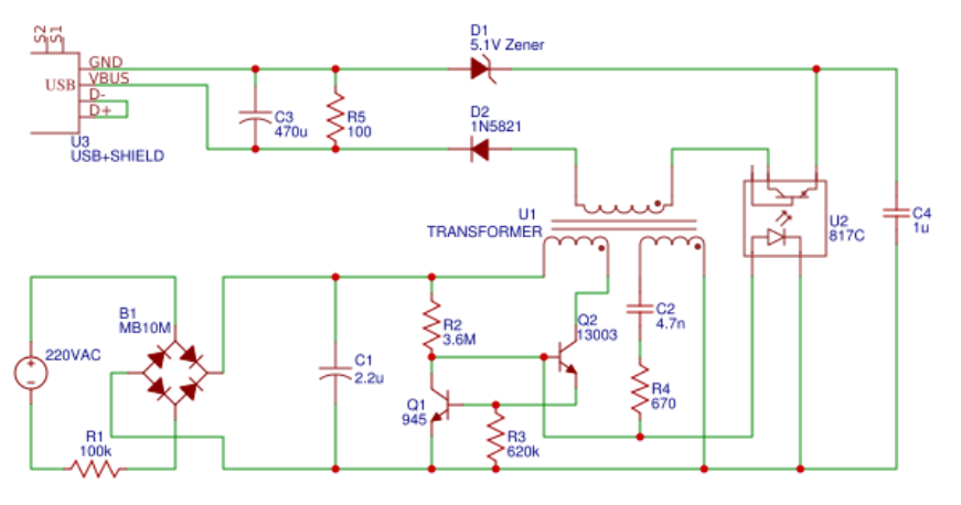

    Czy ktoś wie jak obliczyć albo może podpowiedzieć jak dobrać przekładnie transformatora dla rysunku ze schematu:
    Dobór przekładni i rozmiarów rdzenia transformatora dla schematu (link w pytaniu)
    Chodzi o przekładnie oraz rozmiary rdzenia.

    Na pierwszy rzut oka, ten schemat to fake. Już rezystor 100k szeregowo z napięciem sieciowym uruchamia wyobraźnię. Dalej jest transoptor, kondensator 1u między sekcją pierwotną i wtórną itd...
    Na Twoim miejscu nie zawracałbym sobie głowy tym wodotryskiem intelektu.

    Wygląda jak oparty na rzeczywistym układzie, ale wartości elementów od czapy i połączenia przy U2 również.
    Jeśli nie jesteś chciwym chińczykiem chcącym wyprodukować tysiące kiepskich zasilaczy najniższym kosztem to nie wiem jaką miał byś motywację do budowy tego układu.
    Przetwornica +5V standby z zasilacza ATX ma podobną konstrukcję i możesz stamtąd wyciągnąć transformator, co do sposobu obliczeń to liczy się jak flyback.
    Gdyby R3 nie miał tak absurdalnej wartości to odpowiadałby za ustalenie prądu szczytowego i czasu ładowania indukcyjności, z tego można wyliczyć indukcyjność i prąd nasycenia i wg tego dobrać rdzeń i szczelinę.
    Szczerze mówiąc nie kojarzę artykułu czy książki opisującej krok po kroku liczenie tego układu (ringing choke converter) poza tym fragmentem z "Półprzewodnikowe układy i urządzenia techniki impulsowej" który kiedyś wrzucałem na forum.
    To przetwornica 230V AC na 5VDC.
    Prąd porazi użytkowników jak to zrobisz.
    Może także uszkodzić urządzenia podłączone do USB.
    prociomen007
    Zastosuj zaslalcz ipusowy 5V - niewielka kwota.
    Wyjdzie taniej niż samo PCB do tego układu.
    I będzie bezpieczne dla ludzi i dla innych urządzeń.

    C4 który ma 1000x za dużą wartość, da konkretny prąd rażenia. Niedziałający obwód regulacji doprowadzi do przebicia i uszkodzenia elementów, prawdopodobnie na wyjściu pojawi się >5V. Po prostu schemat wygląda jakby go przerysowało dziecko, z pamięci, umie naśladować, ale nie rozumie jaki sens się za tym kryje i dla niego 1u i 1n to to samo ta sama literka tylko inaczej obrócona.
    Zakładając że użyjesz poprawnego schematu...
    Przekładnia we flybacku może być dobierana w szerokim zakresie, bo nie decyduje ona o napięciu wyjściowym, tylko o napięciu na tranzystorze i prądzie szczytowym po stronie pierwotnej i wtórnej
    Tu masz przykład jak liczyć flybacka
    https://techweb.rohm.com/product/power-ic/acdc/acdc-design/940/
    Jeśli by przyjąć odbite napięcie na poziomie połowy wyprostowanego sieciowego (160V) wyjdzie maksymalne wypełnienie 0,35 i przekładnia Np/Ns=27.
    Zakładając Io=1A i f=50kHz
    Ls=25uH Ispk=3,1A
    Lp=18mH Ippk=0,12A
    Tranzystor musi wytrzymać 360V wyprostowanego sieciowego (dodane 10%) +160V odbitego czyli 520V przy 0,12A MJE13003 wytrzyma o ile dostanie odpowiednie ujemne napięcie na bramce (5V) wg wykresu RB SOA.
