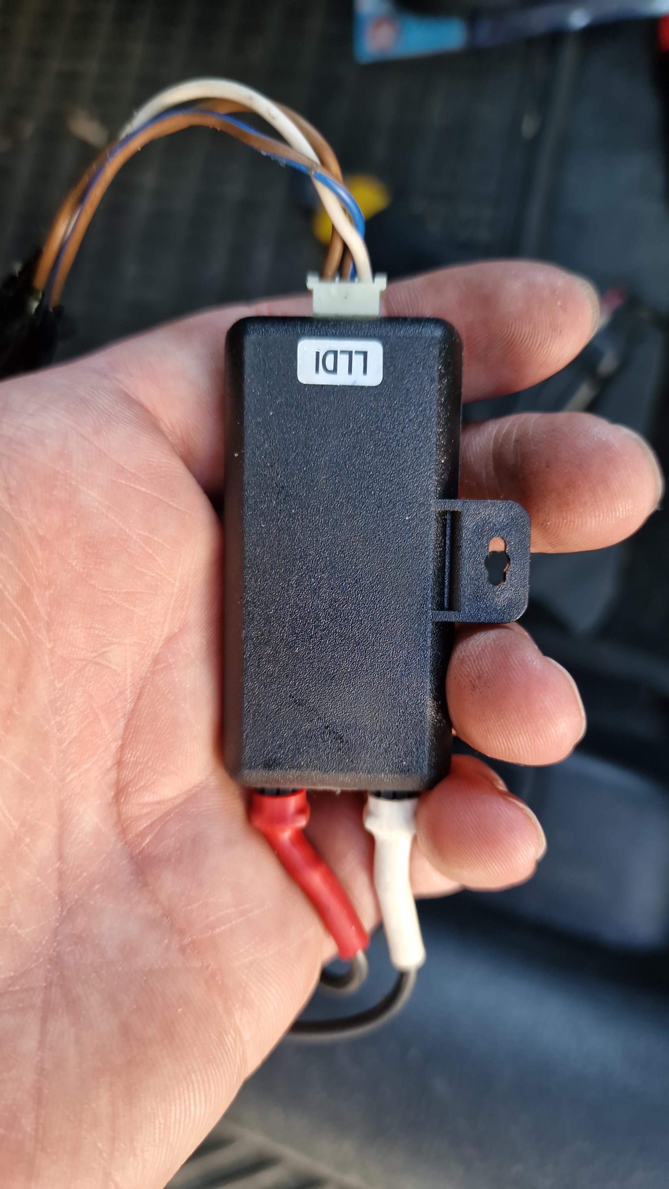

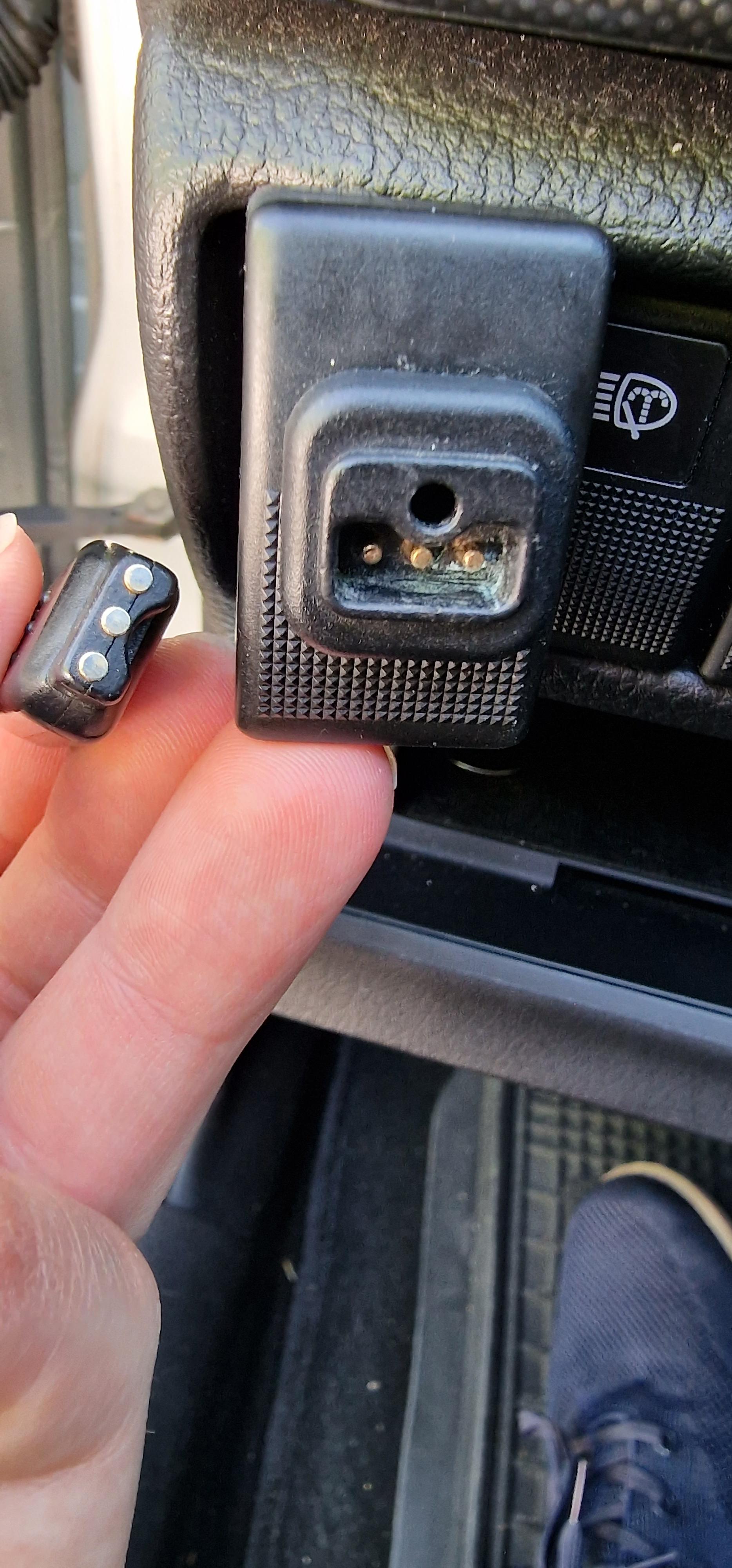

    Witam. Piszę do Was w dość trudnej i szybkiej sytuacji. Jestem od domu 500km w Austrii. Pacjent to mazda 6 z 2003r 2.0 benzyna. Samochodem z Polski zrobiłem 500km w niedziele do Austrii. Wczoraj pierwszy dzień pracy, po robocie szybkie zakupy itp. i nic szczególnego się nie działo. Dzisiaj rano chciałem auto odpalić i nie ma dźwięku immo, że jest wszystko ok. Silnik kręci, ale nie odpala. Oryginalny kluczyk z tego immo nie działa gdzie wystarczyło na niego przycisnąć. Od dwóch lat przykładam takie 3 styki, dwa piknięcia i auto odpalało, a dzisiaj zero reakcji. Co mogę w tej sytuacji na szybko zrobić? Niestety nie znam tu nikogo i nawet nie wiem gdzie się mam z tym udać.

    Kable wszystkie wyglądają na ok. Co do świec nie mam jak sprawdzić. Mnie to typowo wyglądają na awarie immo. Po przyłożeniu tego "czytnika" z trzema pinami zawsze były dwa kliknięcia z kierunków. Teraz tego nie ma i miga na desce o to taka kontrolka co dwie sekundy

    #5 20573828
    piotrekwoj1
    Poszukaj tego co jest na drugi końcu tego "czytnika" i daj znać co znalazłeś lub gdzie idą przewody od tego.

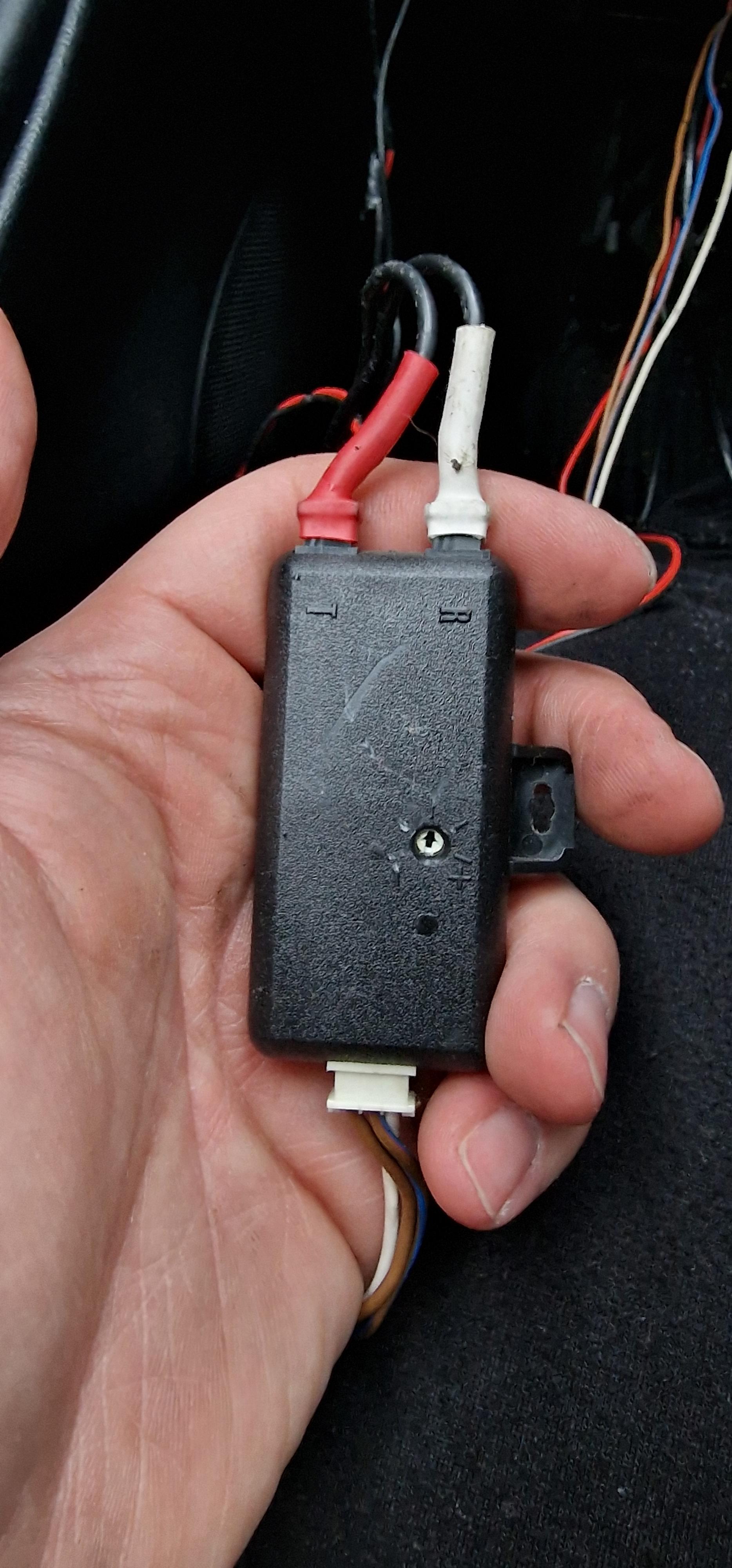

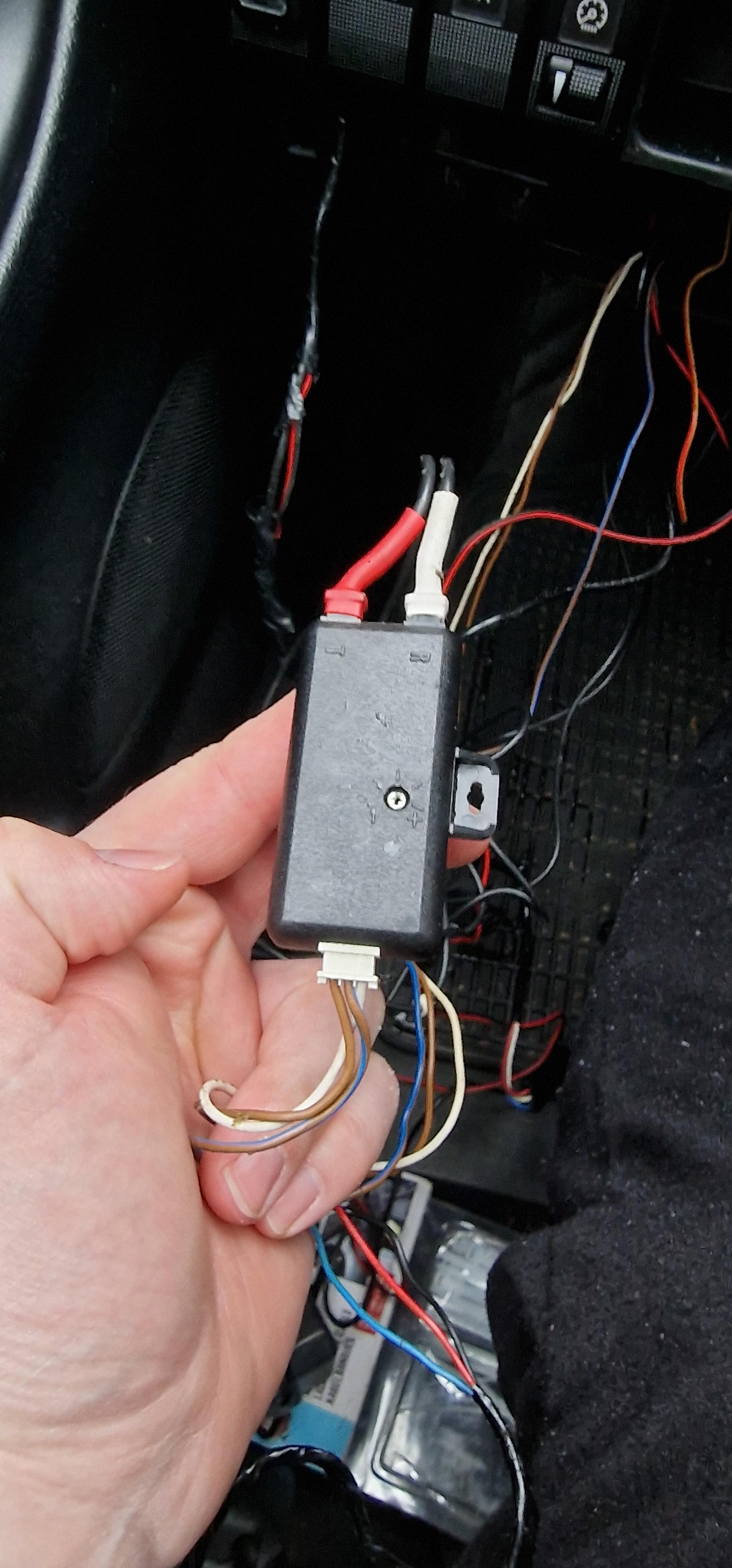

    PMC? chodzi o pompe paliwa? Ta blokada ma prawdopodobnie tyle lat co ten samochód. Dwa lata temu padł pilot, ewentualnie czytnik z tego pilota, a teraz ten czytnik manualny, albo moduł. Rozkopałem wszystko co pod kierownicą i znalazłem o to takie coś. Zdjęcia niżej. Czy ten "moduł" w którym kończą się kable może być odpowiedzialny za odblokowanie immo z pilota? Idą w tym samym kierunku co kable z czytnika manualnego gdzieś za radio i na tym etapie na dziś zakończyłem pracę.

    piotrekwoj1
    Z tego czytnika idą te 3 przewody do tej puszki co trzymasz w ręku?
    Nie, ale były również razem w jednej pseudo "wiązce", które wchodzą lub wychodzą z za radia. Pisze pseudo, bo opaskami wszystko pozaciskane i toną szkotu obklejone. Ta puszka również na opasce się trzymała zaraz pod nogami kierowcy i tak na chłopski rozum myślę, że jest odpowiedzialny za tego pilota. Kable były w tej samej wiązce co te z czytnika. Z puszki co wychodzą 3 kable, dwa idą w stronę radia (wiązka i ten jeden "czerwony", a ten pojedynczy biały leci w stronę lewego słupka od str. Kierowcy i teraz nie wiem czy wchodzi w słupek i leci na tył czy wchodzi gdzies pod deskę. Jutro będę rozbierał boczek z tego słupka. Aha i oczywiście część tych kabli leci również w stronę bezpieczników co są z lewej strony przy nogach kierowcy.
    #10 20574269
    ociz
    To tylko moduł od czujników ruchu. Po tej wiązce z 3 przewodami dotrzesz do głównej centralki. Nie cackaj się z tym, tylko tnij wszystko co chińskie i niefabryczne a tam gdzie ingerowane w fabryczną instalację przywróć do oryginału. Powinno to być zrobione jak tylko pilot przestał działać.

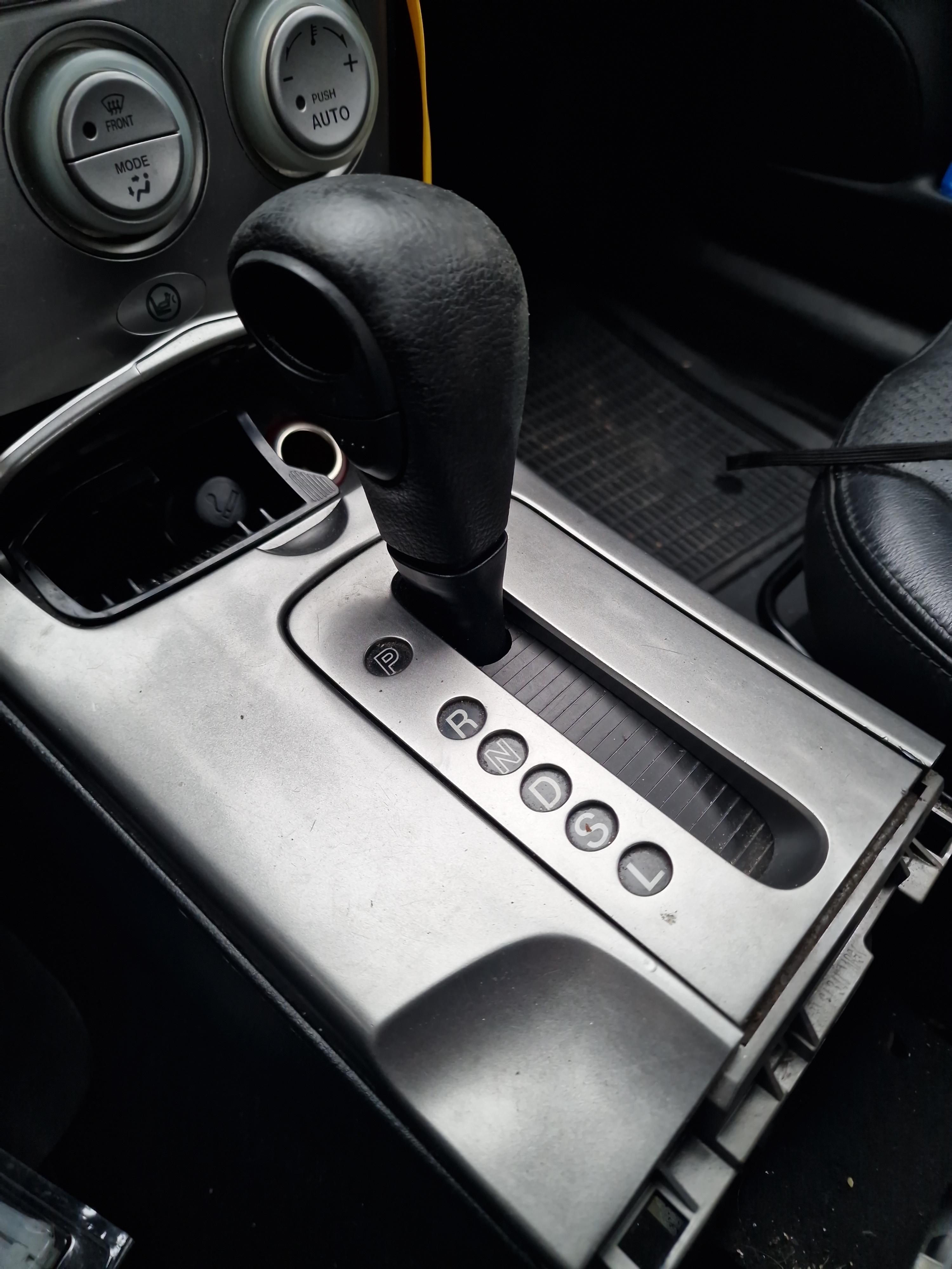

    Niestety zablokował mnie drążek z biegów z automata. Za chiny ludowe nie wiem jak to rozebrać. Odkręciłem dwie śrubki, wyciągnąłem blokade z biegów ( ten duży przycisk w gałce) gałka podnosi się centymetr do góry i coś tam blokuje. Jakaś linka. Nie wiem jak to odczepić, a muszę to zdemontować, żeby dostać się do śruby konsoli środkowej.
    Już wiem co blokuje. Pod przyciskiem blokady jest jakiś inny przycisk i leci od niego kabelek, lecz tutaj też nie wiem jak to zdemontować

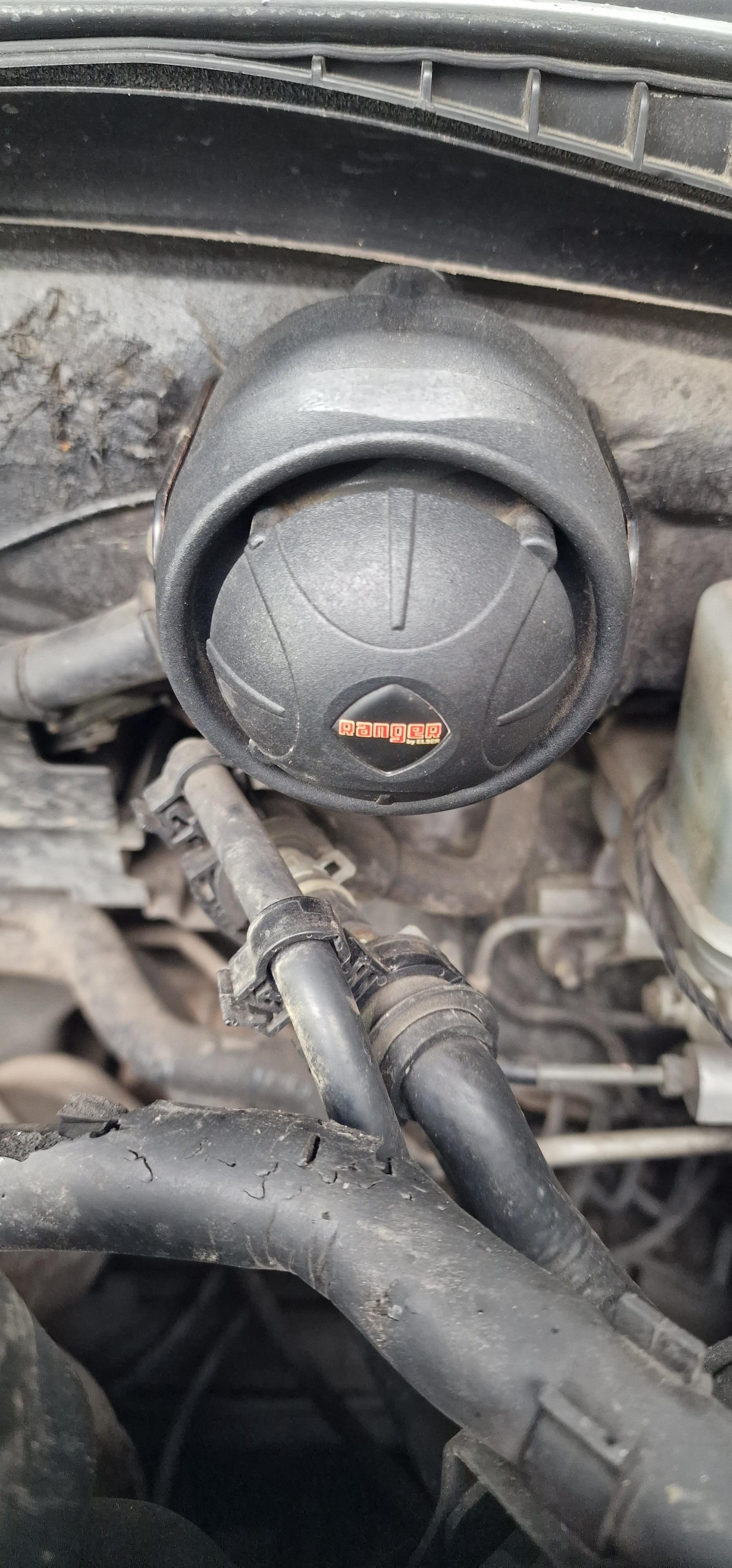

    To jest syrena. Musi być jeszcze jedna czarna puszka.

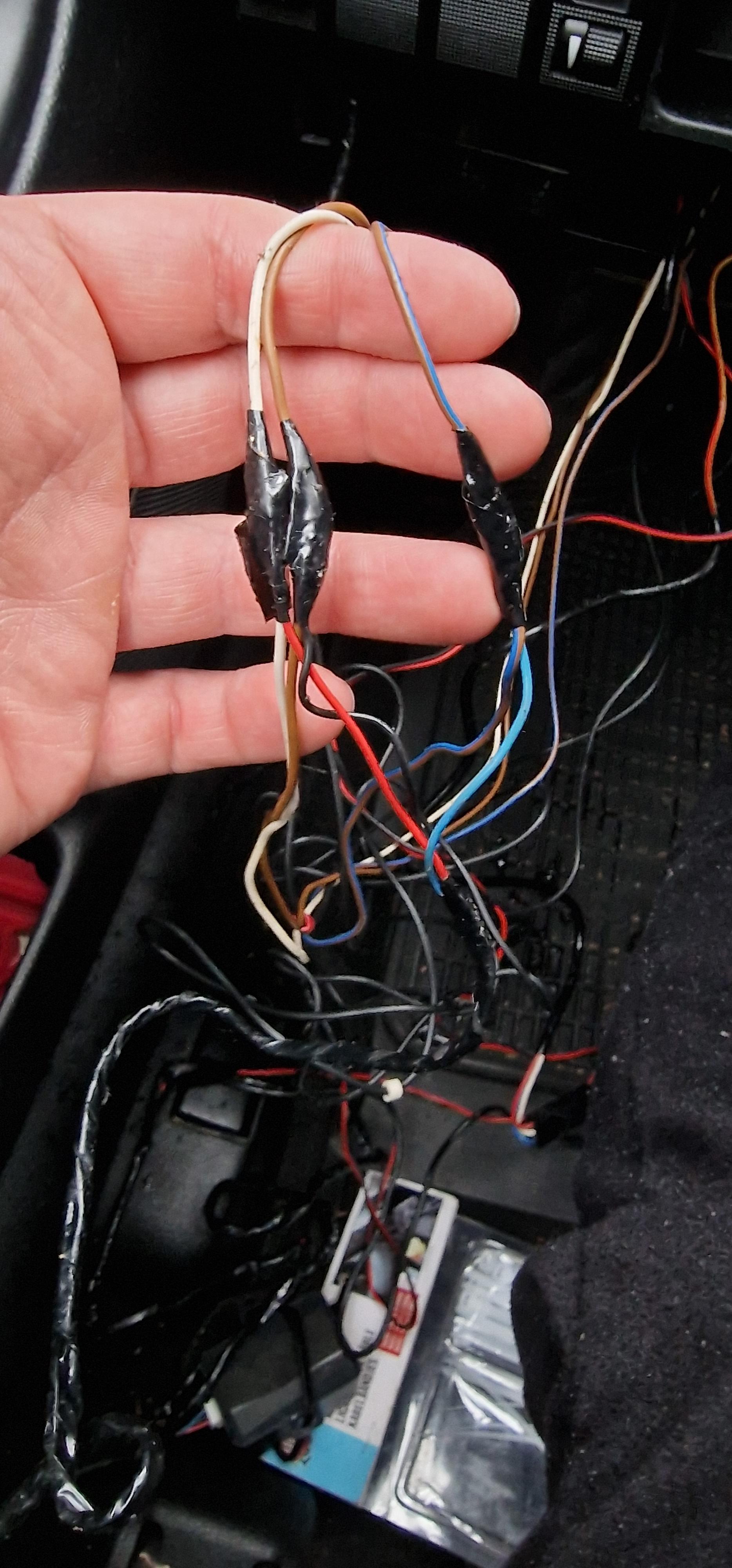

    Zrób fotkę przewodów które do tej puszki dochodzą.

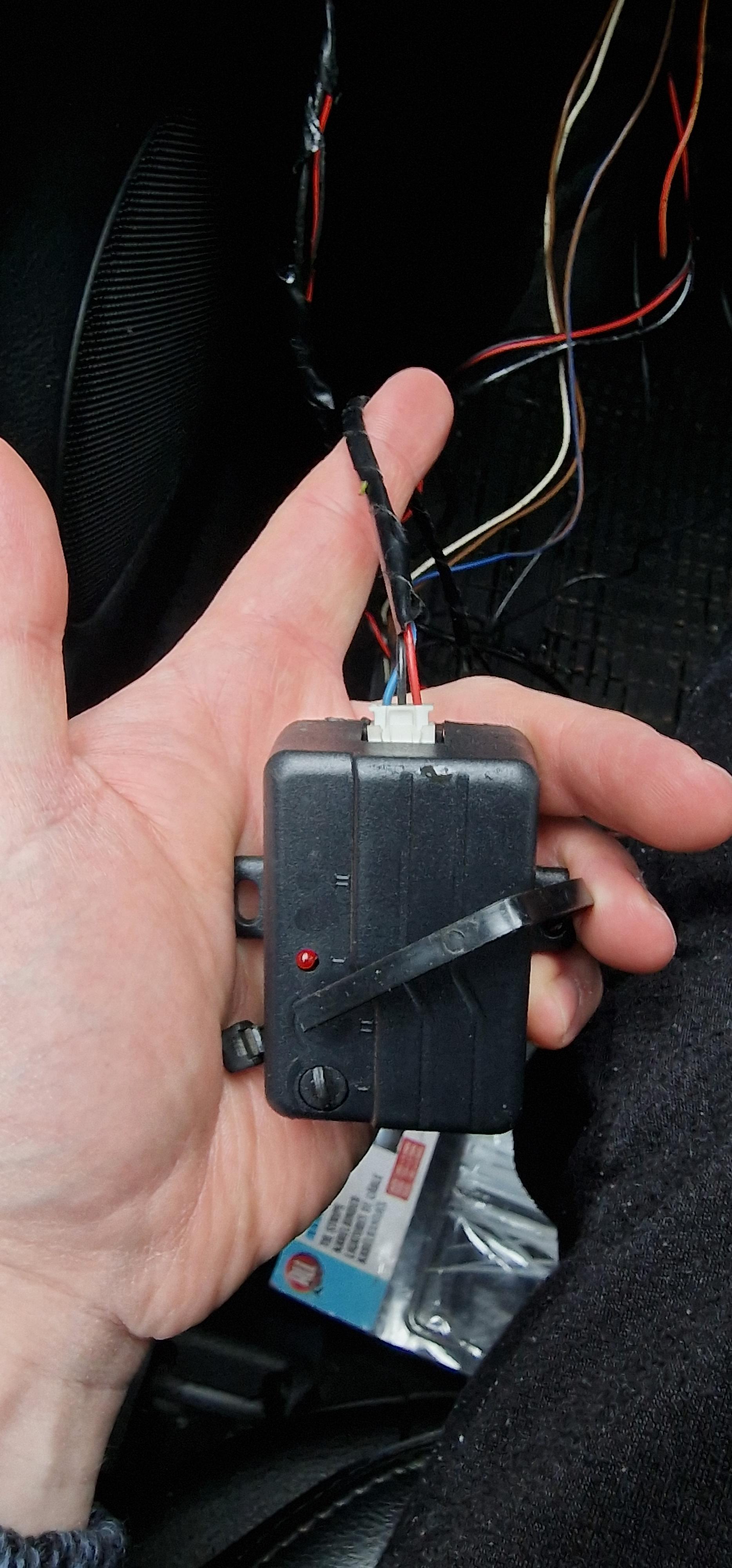

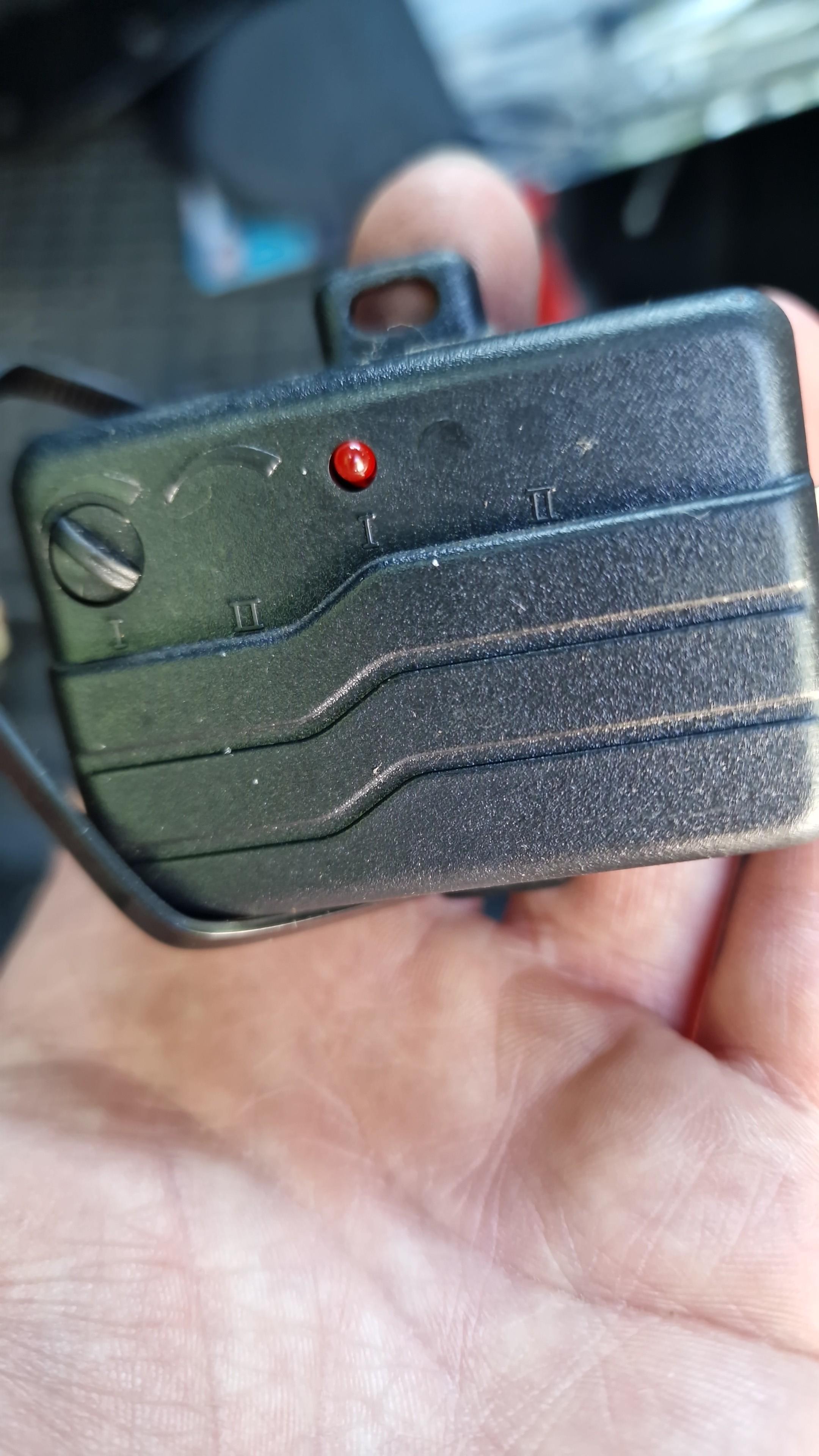

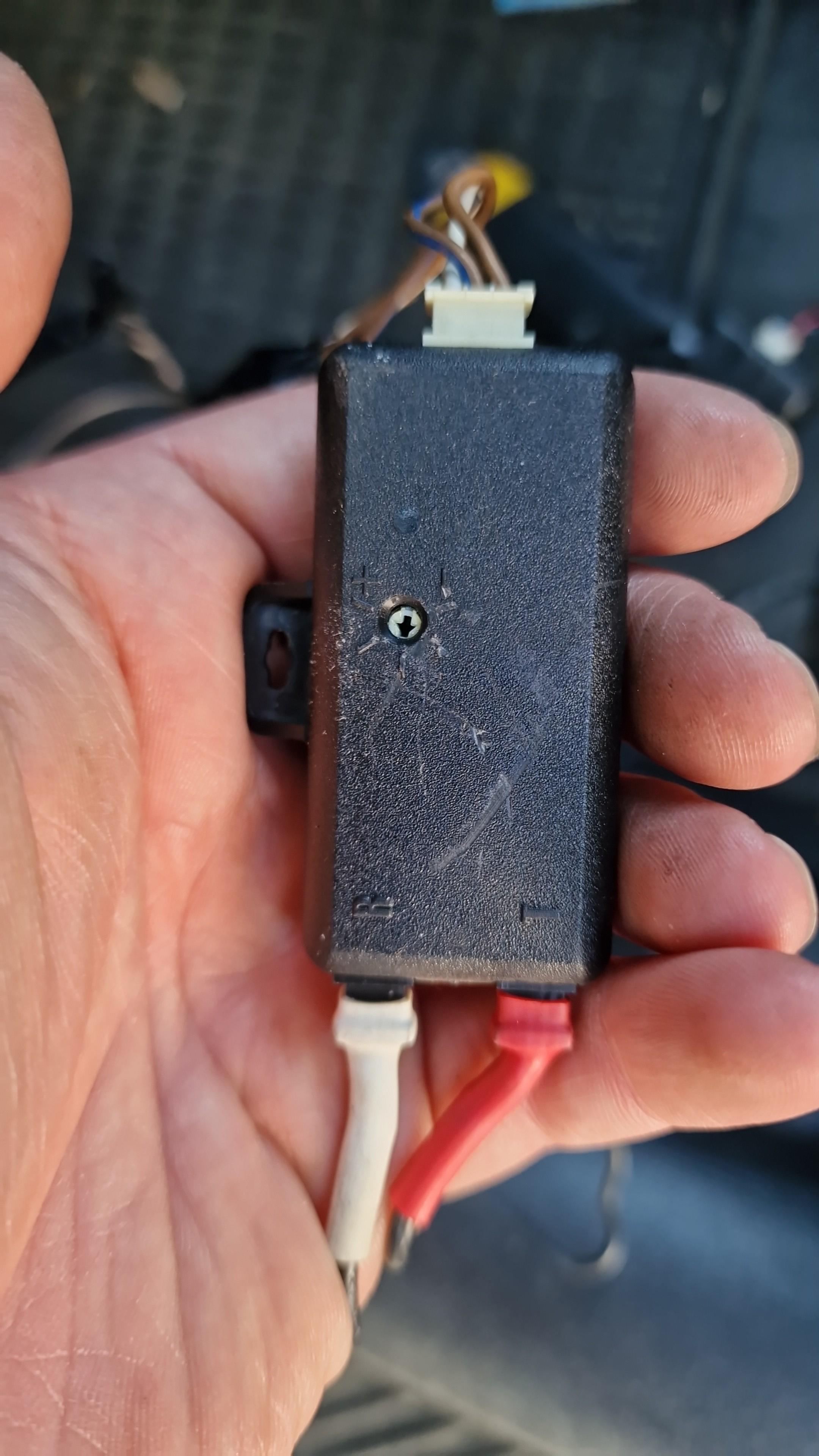

    Więc tak. Z tej puszki wychodzą 3 kable( niebieski, czarny i czerwony) połączone są tak jak na zdjęciu. Z drugiej puszki kabel z końcówką czerwoną lub białą idzie w kierunku słupka drzwi od strony kierowcy, a drugi leci razem z wiązka za radiem do tej niby syreny. Reszta tych kabli na tym rozgałęzieniu również biegnie to tej szkotowej wiązki. W tej wiązce również biegną kable z czytnika na 3 piny. Do tej niby syreny wchodzi dość gruba wiązka kabli.
  • #19 20576390
    piotrekwoj1
    Wydaje mi się że tak jedna ta wąska puszka to od czujników ultradźwiękowych (ruchu) , ta druga czarna z regulacją to wstrząsówka i powinna być jeszcze jedna główna od alarmu i to jej szukasz.

    Kedyś w Megane miałem alarm, którego centralka była właśnie w syrenie. Innej puszki nie było. Może tutaj też tak jest, tym bardziej, że idzie do niej gruba wiącha.

    No innej puszki już nie ma. Właśnie przejrzałem wszystko i te kable idą do tej syreny.

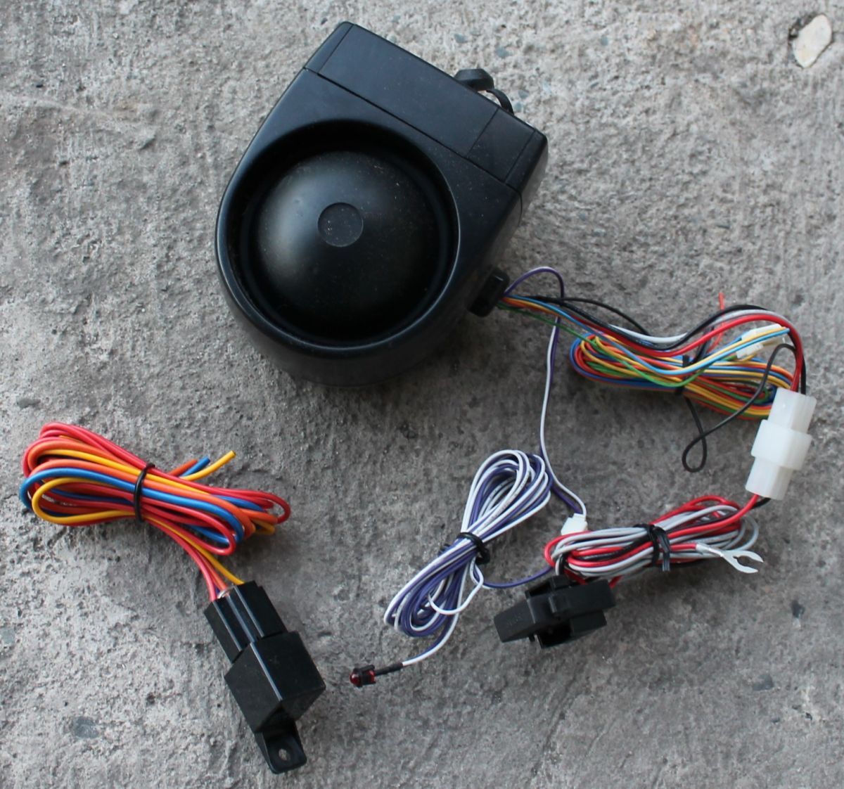

    md
    Poziom 41  
    To wygląda dokładnie tak, jak bardzo proste alarmy samochodowe, w których syrena była jednocześnie centralką. Od centralki wychodził przewód do zasilania zewnętrznego przekaźnika, którego zadaniem było odcinać zapłon.
    Inne złącza to dodatkowe czujniki i wyjście na LED sygnalizujący działanie alarmu.
    Czasem z tyłu syreny był kluczyk do blokowania alarmu.

    Szukaj części oryginalnej instalacji która została przecięta i podłączona do tego czegoś. Może wystarczy przywrócić tylko dwa kabelki. Jak znajdziesz złączysz i będzie git to potem powycinAsz resztę albo zaizolujesz i zostawisz.

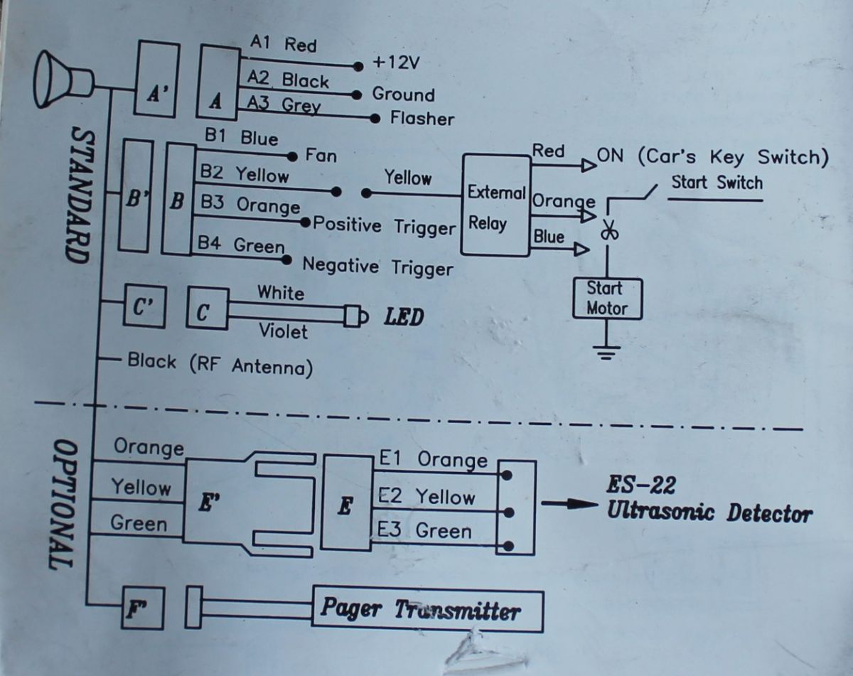

    md
    Poziom 41  
    Panowie, powtarzam, centralka jest w obudowie syreny. Tam trzeba szukać przewodu, który został przecięty i włączony w obwód z przekaźnikiem rozłączającym obwód po załączeniu alarmu.
    poniżej zdjęcia podobnego ustrojstwa:

    Nikt tego nie neguje ale nie da rady przeciąć fabrycznej instalacji i wcisnąć ją w wiązkę dokładaną. Gdzieś wiązka będzie łączona i napewno nie w centralce oto chodzi. Nawet na schemacie masz dodatkowy przekaźnik do odcięcia.
