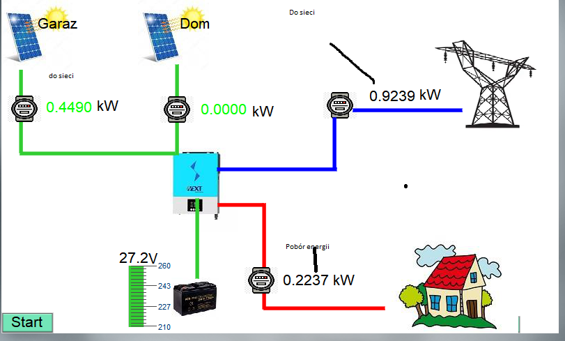

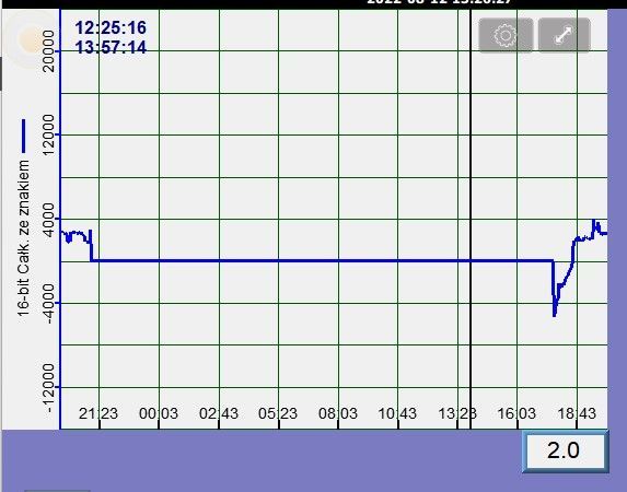

Posiadam od roku falownik jak w temacie i niestety za nic nie mogę go zmusić aby podawał z paneli 100% mocy lub coś w tych okolicach.
Problem jest taki że np zużywając 500W falownik pobiera z paneli około 200-300W i tu nie chodzi o brak mocy z paneli bo jeśli odłączę zasilanie sieci do falownika to wtedy bez problemu pobierze te 500W. Zauważyłem że im większe obciążenie tym falownik bardziej pokrywa moc paneli do zużycia. Mam 3.65Wp paneli i przy takim falowniku zwrot z inwestycji będzie po 20-25 latach :/
Może ktoś ma taki z jakimś lepszym firmware. Firma AZO milczy - zero kontaktu telefonicznego i od 3 miesięcy brak odpowiedzi na 3 wiadomości e-mail.
Ewentualnie będę myślał nad zmianą na inny i ktoś by coś doradził żeby znów nie utopić kasy. Widziałem już falowniki na 24v z 4.5kw bo jakoś nie chce przeskoczyć na 48v ze względu na akumulatory ale to nie jest ostatnie słowo.
