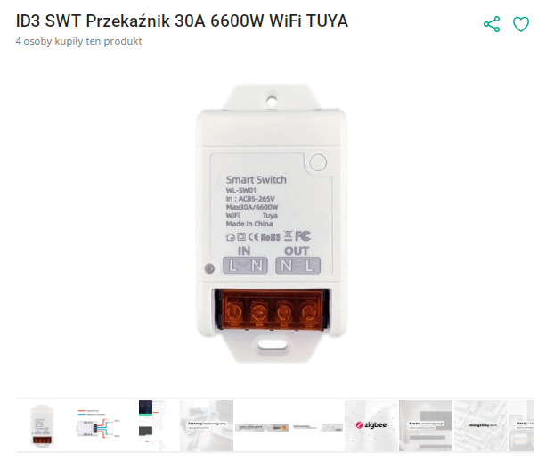

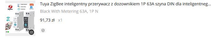

Przekaźnik kupił jeden z moich czytelników i podrzucił mi go tylko bym mu zmienił firmware, a dokładniej wgrał OpenBeken. Przekaźnik został kupiony na naszym polskim portalu aukcyjnym, poniżej zrzut ekranu z oferty:
Można go kupić za 56 zł. To wcale nie jest tak drogo.
Opisu nie ma co analizować, to jak zwykle to samo, a aplikację Tuya już omawiałem wiele razy.

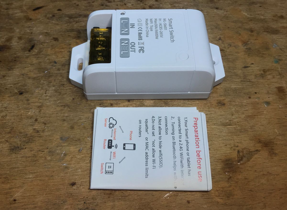

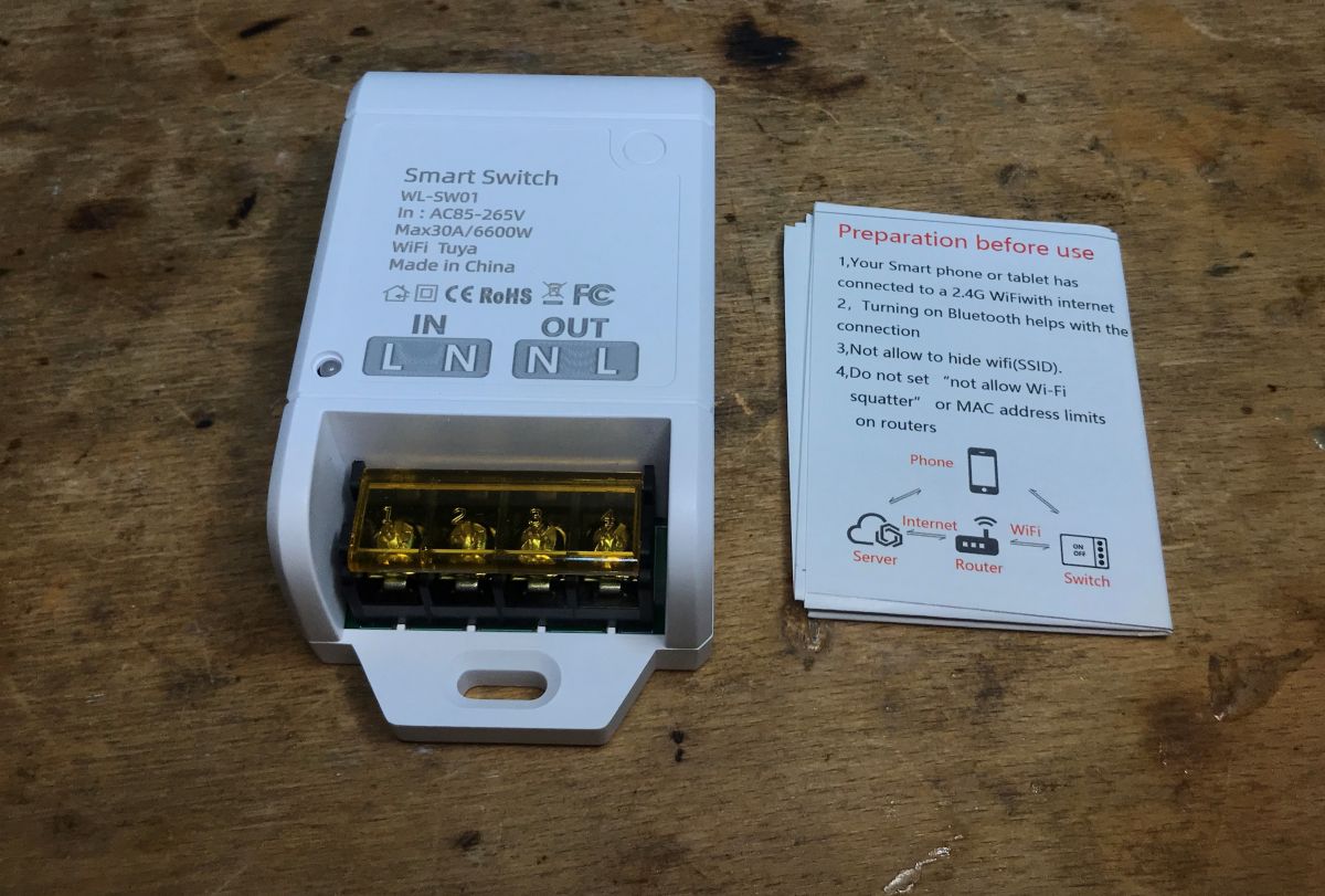

Oto pudełeczko z oznaczeniami, nazwą modelu, itd:
Co otrzymujemy w zestawie?
Niestety jest tylko instrukcja, nie dali dodatkowego mocowania, ani taśmy, ani śrubek.

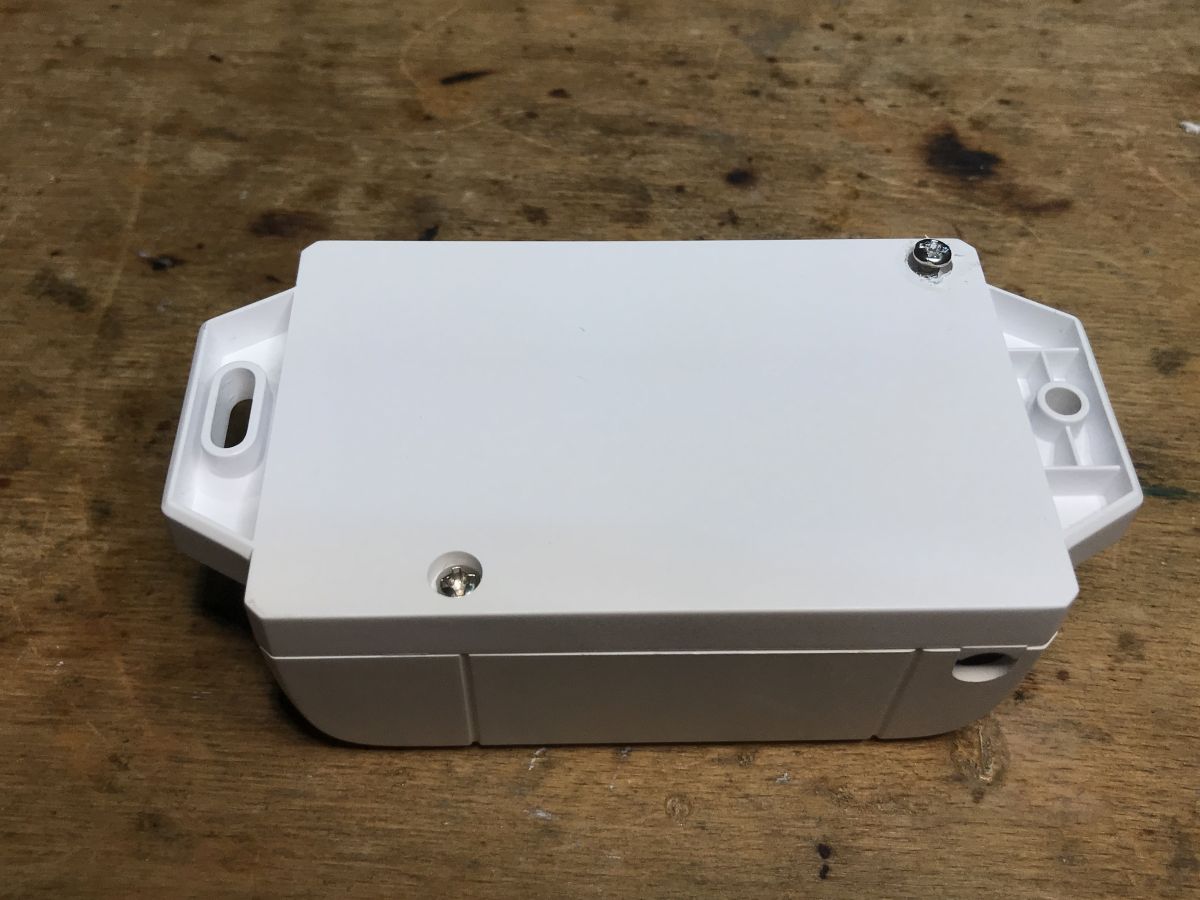

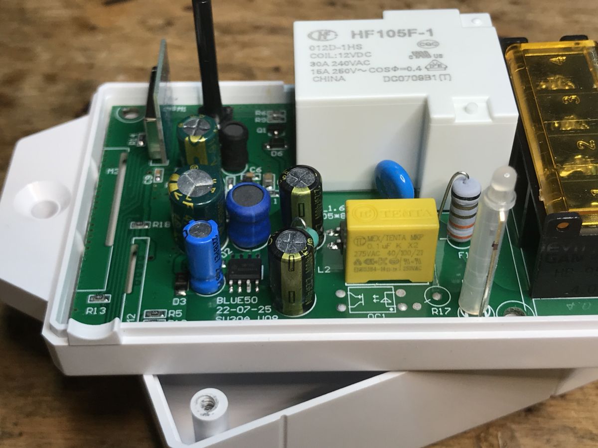

Wnętrze WL-SW01
Tym razem nie podważamy obudowy. Trzeba wykręcić dwie śrubki. Jedna może być pod naklejką.

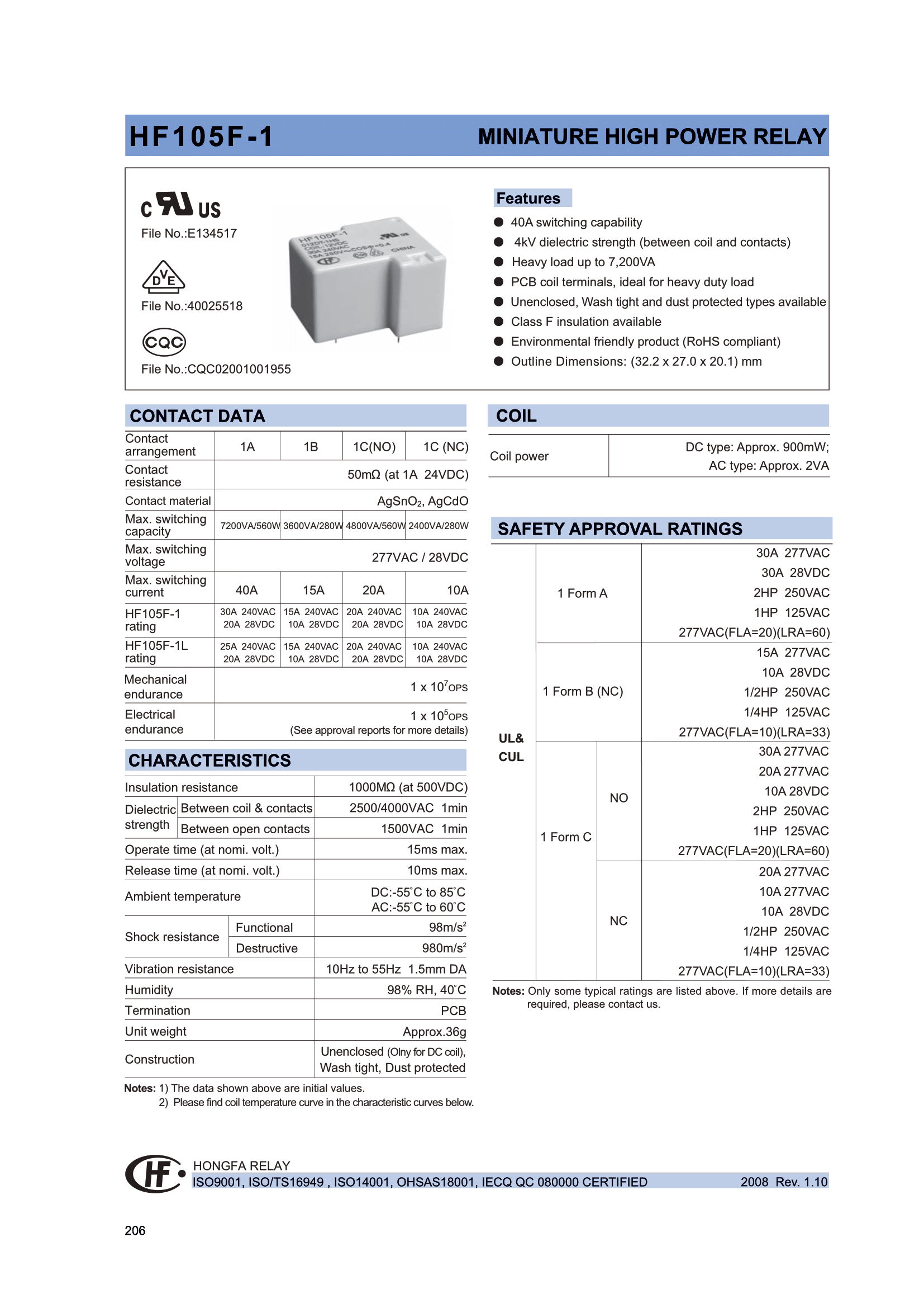

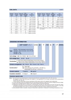

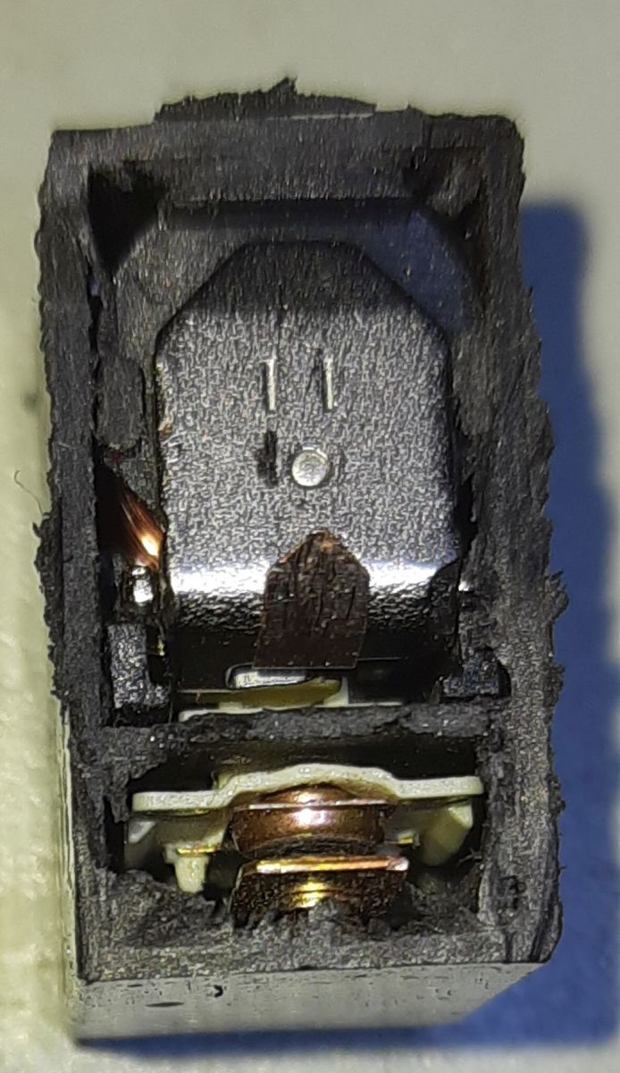

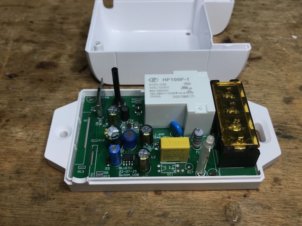

Przekaźnik to HF105F-1, 012D-1HS. Tym razem zasilany z całego 12V. Te mniejsze przekaźniki w produktach smart są na 5V.
W nocie też można zobaczyć rzeczywiste parametry tego przekaźnika...
Reszta osprzętu też nie jest zła. Jest tu nawet kondensator filtrujący, nieźle.

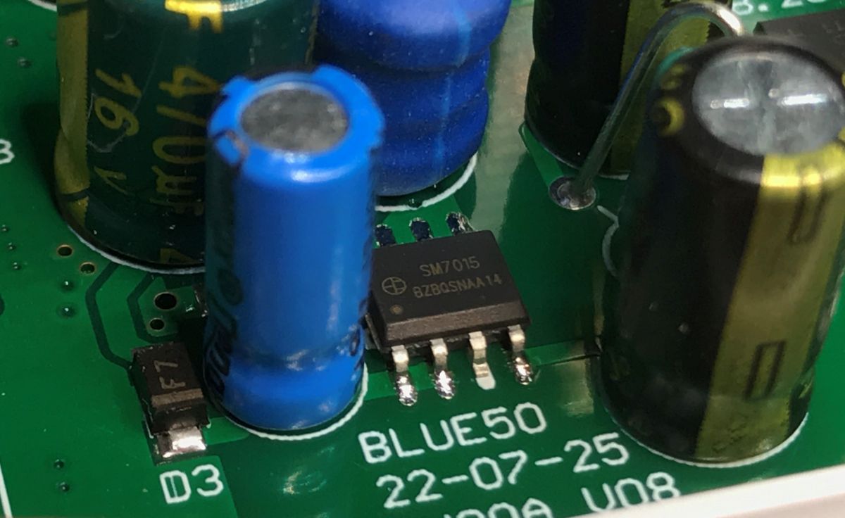

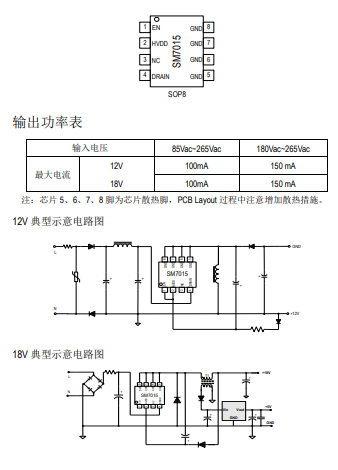

Zasilacz jest na SM7015:
Znowu prosty step down. Aplikacja i wyprowadzenia:

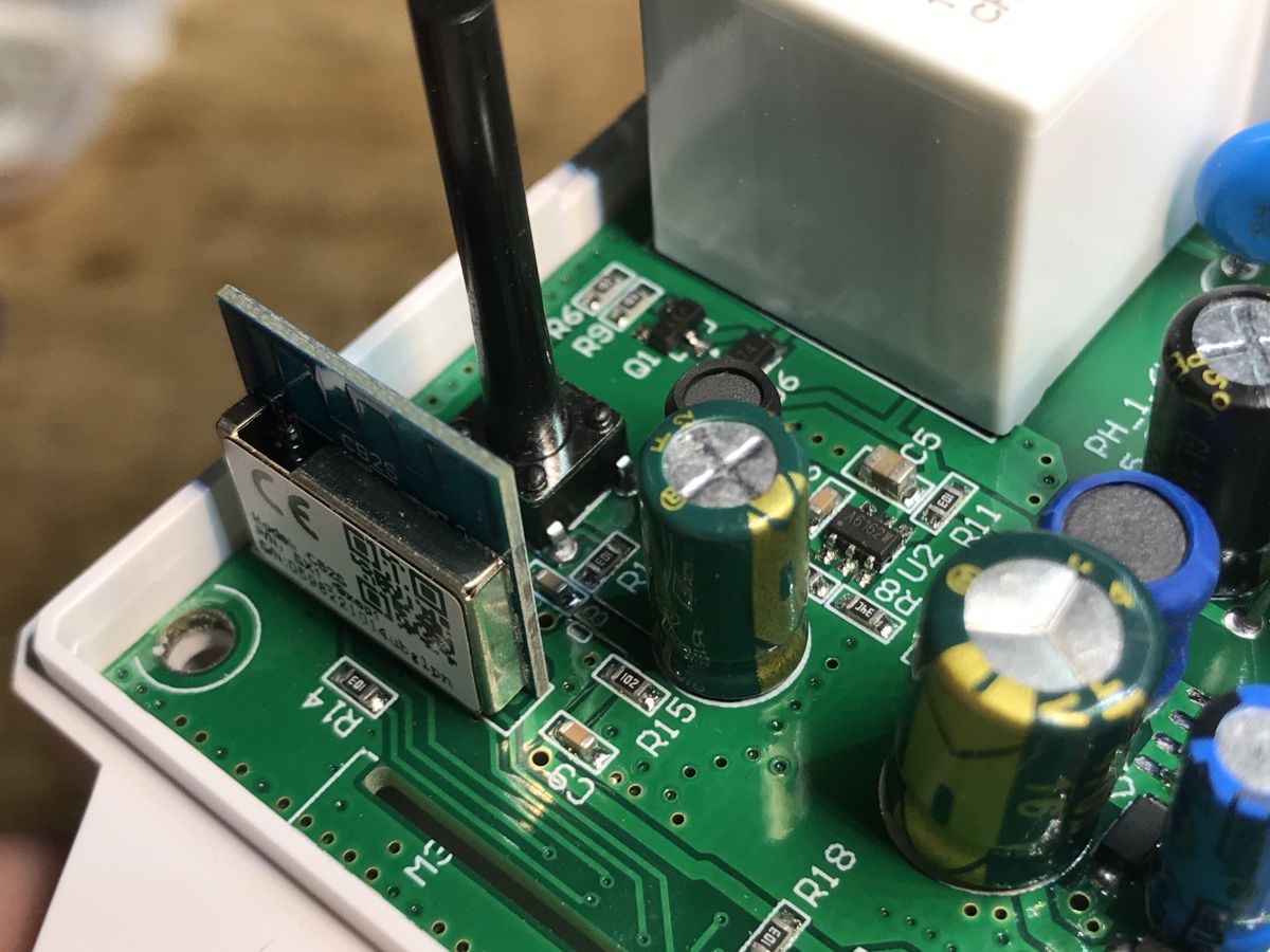

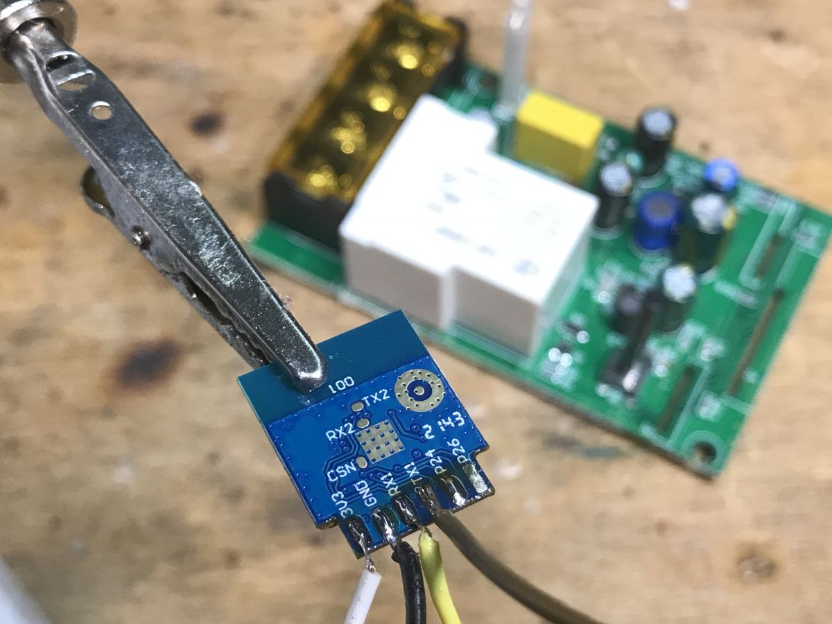

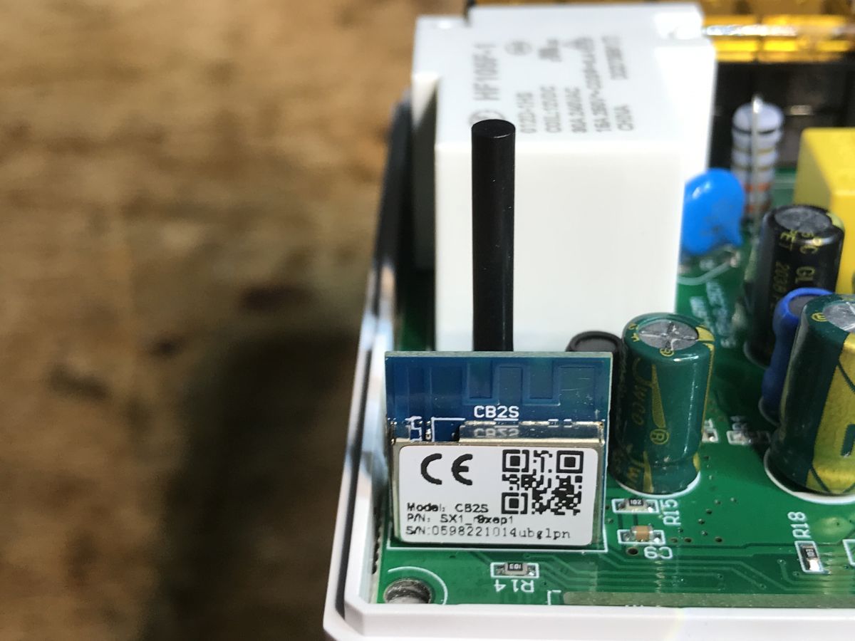

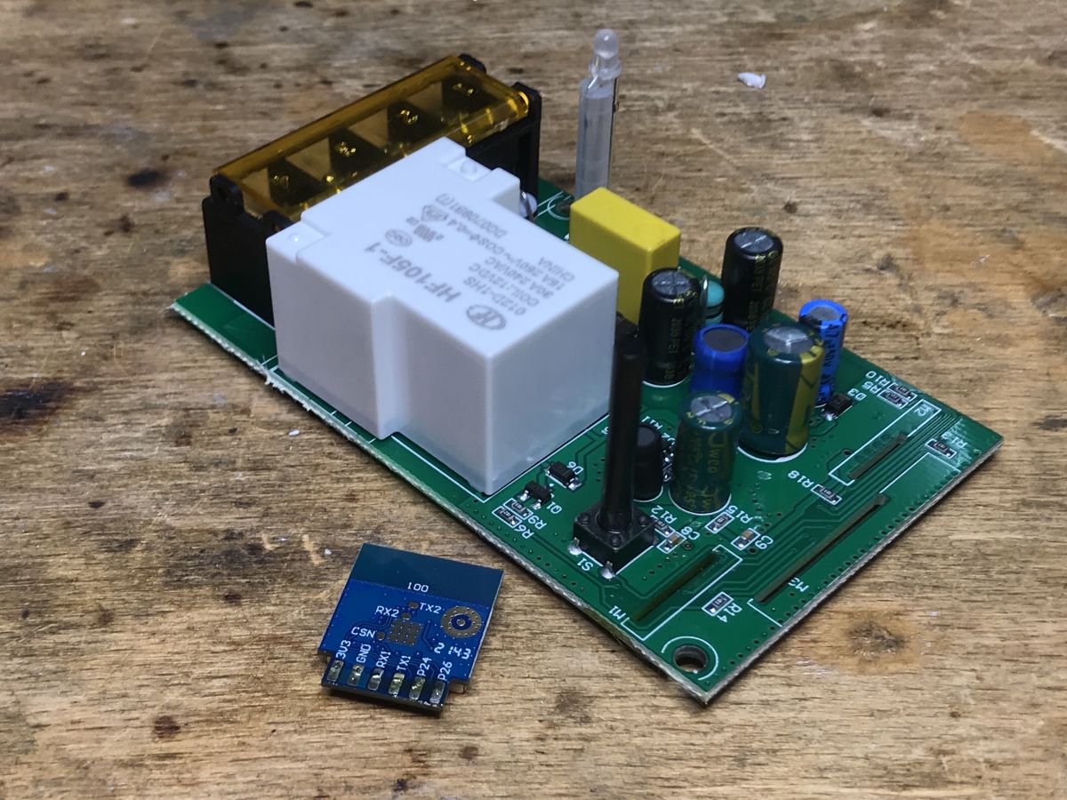

Moduł WiFi to CB2S:
To jest moduł WiFi na 3.3V, jednakże tym razem nie ma na PCB AMS1117-3.3V. Takie LDO byłoby co najmniej niewydajne przy zasilaniu 12V. Jest za to druga, mini przetwornica step down, która zamienia 12V na 3.3V:

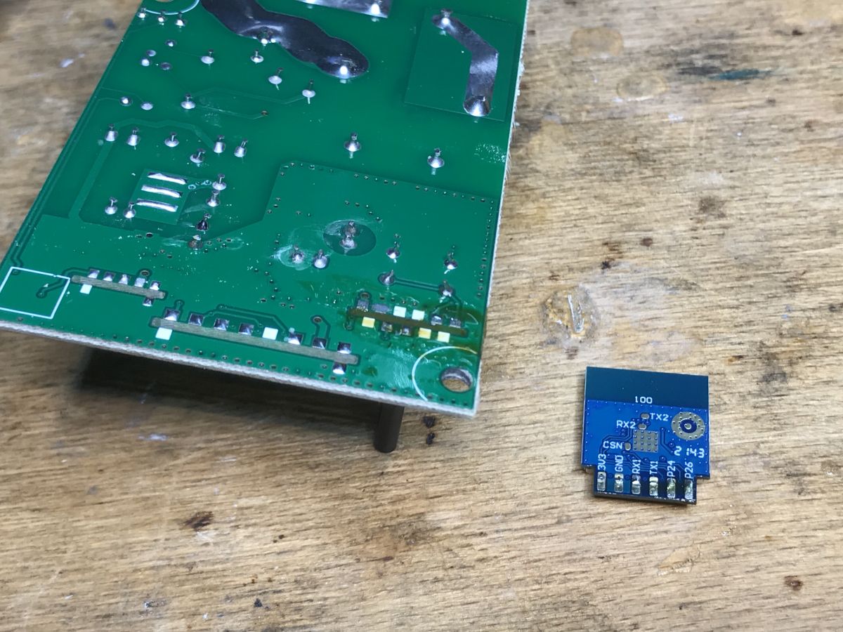

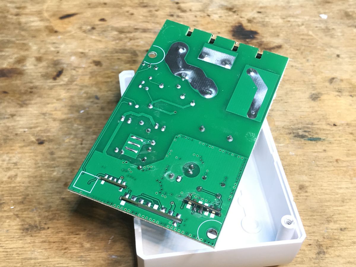

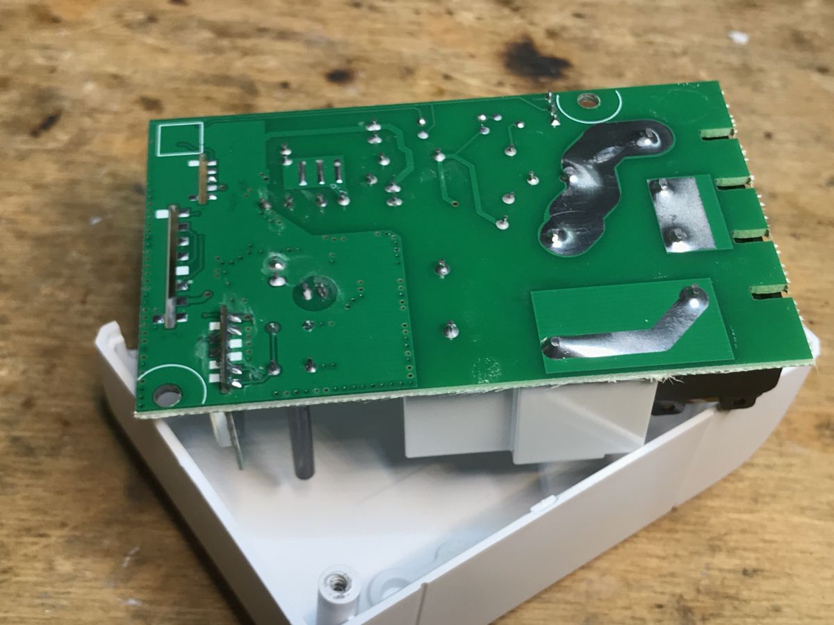

Spód PCB. Ścieżki pod duże prądy są pocynowane:
PCB ma sloty na różne moduły WiFi, ale tylko oczywiście CB2S jest przylutowany.

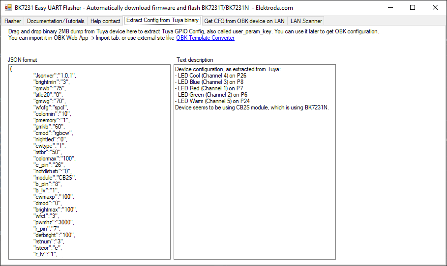

Zmiana wsadu czyli uwolnienie od chmury
Wszystko standardowo, zgodnie z instrukcją naszego narzędzia:
https://github.com/openshwprojects/BK7231GUIFlashTool
Dla wygody wylutowałem CB2S za pomocą plecionki i topnika:
Wystarczą cztery przewody. Reszta jak w instrukcji BK7231 Gui Flash Tool.
No i zostało podać rolę GPIO. Nie ma tu ich dużo...
- przycisk - P26
- LED (WiFi) - P7
- przekaźnik - P24
Wolne GPIO można też by jakoś wykorzystać, chociażby podpinając DHT11. OpenBeken bez problemu to wspiera. Trzeba jedynie pamiętać, że zasilacz tego układu nie izoluje go od sieci...
