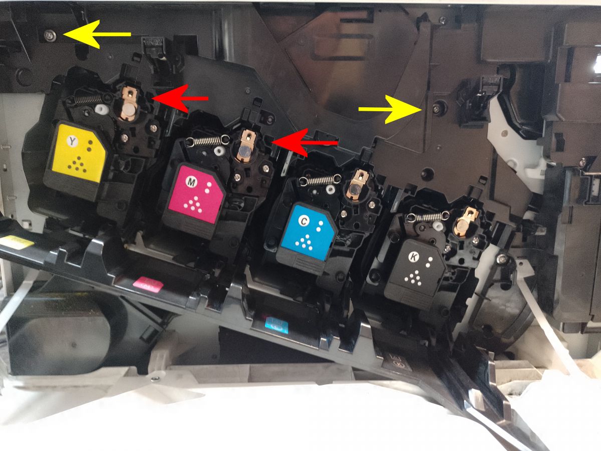

  • Problem dotyczy Drukarek HP Color Laser Jet z serii: CP4025/CP4525/CM4540MFP/M551/M570MFP M575MFP/M552/M553/M577MFP.
    Na wydrukach widać całkowity brak jednego, lub dwóch kolorów. Problem spowodowany jest wyciągnięciem górnej prowadnicy lekko do przodu. Najczęściej użytkownicy podczas wymiany tonerów zahaczają o plastikową część prowadnicy i powodują wysunięcie jej do przodu. Sprężyny od masy nie spotykają się z tonerem co powoduje brak wydruku danego tonera (czerwone strzałki). Widać to po przednich drzwiach drukarki, nie domykają się idealnie i powstaje delikatna szczelina z lewej strony.
    Rozwiązanie: Wykręcamy (nie do końca) śruby mocujące górną prowadnicę (żółte strzałki) i delikatnie, z wyczuciem popychamy prowadnicę (czarny plastik) w kierunku drukarki, aż do momentu jak usłyszymy "klik" wskakującego na swoje miejsce zatrzasku.
