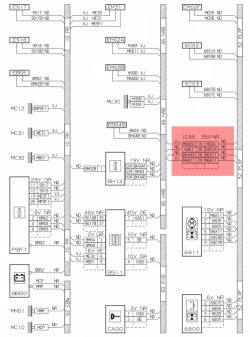

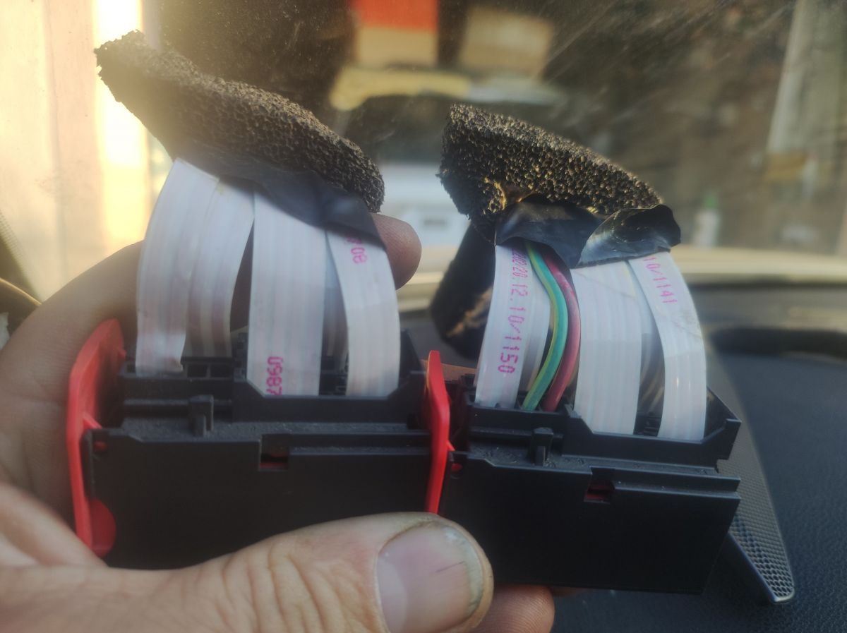

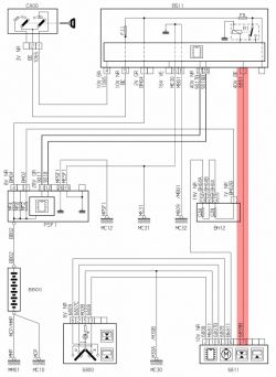

    Panowie, potrzebuję pomocy, mam do podłączenia solardach w aucie, które nie miało fabrycznego solardachu.
    I tutaj mam pytanie, kostki połączeniowe na zdjęciu z prawej strony dotyczą instalacji solardachu, a kostka z lewej bez.
    Widać tutaj, że w kostce bez solardachu jest mniej przewodów a w solardachu więcej.
    I tutaj prośba o podrzucenie schematu, lub podpowiedź gdzie brakujące przewody powinny być podłączone by działał solardach - czyli zamykanie szyby dachowej.
    Przewód czerwony i zielono-żółty w kostce z solardachem pewnie idzie tutaj zasilanie +12 V, które trzeba dociągnąć.
    - Czerwony +12 po stacyjce.
    - Zielono-żółty masa.
    Citroen C5 III X7 - podłączenie solardachu (zamykanie szyby dachu)
    A reszta przewodów?
    Na czerwono zaznaczona "Twoja" wtyczka:
    6851A to sygnał/informacja o otwartej zasłonie.
    Mxxxx to masa.
    Bxxxx to zasilanie.

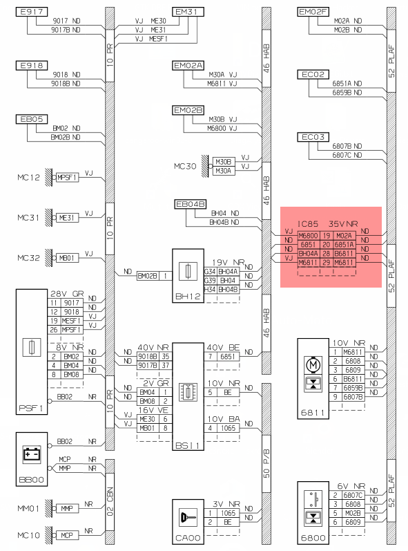

  • #3 20575266
    Posw580
    Dziękuję za odzew, ale nie bardzo rozumiem ten schemat co mi wysłałeś:
    Pin 6851A - idzie na ECO2 - co to jest?
    Mógłbyś mi to objaśnić?
  • #4 20575281
    artur.heise
    Posw580 napisał:
    dziękuję za odzew ale nie bardzo rozumiem ten schemat co mi wysłałeś:
    Wszystkie ECxx to punkty łączenia, czasem zaciskane, czasem z oczkiem do przykręcenia (np. masa). Na format schematu nic nie poradzę - tak wyglądają wszystkie z grupy PSA. :)
    Na pierwszym schemacie masz przewód w całości - zaczyna się w plafonie a kończy w BSI:
  • #5 20575291
    Posw580

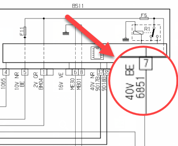

    Potrzebuje podłączyć piny 19, 20, 21 oraz 28, 29 (ten przewód czerwony i zielono żółty).
    Gdzie one powinny być podłączone, mógłbyś mi to wyjaśnić?
    Jeżeli na BSI, to na który pin i jaka wtyczka?
    40 V BE = Wtyk 40-pinowy, koloru niebieskiego, pin 7.
  • #10 20575348
    Posw580
    Artur dziękuję:
    Czyli tak:
    Pin 19 - masa (nieważnie skąd ją wezmę).
    Pin 20 - wtyczka niebieska 40 pinowa BSI PIN 7.
    Pin 21 - tutaj nic nie mam, czy on też musi być podłączony?
    Pin 28 (czerwony przewód zasilanie 12 V).
    Pin 29 masa.
    Czy trzeba to jakoś programować żeby działał?
    Dzisiaj tylko dałem zasilanie na piny 28 i 29, ale roleta nawet nie drgnęła?
    Jutro spróbuję z podłączeniem pinów 19 i 20.
    Jak sprawdzić, na sucho czy silnik rolety działa?
  • #11 20575353
    artur.heise
    21 nie ma na schemacie rolety, więc pewnie jest zbędny. :)

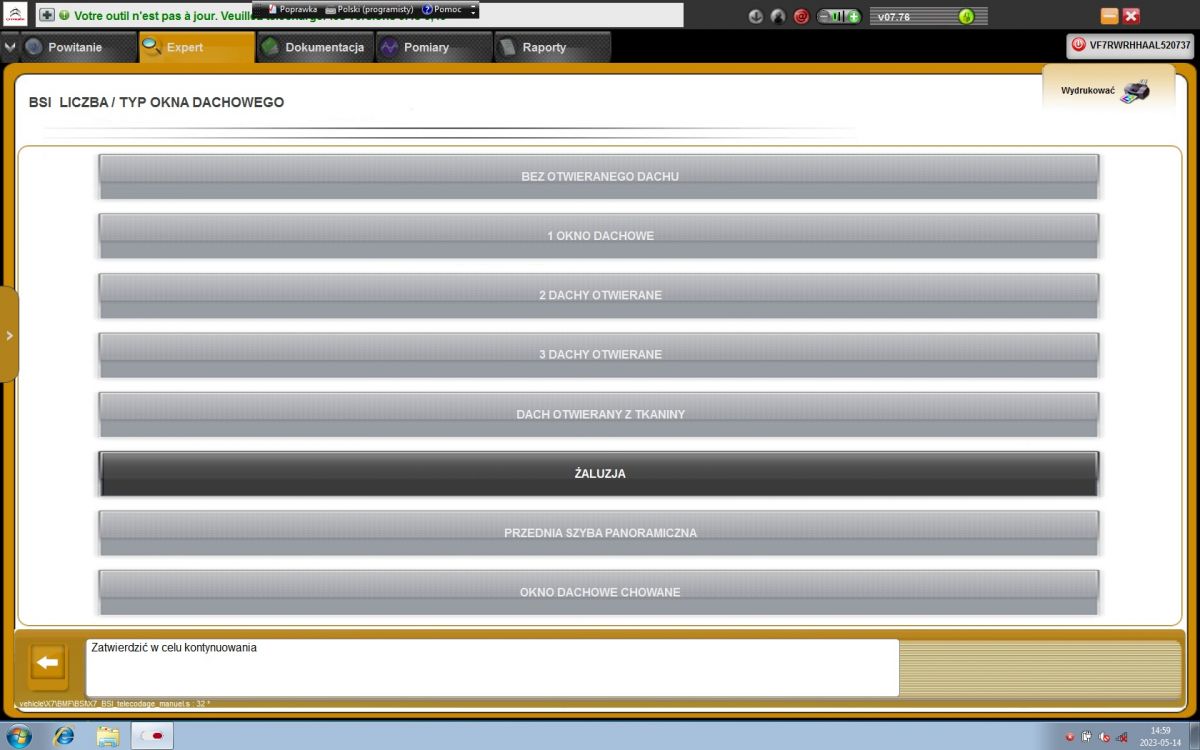

    W BSI telekodowałeś obecność dachu odsuwanego?
  • #16 20579559
    Posw580
    Kodowanie zrobione i nic... :(
    Jakieś pomysły...

    Jaka opcja diagnostyki ?? zaprogramowałem najpierw żaluzja, później jedno okno dachowe.
    artur.heise napisał:
    Jedyna inicjalizacja jaka jest dostępna, to funkcja antyprzycięciowa -
    Obecność dachu otwieranaego multipleksowanego mam włączony TAK
    Funkcja zabezpieczenia przed przycięciem - włączone na wszystkie otwierane elementy
    A dach jak stoji tak stał w pozycji otwartej i NIC

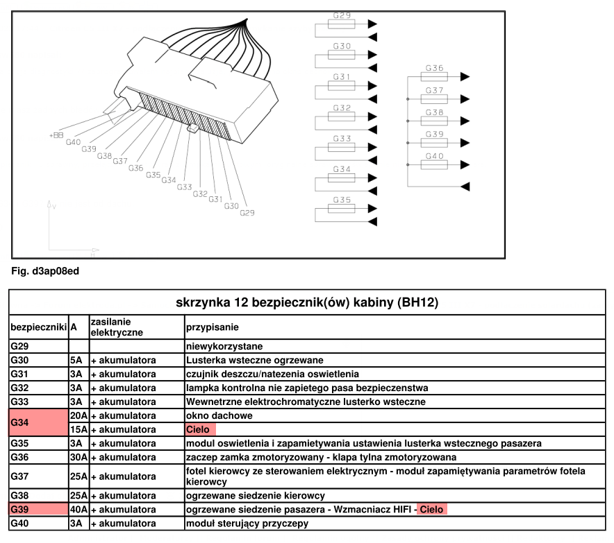

    A bezpieczniki G34 i G39? F5 nie jest od dachu, nie wiem skąd Ci się F5 wziął. :)
    G39 sprawny natomiast G34 mam gniazdo wolne bez bezpiecznika ( tutaj chyba powinno być zasilanie 12V do PIN 29,
    Natomiast obecnie mam podłączone na stałe do akumulatora na testy

    Jak masz poprawne telekodowanie to test elementów wykonawczych powinien iść. Być może kodowanie online jest wymagane
  • #24 20580331
    Posw580
    wydaje mi się, że mam jak wyżej napisałem
    zmieniałem wszystkie ustawienie żaluzja, dach otwierany 1 i resztę jak piszą
    Funkcja zabezpieczenia przed przycięciem - włączone na wszystkie otwierane elementy. i nic.
    Nie wiem ale w teście nie mam żadnego modułu - może moduł jest szczelony, więc pytam jak to zainicjować pomijając auto.
    Przecież musi być jakiś sposób ... od tego musiałbym zacząć by sprawdzić czy roleta działa. bo nie wiem co mogę innego zrobić, :( jeszcze

  • #28 20583124
    Posw580
    Sytuacja wygląda tak.
    Po podaniu napięcia 12v na PIN 2 przycisków otwierania zamykania rolety roleta ożyła EUREKA.
    Teraz pytanie skąd powinno iść zasilanie na ten PIN 2 czy z silnika - modułu rolety ??
  • #29 20583145
    artur.heise
    Może z tego pinu 12 z BSI? :)
