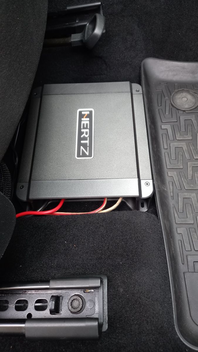

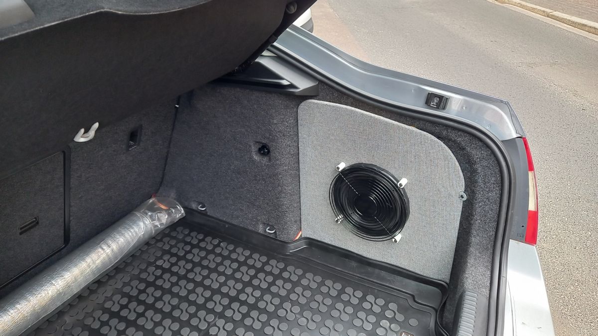

    Cześć Oczywiście ,że jest ale nie taka oczywista. Przerabiałem dokładnie ten sam temat w Octavi 3 - audio fabryczne słabe do tego system praktycznie hermetyczny (żadnych pre-out i sterowanie po CAN ). Rozwiązaniem jest wzmacniacz z funkcją automatycznego włączania i pobranie sygnału z wyjść głośnikowych. Działa to bardzo fajnie - sub załącza się kiedy wykryje sygnał na wejściu jeżeli nie ma sygnału to śpi. Znalazłem wzmacniacz Hertz HCP2 oraz do tego głośnik też Hertz ES 200.5 i różnica do oryginału jest KOLOSALNA . Montaż był bezproblemowy : wzmacniacz pod fotel , sygnał z wiązki do drzwi , zasilanie to już proste, trochę było rzeźby w bagażniku ale wyszło- panel z mdf 12mm i kawałek profila AL na wzmocnienie i głośnik siedzi jak zamurowany. W sumie najtrudniej to było wyregulować to wszystko bo na starcie to basu było tyle że mało szyba w klapie nie pękła ( a głośnik ma tylko 20 cm- ale jest niezła bestia ). Oryginalne radio Arkamys i opcja podpięcia wzmacniacza i subwoofera Oryginalne radio Arkamys i opcja podpięcia wzmacniacza i subwoofera

    Hertz HCP2
    A jakby podłączył pod ten Twój wzmacniacz oryginalne głośniki, które są w drzwiach aktualnie zamontowane, zrobiłoby jakaś różnice? Próbowałeś może?
    Ja jeszcze myślałem nad Blaupunktem GTB8200A, to jest gotowy zestaw wzmacniacz + subwoofer, identycznie rozwiązanie jak Twoje tylko w jednym boxie, ale nie ma wyjść na głośniki.
  • #4 20582483
    barti10
