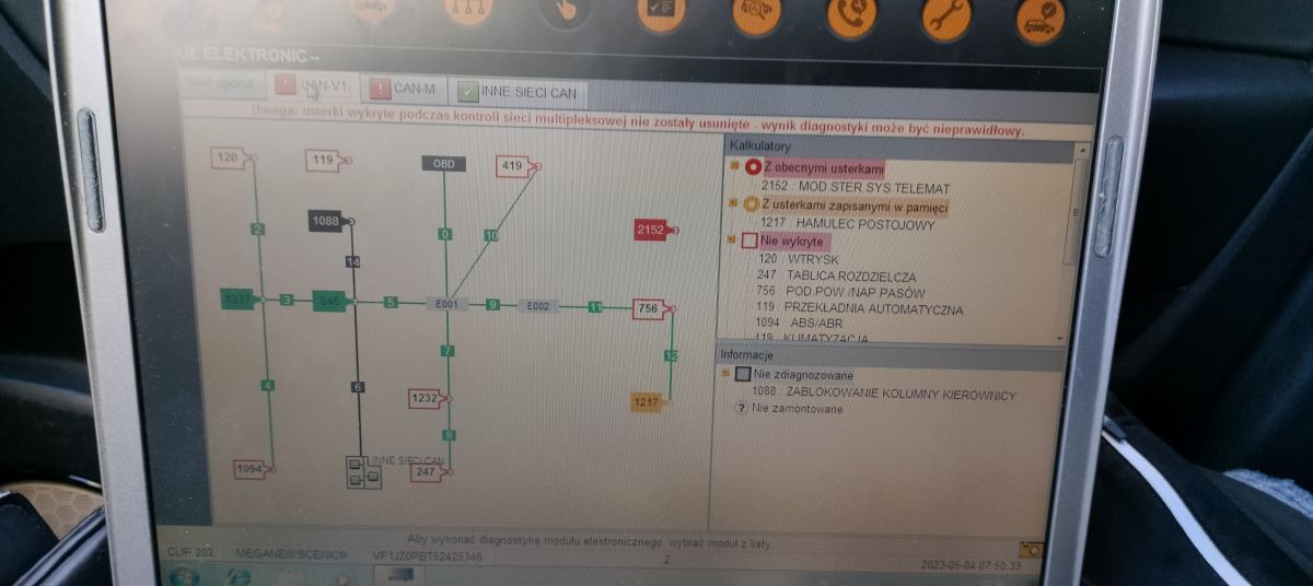

    Witam mam problem z siecią w moim Grand scenic 3. Clip pokazuje że jest usterka modułu 2152 i wysypuje się cała sieć i nie daje się skasować błąd sieci CAN-V1 . Czy ktoś miał taki problem lub ewentualnie czy ktoś ma schematy do tego auta z góry dziękuję za pomoc.

    Co to jest moduł 2152 ? Z którumi modułami się łączy a z którymi nie? I opis błędów podaj.

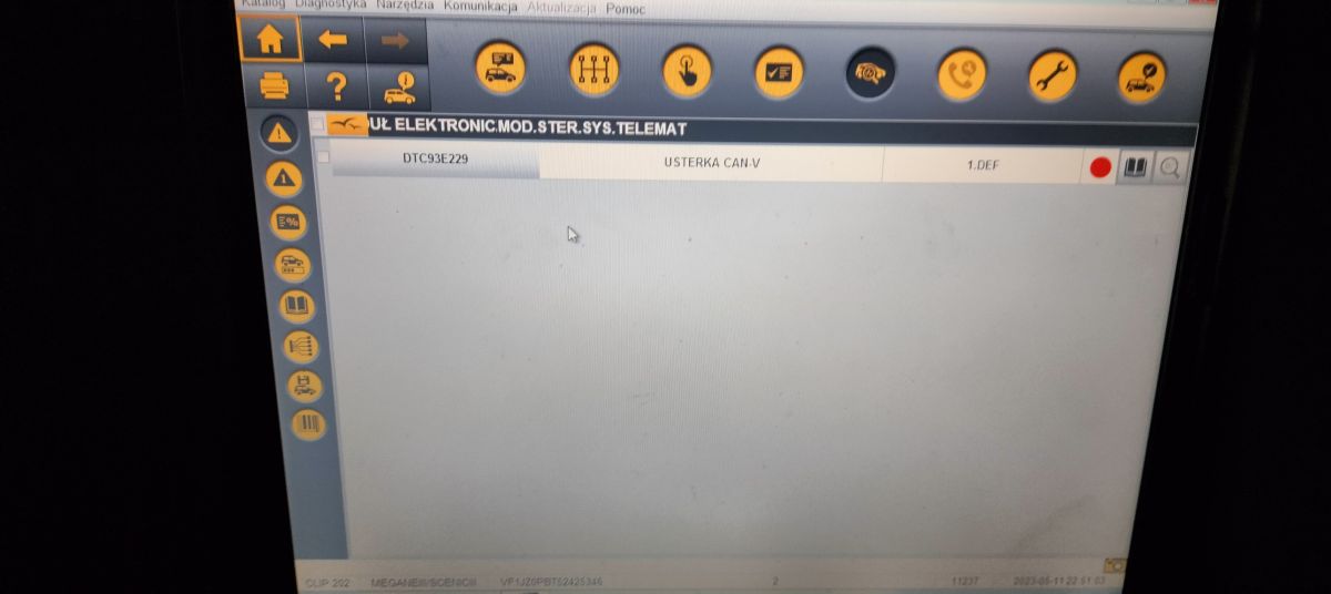

    Najprościej będzie pokazać tu zrobiłem zdjęcia. Witam mam problem z szyną danych w scenic 3 2.0 benzyna Witam mam problem z szyną danych w scenic 3 2.0 benzyna
    I jeszcze jest błąd którego nie mogę usunąć ale nie mam skromna z tego co wyczytałem to 2152 to moduł telematyki . Dlatego pytałem o schematy bo mógł bym przynajmniej posprawdzać coś. A na dobrą sprawę to nawet nie wiem gdzie się znajduje ten modół. Witam mam problem z szyną danych w scenic 3 2.0 benzyna
    Zapomniałem dodać bardzo ważną informację że pomimo takiej masakry Auto jeździ i tylko wywala dwa błędy . Niestety ostatnio zaczął gasnąć i tu już nie ma żartów.

    Przecież jest napisane, że 2152 to moduł telematyki. Masz to w klipie.

    Masz włączony zapłon bo wygląda jak byś robił diagnozę bez zapłonu?
    CAN V1 to główna sieć komunikacyjna między modułami w aucie a moduł telematyki to ustrojstwo przekazujące dane z sieci V1 do sieci CAN multimedia, za jego pomocą na ekranie multimediów wyświetlane są informacje o spalaniu, przejechanych kilometrach itp

    Dzięki, to ciekawe co piszesz bo łączyłem się na włączonym zapłonie ale dla pewności zrobiłem to samo na zapalonym silniku. Na zgaszonym nawet przy włączonym zapłonie nie widzi wszystkich kalkulatorów. Ale działa wszystko poziom paliwa i wszystkie wskazania są okej. Mimo to błędu nie da się skasować.
