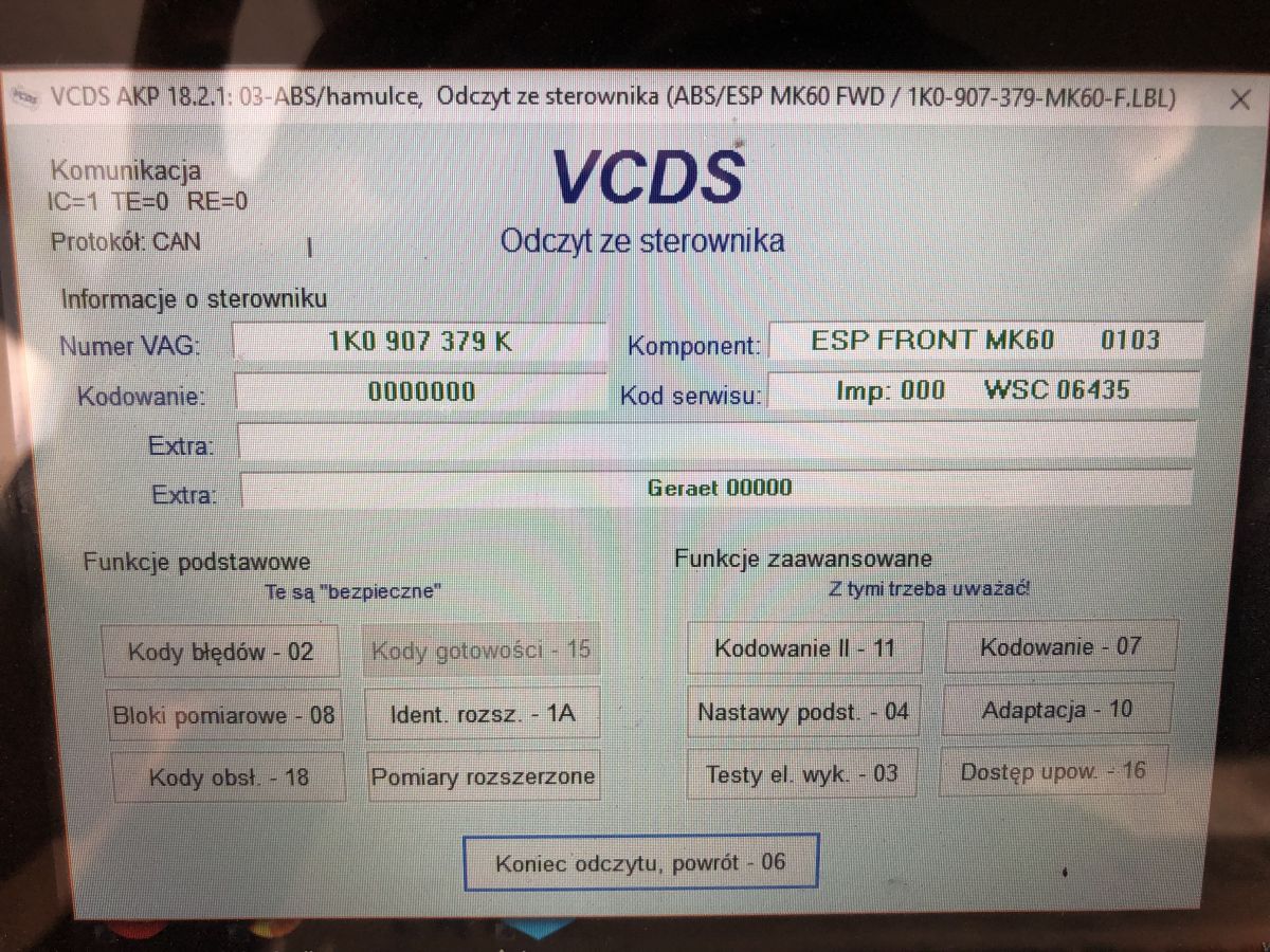

    Witam pomógł by ktoś wygenerować kod do zakodowania pompy ABS. Stary przepadł i napisał po krótce jak dokładnie to zrobić?

  • #2 20577722
    marfur30
    Sprawdź 0023170
  • #3 20578135
    szymek2701
    Poziom 6  
    Nadal wywala zamontowany nieodpowiedni sterownik

  • #8 20581800
    tzok
    Moderator Samochody
    Jesteś pewien, że to właściwa pompa do tego modelu? Nie powinna być czasem MK60EC1 (1K0 907 379 AD) z długim kodowaniem? Jest dopisana do listy wyposażenia w Bramce CAN?
    http://wiki.ross-tech.com/wiki/index.php/VW_Golf_(1K)_Brake_Electronics_(MK60)#Coding
    Jeśli to właściwa pompa to kodowanie 0022534 albo 0022530, a następnie login 40168 i nastawy podstawowe.
  • #9 20582774
    szymek2701
    Poziom 6  
    Pompa napewno Ok bo wcześniej wszystko śmigało jakiś pajac zmienił kodowanie i nie zapisał starego bo stwierdził ze ma założone większe koła i musi zmienić kodowanie 🤦
    A starego nie zapisał
    Na tych kodach wywala mi Polecenie poza zakresem

  • #13 20586164
    pe$$0s
    Powinno niby być jak wyżej 0023170 lub 0023174 a co wtedy pokazuje program po kodowaniu; kodowanie przyjęte czy wywala błąd. Nie chodzi mi o odczyt błędów tylko informacje zaraz po kodowaniu.
  • #14 20589536
    szymek2701
    Poziom 6  
    Te kody pompa przyjmuje 0023170 lub 0023174 tyle ze i tak zaś w błędach wywala zle kodowanie
    A robię
    1 kodowanie
    2 adaptacja
    3 test
    I nadal dupa

  • #16 20599897
    szymek2701
    Poziom 6  
    Ciagle wywala zamontowano nie odpowiedni sterownik
    Jak wpisze same zera to kontrola trakcji gaśnie ale i tak abs swieci i nie działa ale przy tym nie wywala żadnego błędy cały czas myśle ze zły kod podmieniłem już pompę ABS na inna i cały czas ten sam problem na używanej co kupiłem była dopisana jak 0023174 ale i tak nie działa

  • #17 20600491
    majster129
    Jest jeszcze jakaś propozycja z waszej strony ?
    Albo 23174 lub 23170 albo 23686 lub 23682 możesz jeszcze użyć 6790 lub 6786 albo 7302 lub 7298 jeśli te nie zadziałają to albo robisz coś źle albo masz duży problem w aucie

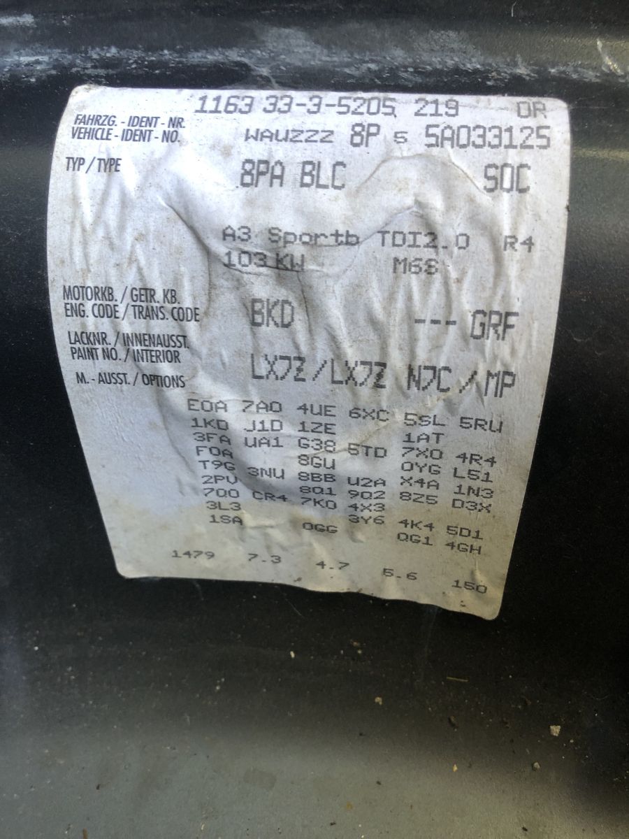

  • #19 21193155
    DamianA38P
    Poziom 3  
    Witam panowie, potrzebuję pomocy w zakodowaniu pompy ABS Audi A3 8P WAUZZZ8PX9B022265 manualna 2009 1.9 TDI. 1K0 907 379 AD. Bardzo proszę o pomoc, bo już brak mi sił do tego auta.
