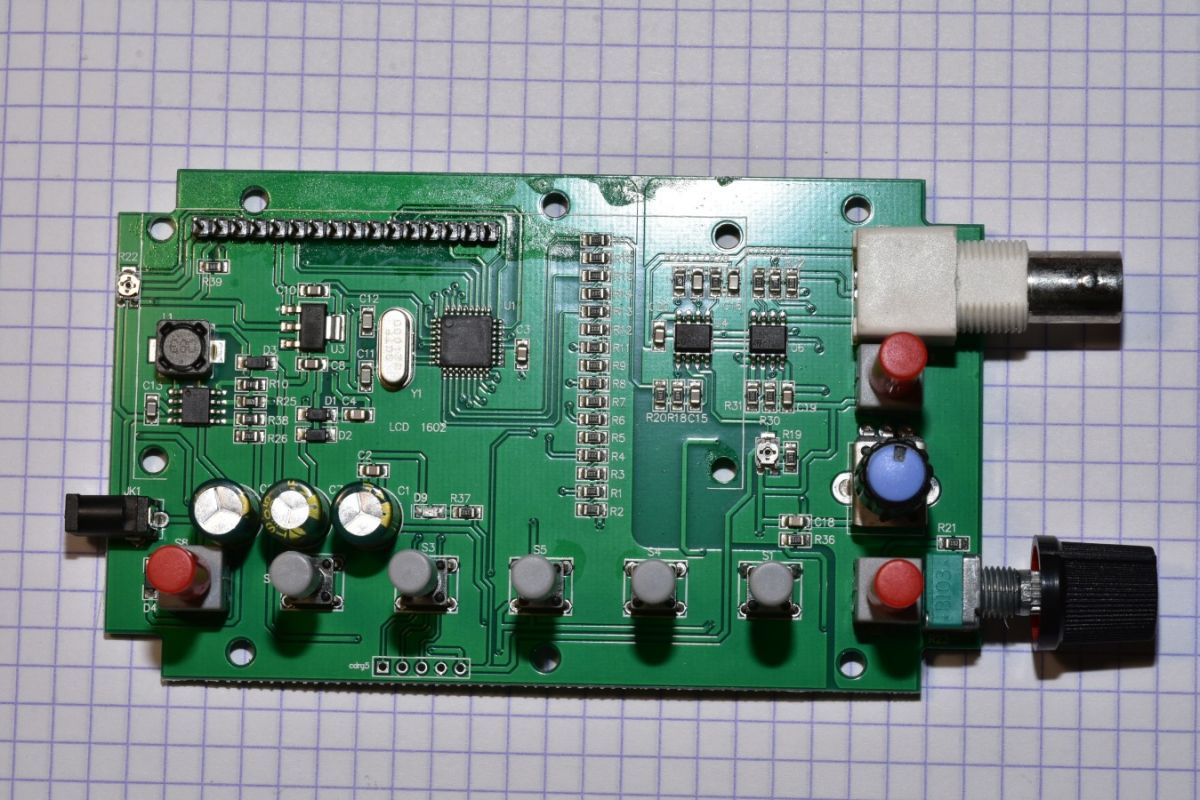

    Budowa wewnętrzna:

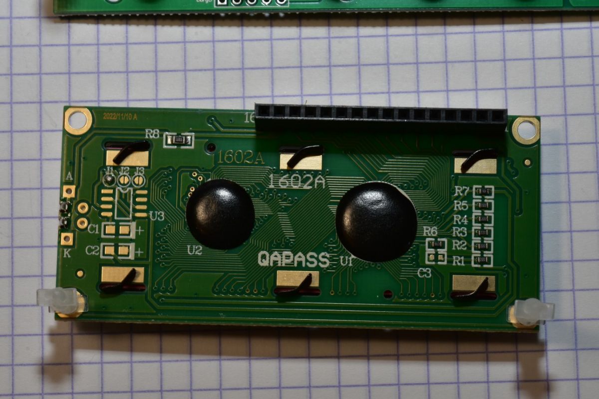

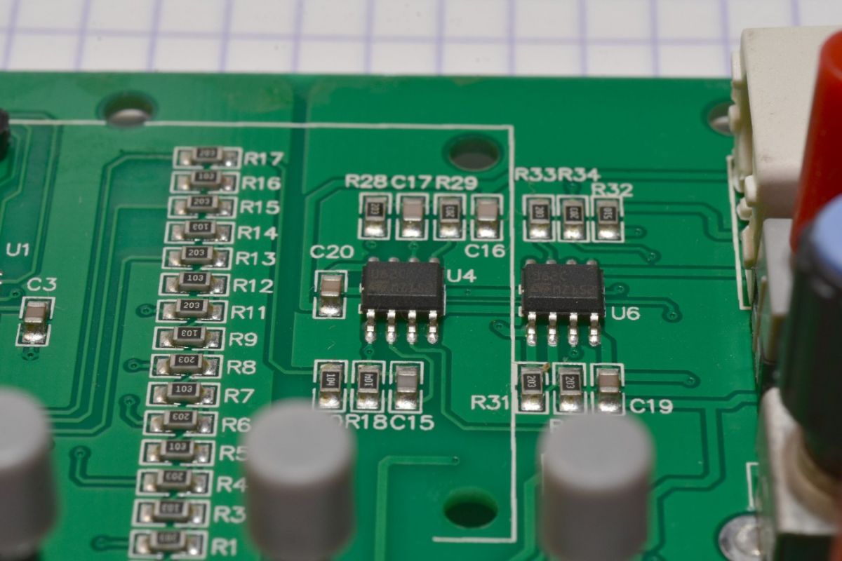

    Konstrukcja jest prosta do bólu ale nie widać zasadniczych problemów czy błędów. Niestety procesor nie ma żadnych oznaczeń. Może ktoś już doszedł do tgo co to i może nawet napisał alternatywne oprogramowanie :). Ośmiobitowy przetwornik R-2R dostarcza sygnału do dwóch podwójnych wzmacniaczy TL082 produkcji ST. Wyświetlacz zupełnie przyzwoicie podparty kołami i podłużnym złączem. Jest potencjometr regulacji kontrastu.
    Z 5 VDC pobiera około 0.15 A, które MC34063 przetwarza na +/- 12 V. Proste i skuteczne.
    Instrukcja mówi o zasilaniu od 4 V do 10 V ale w innym miejscu od 3.7 V z baterii Li-Ion oraz o poborze prądu 0.25 A.
    Cieszy fizyczny przycisk zasilania umożliwiający redukcję poboru prądu do zera.
    PCB polutowane jest dobrze, nie transformatorówką. Przydało by się tylko umyć z topnika, ale to już poziom luksusu przy tej cenie.

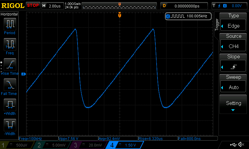

    Dostępne tryby: SINUS, PROSTOKĄT (50%), TRÓJKĄT, PIŁA, ODWRÓCONA PIŁA, EKG, SZUM.
    Częstotliwość każdego przebiegu, poza szumem, można ustawić w zakresie 1 Hz - 500 kHz z krokiem 1 Hz. Nie jest to bardzo wygodne ale mogło być gorzej.

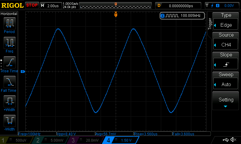

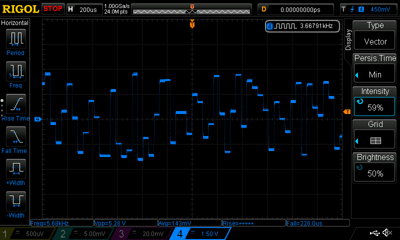

    Badanie oscyloskopem przetwornika DAC nie wykazało żadnych przebiegów szybszych od 2 MHz - to już lekko rozczarowujące ale tłumaczy czemu EKG wygląda podejrzanie przy 1 kHz. Tylko czy to problem, że 60000 bps nie jest poprawnie generowane, jeśli 600 bps jest nierealne?
    2 MSps oznacza 200 próbek na okres trójkąta 100 kHz - to nie jest źle.

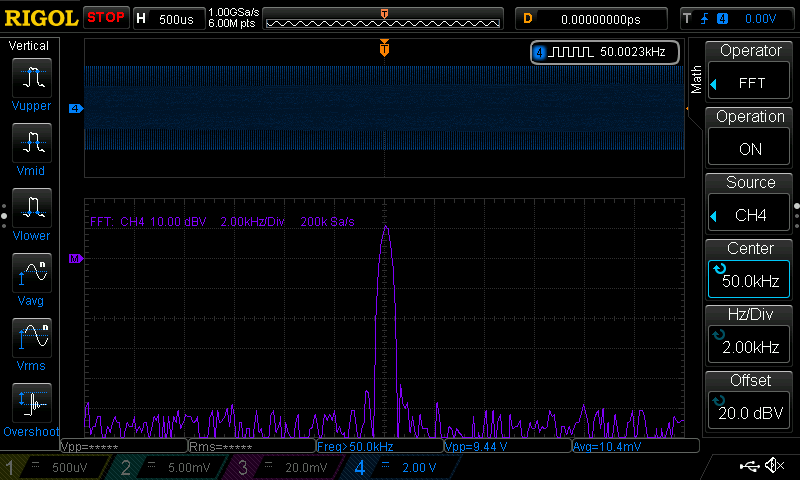

    Przebieg wyjściowy jest dobrze odfiltrowany - na DS1054Z nie widać szpilek, a aby zobaczyć schodki kwantyzacji trzeba się uciec do sztuczek. W normalnej aplikacji typu sinus 100 kHz nie widać zakłóceń czy schodków.

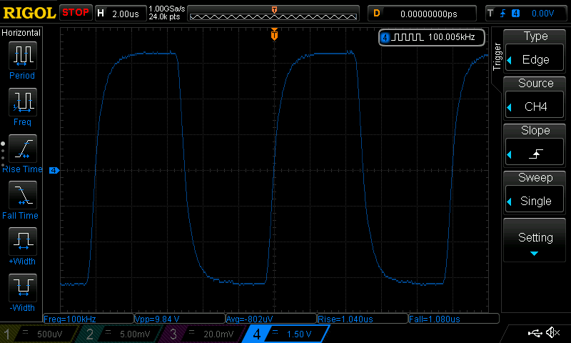

    Zbocza przebiegu prostokątnego mogły by być bardziej strome, ale ostatecznie oficjalna częstotliwość maksymalna to 100 kHz więc 1 us przy przebiegu o amplitudzie 10 V nie powinno rozczarowywać.

  • #2 20576651
    khoam
    Link
    ATMega48
  • #3 20576661
    CosteC
    khoam napisał:
    ATMega48
    Rzeczywiście pinout wydaje się pasować. Dzięki za wsparcie.

    Przypadkiem trafiłem na: Link
    FG-100 DDS generator funkcyjny audio, Wymiana:
    (fejkowe?) wzmacniacze operacyjne SMD TL 072 -> np NE 5532D
    Po naprawie mamy idealną sinusoidę aż do 350 kHz, a prostokąt i trójkąt do około 150 kHz

    Witamy w świecie kapitalizmu i Chińszczyzny. U mnie sygnały wyglądają poprawnie - zrzuty z oscyloskopu to potwierdzają, wzmacniacze wyglądają na oryginalne TL082 od ST.
    Tyle, że bardzo trudno ufać sprzedawcom - podejrzewam, że nawet oni nie wiedzą co sprzedają i czy dana partia jest zrobiona z dobrych czy złych elementów... Testować z kolei nikomu się nie chce, zwłaszcza produktu za 100 zł.
    PLUS jest taki, że ten generatorek jest trywialny w serwisie.
