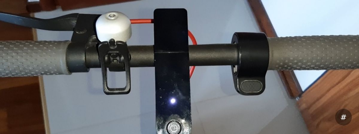

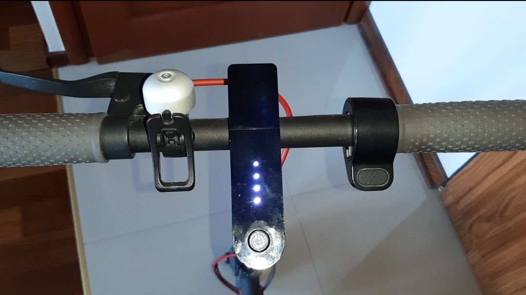

    hulajnoga Xiaomi M365 nie rusza.
    Po załączeniu hulajnogi przyciskiem ON/OFF zapala się narastająco na kierownicy słupek diod 2 razy. ostatecznie mruga jedna dioda.
    Po naciśnięciu manetki i odepchnięciu się hulajnoga nie rusza.
    Sprawdziłem zasilacz daje 40,3V (na tabliczce 42V).
    Rozkręciłem i sprawdziłem akumulator, na odpiętych od sterownika przewodach (czarnym/czerwonym) mam 35,0V (na tabliczce 36V, 7800mAh/280Wh ).
    Podłączenie zasilacza nie powoduje żadnych zmian napięcia na akumulatorze.
    Nie mam pkt odniesienia. Czy z napięciami jest OK ?

  • #5 20578475
    jarroQ
    Przy 35V powinna świecić się jedna dioda a druga migać. To nie jest prawie pusta bateria. 33V to prawie pusta. 30V to zupełnie pusta :).
    Inaczej sprawa się ma z baterią wyeksploatowaną. Taka bateria nawet przy 35V bez obciążenia może być już pusta ( napięcie po zdjęciu obciążenia mocno odbija w górę ).
    Skorzystaj z aplikacji M365 Tools -> zakładka battery i zobacz napięcia poszczególnych cel.
    Wskaźnik naładowania w Xiaomi pracuje inaczej niż w zwykłych tanich klonach. Nie jest zależny od napięcia baterii a od napięcia celi która ma najniższe napięcie.
