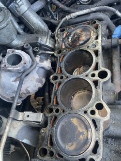

    Cześć, od czego tak wyglądają tłoki? To wypalone czy odbite zawory?
    Jeśli dwa tłoki są uszkodzone modna wymienić dwa czy powinno się 4? 1.8T - Przyczyny zniszczenia tłoków: wypalenie czy odbite zawory? Czy wymieniać 2 czy 4 tłoki?

    Wygląda jakby z zaworu oberwał się grzybek i masakrował tłok ,cylinder i pewnie głowicę. Pytanie jak z wymiarami cylindra ale ze zdjęć dobrze to w nie wygląda.

    Coś ewidentnie wpadło do cylindra. Być może auto miało kiedyś dzwona i to są resztki obudowy filtra powietrza? Albo resztki turbiny ?
    Generalnie wymieniasz te tłoki które są w złym stanie, zależy jakie masz oczekiwania i co montujesz (nowe/używane), tuleja jest porysowana czy mi się wydaje ?

    Kiedyś znalazłem przy wymianie oleju w smoku uszczelniacz zaworu, dawno temu, jeździło z 2 lata normalnie, teraz zaczął brać chłodniczy i olej to robię swoją pierwsza rozbiórkę, według was panowie co będzie najlepsza decyzją? Warto to ratować czy szukać bloku lub słupka? Chciał bym zrobić to jak najmniejszym kosztem 1.8T - Przyczyny zniszczenia tłoków: wypalenie czy odbite zawory? Czy wymieniać 2 czy 4 tłoki?

    Ja bym wyrwał słupek ,rozebrał pomierzył zweryfikował i policzył co jest do wymiany i jak to wygląda względem używanego całego słupka. Ze zdjęć nie wygląda to dobrze.

    Z takimi rysami na cylindrze to będzie siorbał olej jak wankiel.

    To prawda brał ogromne ilości oleju, kopcił przy dodaniu gazu i jak dłużej schodził z obrotów
