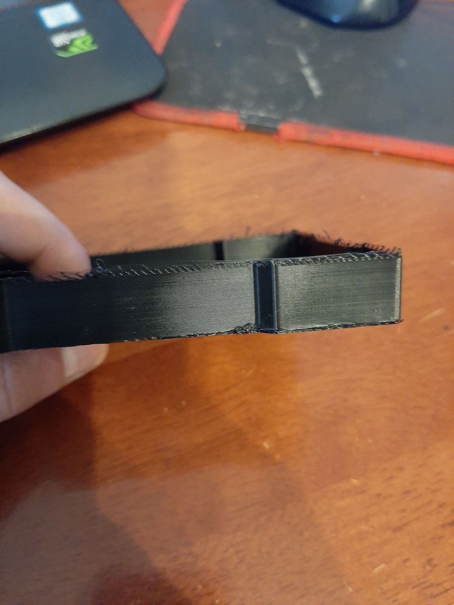

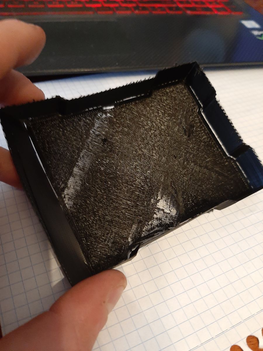

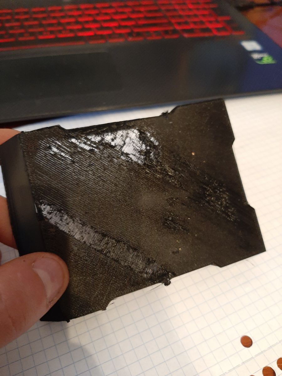

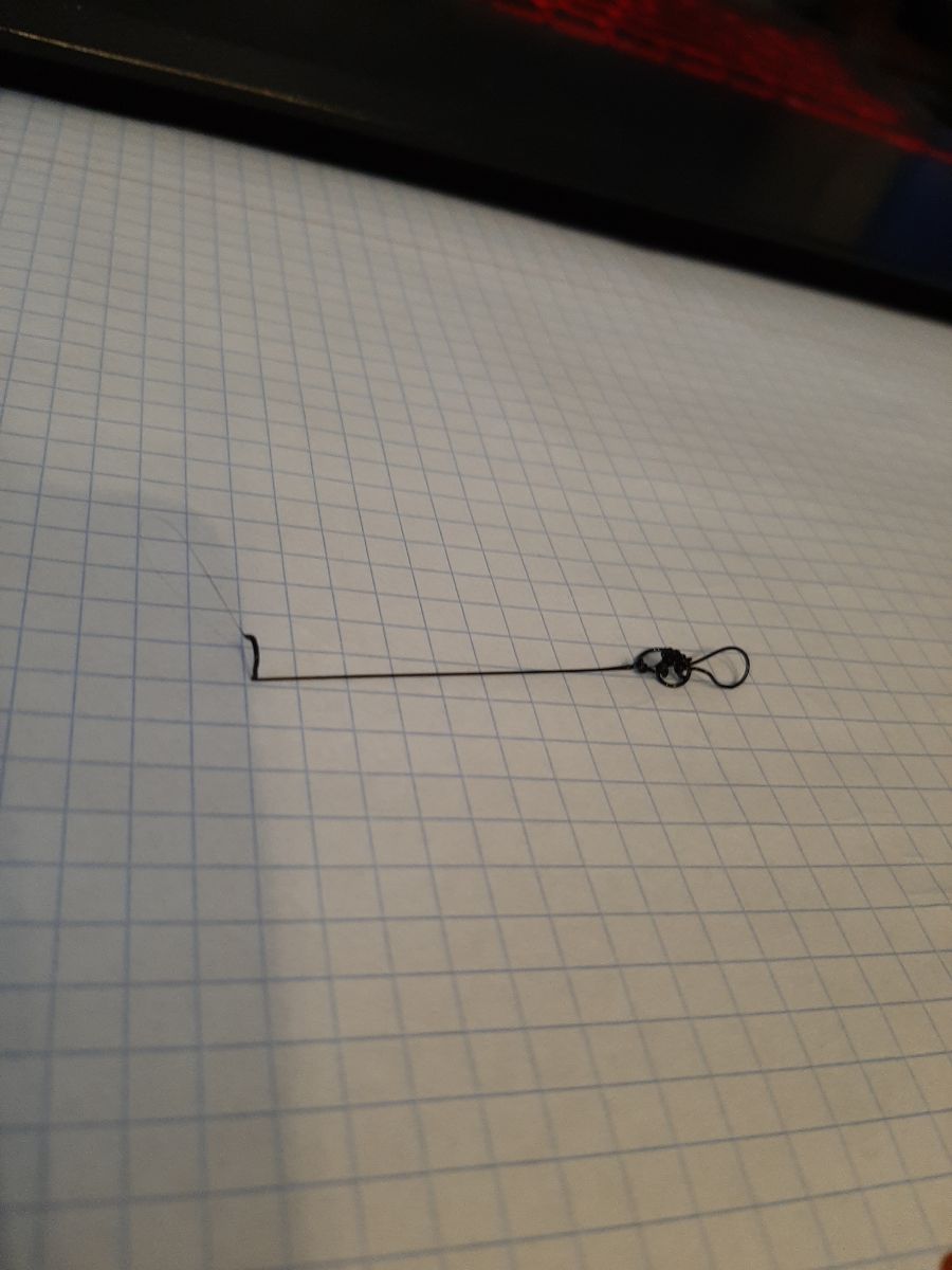

    Okej, a więc tak, mam dość ciekawy problem.
    Kwestia jest taka że, gdy poproszę drukarkę o to żeby wyjechała 10 mm filamentu, to wysuwa go znacznie więcej, wydaje mi się że też szybciej niż powinna, jakby coś ją blokowało. Próbowałem też puścić druk na niej, efekt jest tragiczny, w połowie jakby w ogóle już nie podawała filamentu, gdy włączyłem i rozgrzałem drukarkę na drugi dzień to kapał filament z hotendu , dysza cała zaklejona. ktoś coś jakiś pomysł? Dodam jeszcze że gdy puściłem wydruk kilkunastominutowy to poza małymi niedoskonałościami wydruk wydaje się okej.
    Ender 5-pro
    temperatura 215

    alucard321
    Wyszukaj w necie frazę e-steps calibration. Jest mnóstwo poradników nawet na YT. Następnie wykonaj coś co nazywa się flow calibration. Jest wiele metod aby to zrobić i właściwie każda jest dobra. Na koniec muszę zapytać co to za materiał z którego drukujesz skoro masz 215°? Jak PLA to radzę spokojnie zejść do 200, a najlepiej wydrukować tzw. wieże temperatur.
