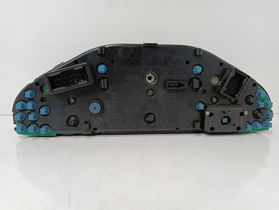

    w202 c220d - rozpiska pinów obu wtyczek wersja przed lift
    Witam wszystkich
    Potrzebuję rozpiski pinów do tego licznika, oprócz zasilania to nic na necie nie ma. po prawie 30 latach takie dane są tak ściśle tajne? nikt tego nie odkrył? wiem że we wtyczce 24 pin są 3 masy i podobno 2 plusy, a co z resztą tego nigdzie nie ma. Interesuje mnie najbardziej które piny odpowiadają za prędkościomierz. Wiem także że wystarczy generator przebiegów do przetestowania go. Pomóżcie proszę.
    pozdrawiam
  • #3 20578682
    RAPER
    CAN był po 95r to jest licznik przed lift. Licznik mam na stole, a jego przeznaczenie to inne auto.
    To jest trochę inaczej: te schematy zostały wycofane z literatury serwisowej właśnie dlatego, że są stare. Natomiast „ruska strona” na której było pełno schematów do 124, 201, 126 i 202 jakiś czas temu zakończyła działalność. Musiałby się odezwać ktoś, kto ma działającą wersję programu WIS na płytach CD.

    Schemat w dokumencie Link.
    Piny licznika (strona 223,224).
    Jeśli schemat podany powyżej pasuje do tego modelu licznika, to pin prędkościomierza znajduje się na innym złączu (pin D2).
