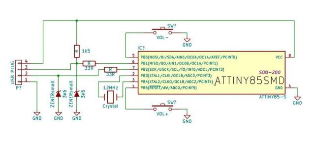

    #12 20579383
    bart-projects
    Poziom 29  
    Raczej tylko Doctor ;)
    Bawiłem się tym przy projekcie HID klawiatury multimedialnej (sterowanie głośnością PC z Tiny85) i właśnie potrzebowałem jeszcze jednego pinu.
    Ten sam program, ten sam procesor, a różne działanie.
    Przywracałem funkcjonalność Resetu wielokrotnie zanim wszystko "zagrało" właśnie programatorem HVSP.
    Tiny85 jest ciekawy bo można go też taktować z zegara peryferii który ma 64MHz więc teoretycznie USB powinno ruszyć i bez kwarca 12MHz, ale to działało chimerycznie.
    Tak samo DigiSpark nie działa z każdym portem USB.
    Miałeś jeszcze 2 dodatkowe. Kwarc do USB tam nie jest potrzebny. Wystarczy wbudowany RC + prosta kalibracja automatyczna.

    Taki OT jak już tu jesteśmy.
    Czy dobrze rozumuję, że reset można wykorzystać jako port, ale musimy być pewni co do działania programu, bo później nie ma już odwrotu (tylko fusebit doctor)?
    Tylko po co? skoro można brakujący pin 'odzyskać' używając generatora zamiast kwarcu i ustawiając w fusach zewnętrzne taktowanie. Tym bardziej że teraz generatory sa taki same lub mniejsze od kwarców obudową.

    Spokojnie, wyluzuj, odniosłem sie do schematu
    Justyniunia napisał:
    Nie znasz układu, procesora, nic, a piszesz o wywaleniu kwarcu.
    Tam JUŻ nie ma kwarcu!
    Ale ci bruździ jego brak.

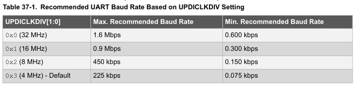

    Z aktualizacją Bascom to chyba wystarczy jak napiszesz do <support@mcselec.com> podając numer licencji która się Tobie wyświetla w oknie "About". Przypomną Tobie albo ustawią nowe hasło. Od pewnej wersji działa update prosto z programu.
    Niemniej do programowania Xtiny/AVRX/MEGAX to potrzebny jest osobny addon.
    Kiedy wyszły Xmegi do dodane zostały za free a to było dużo pracy. Z nowymi jest podobnie i coś jednak za update chcą.
    Addony też można uaktualniać z programu i właśnie sprawdziłem swoje...
    Kalkulator do FuseBitów tu się nie przyda bo w tych nowych się zegary konfiguruje programowo. Grzębię w fusach tylko jak chcę ustawić poziom dla BOD czyli żeby uC mi spał gdy nie ma wystarczajacego napięcia.
    Programator to zwykła przejściówka USB<>USART. Z opcji które oferują droższe narzędzia nie ma tylko debuggera, ale wiele rzeczy można przetestować w symulatorze i tam podglądać rejestry.
    Można za złotówkę dołozyć sobie układ 74HC4053 i Bascom sygnałem DTR będzie automatycznie przełączał UPDI<>SERIAL i mieć od razu dostęp do uC poprzez terminal bez przepinania jakichkolwiek kabelków. Nie jest to "bieda UPDI" bo ograniczenie prędkości do 1.6Mbps wynika z ograniczeń mikroprocesora a dokładniej jego taktowania, o czym w nocie piszą:
    Nie wiem jaką masz wersje, ale w mojej wystarczy wcisnąć F1 i wpisac "updi". Tam jest schemat z tym jednym rezystorem a nawet ten z 74HC4053.
