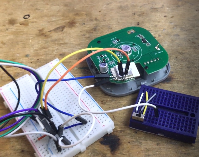

    1. Tutaj podłączony jest UART (w trybie 3.3V) oraz masa, VDD (normalnie 3.3V) wisi w powietrzu:

    4. VDD zostawiam w powietrzu, a mimo to trwa odczyt pamięci flash, czyli MCU pracuje:

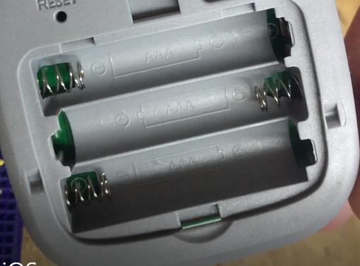

    6. Pokazuję dla formalności, że nie ma ukrytych bateryjek:
    Mikrokontroler pracuje bez podłączenia zasilania? Ruszamy na samym GND i UART, zagadka.

    Tutaj moim zdaniem ratują nas kondensatory na VDD. To one utrzymują MCU w stanie pracy nawet gdy chwilowo nie dostaje on zasilania przez GPIO.
    Wiem jeszcze z doświadczenia, że te zjawisko nie występuje gdy moduł z BK7231 jest poza układem, tj. nie ma kondensatorów na VDD, jest wylutowany z płytki-matki.
