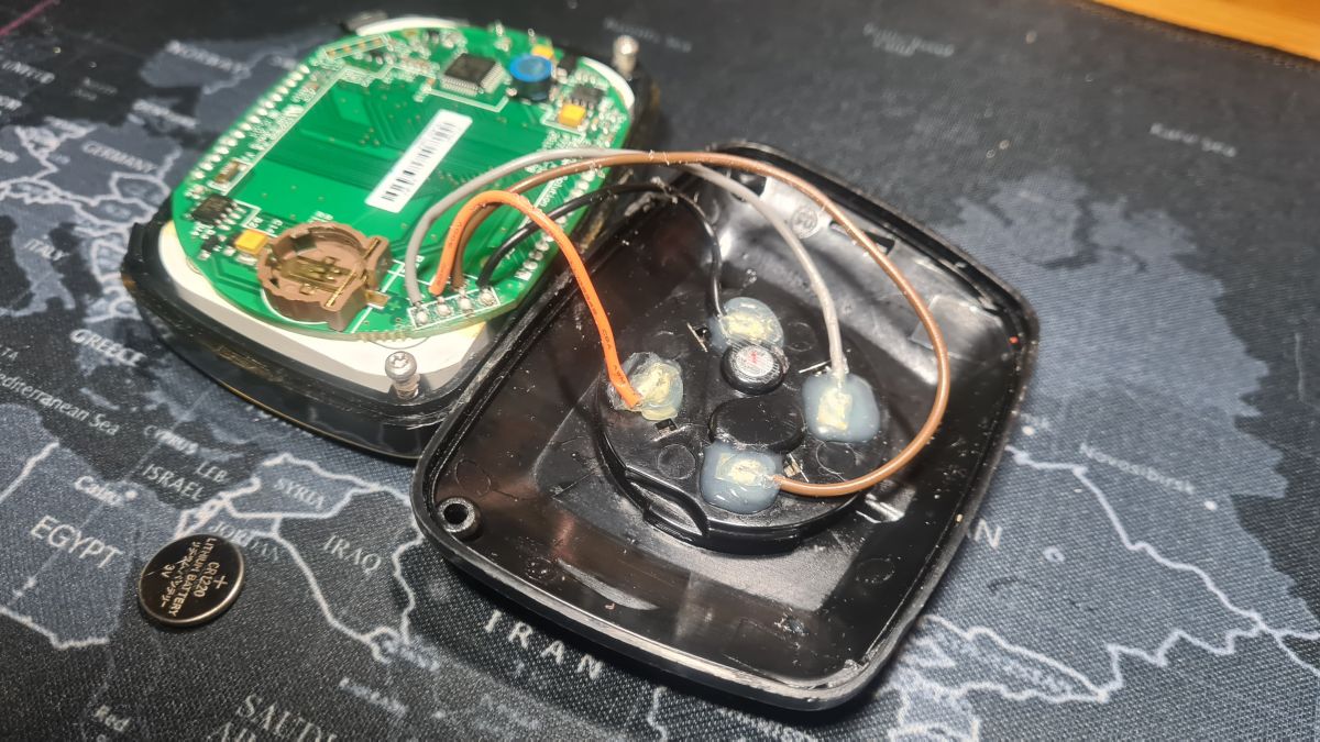

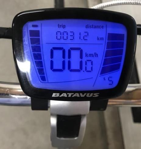

    Chodzi mi o ten wyświetlacz czy to jest sterownik Batavus E-go nie wiem ale wygląda że tak, mianowicie chodzi mi o zastąpienie na inny który by odpowiadał funkcjami tego oraz potrzebuję podpowiedzi a głównie chodzi o podłączenie innego wyświetlacza - sterownika dowolny a ten posiada 4 pin i z tego co widzę to ma zasilanie a pozostałe dwa przewody nie wiem jaką rolę spełniają ponieważ nie robiłem przeróbek w rowerach i tu nie mam wiedzy na ten temat.

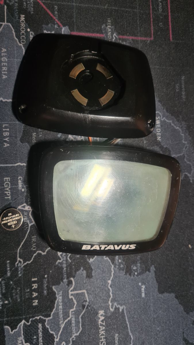

    A powód wymiany przeróbki jest taki że wyświetlacz w dowolnym momencie w trakcie jazdy rowerem potrafi zgasnąć i po jakimś czasie się włącza i wszystko działa jak należy wiem że tkwi problem w tym wyświetlaczu jaka przyczyna nie wiem?. To co zauważyłem to już ktoś ingerował i zaglądał do środka to co ja zauważyłem w nim po rozebraniu to była widoczna wilgoć być może to była przyczyna kto wie? ale mimo wszystko przemyłem płytkę laminat elementy denaturatem i niby działa ale jak długo ciężko określić? Zamieszczone fotki są już po wymyciu płytki i elementów ale widzę skazę na wyświetlaczu być może komuś upadł lub inne historie!.
    W związku z tym proszę o pomoc może znajdzie się ktoś na forum i powie wypowie się jak należy prawidłowo zastąpić w/w wyświetlacz innym dowolnym który będzie pasował.
    Z góry bardzo dziękuję

    yogi009
    A to tak można sobie podmienić poszczególne klocki Batavusa? Znam marki, w których chip siedzi w elektronice wyświetlacza, baterii i silnika. W najlepszym przypadku po takim zabiegu trzeba podłączyć stosowny programator (komputer) i "przekonać" system, że wszystko jest ok.

    motochrapek
    No to widzę że nie jest to takie proste do przeróbki więc czeka mnie wymiana wyświetlacza sterownika no cóż dziękuję za odpowiedź.

    Witam ponownie
    Zdobyłem drugi wyświetlacz ale ten wogóle nie świeci nie działa po umieszczeniu w podstawie dokującej świeci się lampa z przodu i tu nie wiem o co chodzi? co z nim jest nie tak a ten który mam jak w/w działa normalnie tyle że coś rozłącza?.
    A sterownik jednak jest za korbą i może coś się dzieje z nim? bo już wszystkie połączenia sprawdzone i niby wszystko ok.
