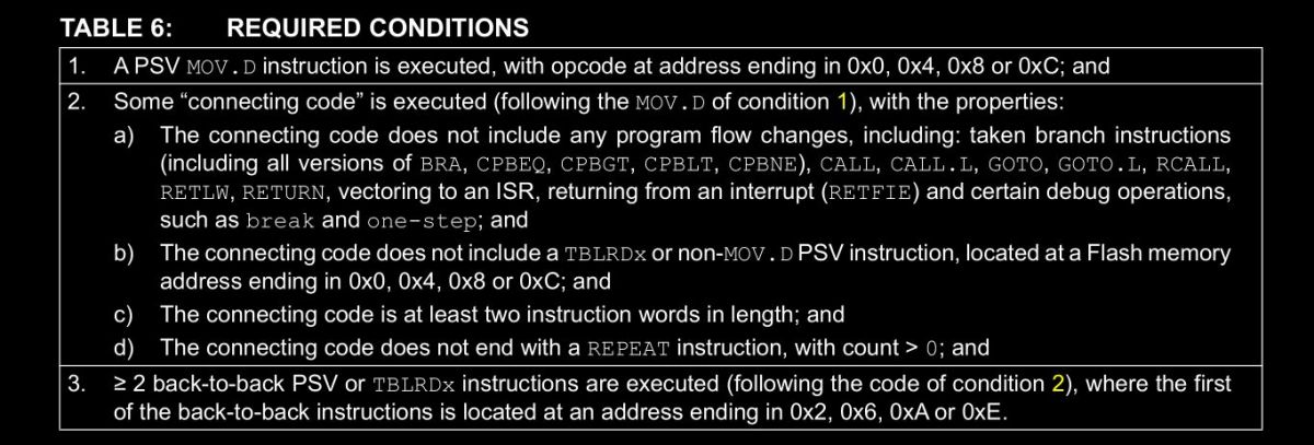

Obie wspomniane rodziny 16-bitowe mają ten sam, specyficzny problem związany z dostępem do pamięci danych. Obie erraty zawierają dokładny opis warunków, które muszą się zdarzyć, by wystąpił problem polegający na błędnym wykonaniu kolejnych instrukcji. Zestaw warunków wygląda tak:
Pytanie za 10 punktów: jak często takie warunki mogą się pojawić? Jak rozpoznać taką sytuację, jeśli nie programujemy układu w assemblerze?

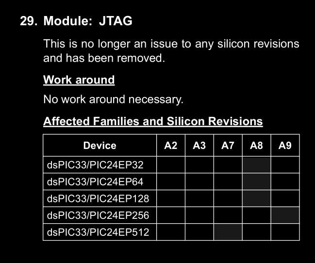

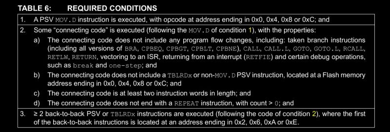

Na koniec prawdziwa "wiśniówka na torcie", czyli problem-widmo:
