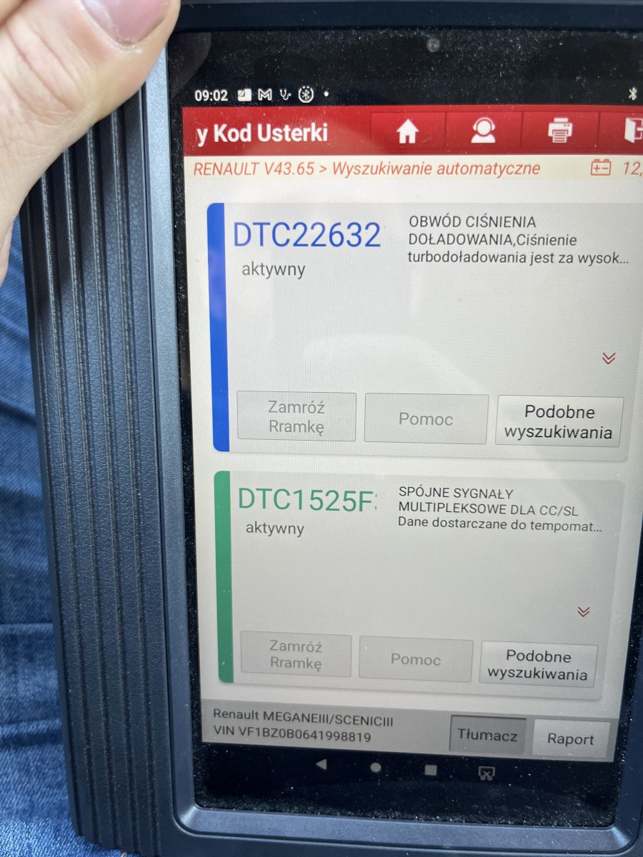

    Dwa kody błędów przy dynamicznej jeździe
    Megane III 1.5 dCi 2009: Kody błędów, komunikaty o wtrysku i układzie wydechowym, zawór sterujący
    Na liczniku wyskakuje komunikat skontroluj wtrysk i po chwili skontroluj układ wydechowy
    Wymieniłem zaworek sterujący podciśnieniem turbo założyłem po regeneracji i cały czas to samo

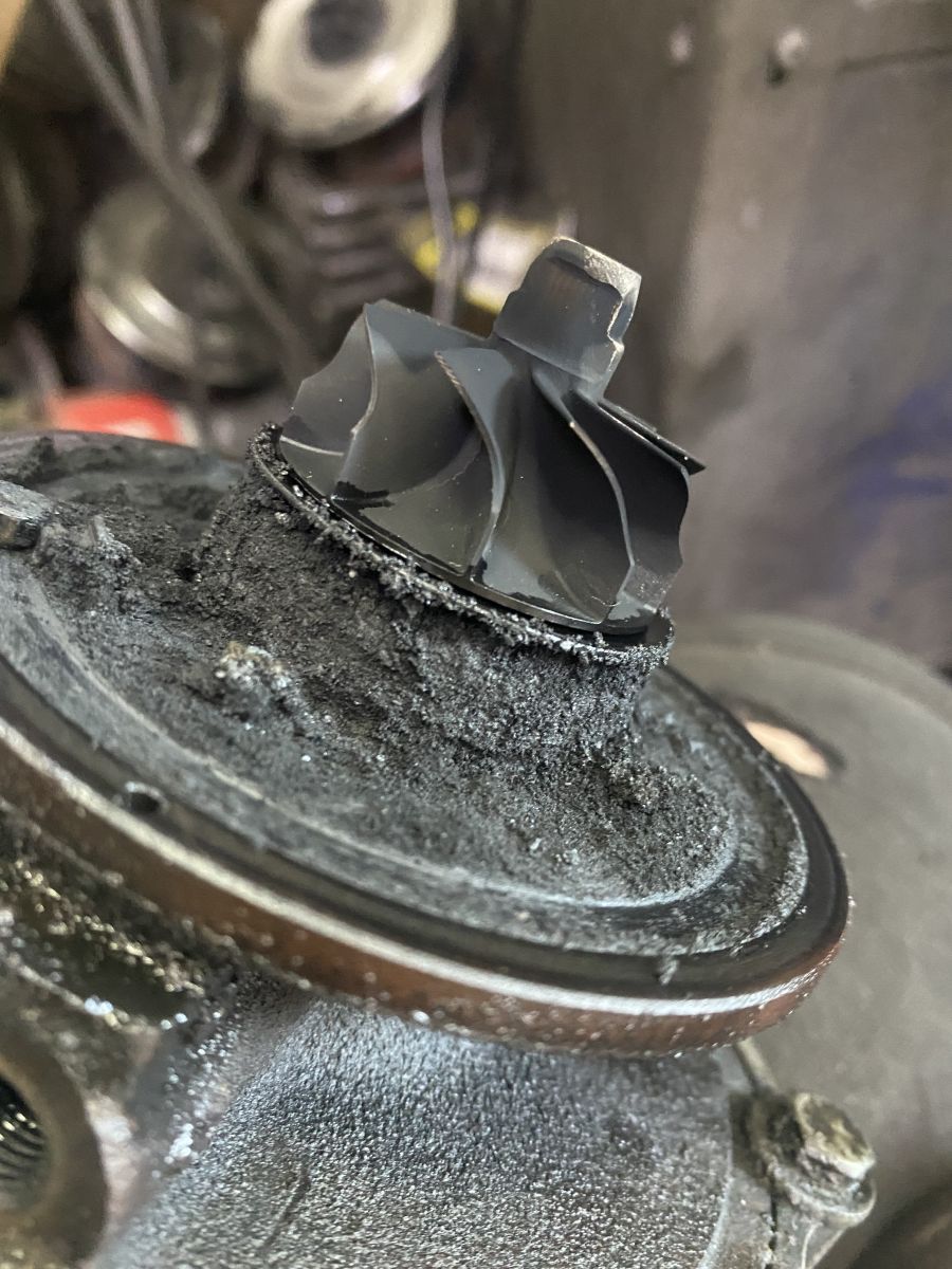

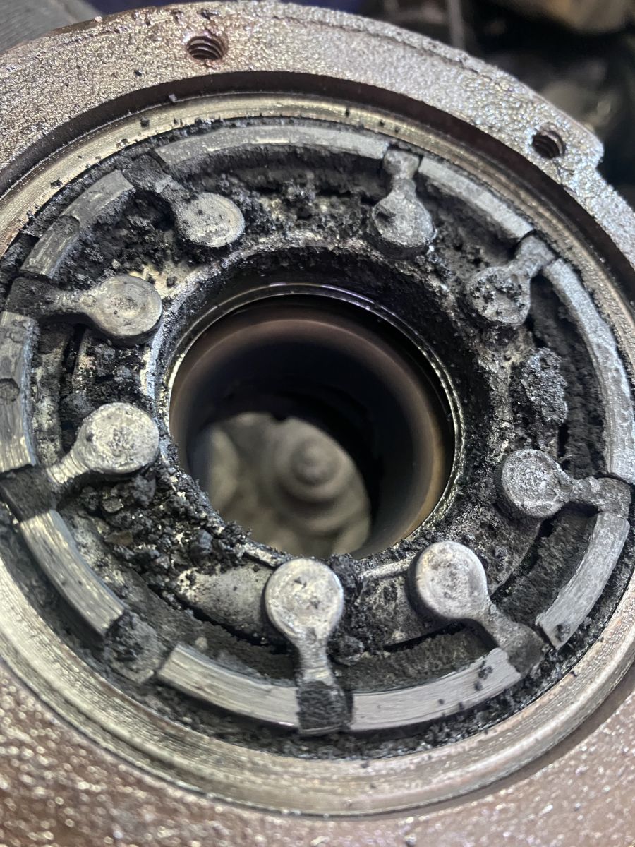

    Turbina wyglądała tak Megane III 1.5 dCi 2009: Kody błędów, komunikaty o wtrysku i układzie wydechowym, zawór sterujący Megane III 1.5 dCi 2009: Kody błędów, komunikaty o wtrysku i układzie wydechowym, zawór sterujący
