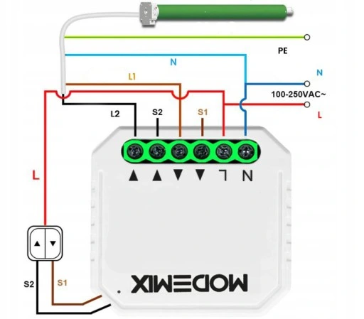

    No i montaż:
    [BK7231N/CBU] Sterownik rolet Modemix MOD001 WiFi Tuya
    Sterowanie roletą odbywa się poprzez załączanie albo L1 (ruch w górę) albo L2 (ruch w dół). Odbywa się to poprzez wciśnięcie przycisków S1 lub S2. Resztą zajmuje się firmware. Nie ma tutaj sprzętowych czujników sprawdzających czy roleta się w pełni otworzyła, itd. W aplikacji Tuya można jedynie skalibrować rolety poprzez określenie czasu pracy potrzebnego na pełne otwarcie i zamknięcie rolety.
