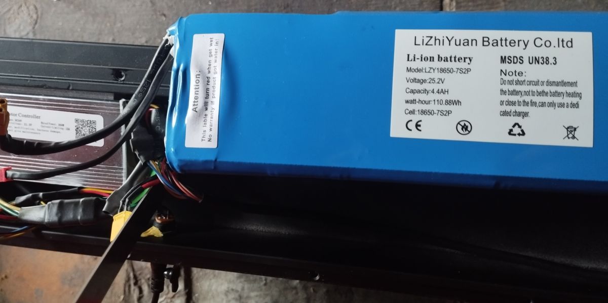

    Witam, posiadam hulajnogę Frugal Smart w której padła po zimie bateria...(napięcie 5,2v po kilkugodzinnym ładowaniu, ładowarka sprawna.) model baterii to LZY 18650-7S2P niestety nie mogę nigdzie takiej znaleźć... proszę o pomoc w znalezieniu zamiennika w rozsądnej cenie.

    marcin94531
    Zestaw baterii jak każdy inny na ogniwach 18650. Wpisując w google 25,2V 7S2P (7 ogniw szeregowo 7x3,6V=25,2V; 2 rzędy równolegle) znajdziesz dużo takich pakietów.
    Musisz tylko dobrać odpowiednie wtyczki.
    Jeśli bateria "padła" to najpierw sprawdziłbym ile ogniw jest uszkodzone. Możliwe, że z BMS jest coś nie tak.
    Na olx jest dużo specjalistów od takich zestawów baterii 18650, którzy mogą Ci taką baterię naprawić lub złożyć od podstaw.

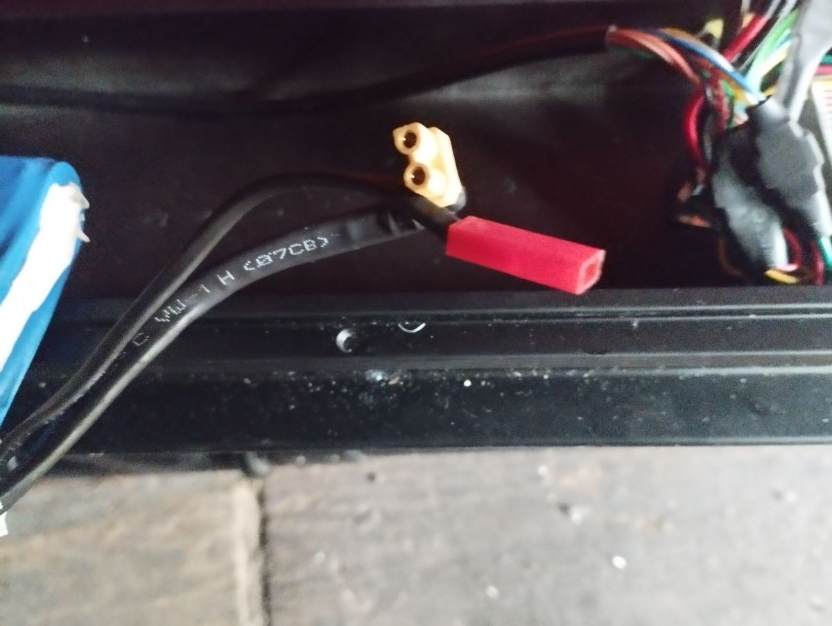

    Wypnij baterię i podeślij zdjęcia wtyczek. Ułatwi to szukanie.

    zdjęcie wtyczek:
    Frugal Smart - Uszkodzona Bateria - proszę o pomoc w znalezieniu zamiennika w rozsądnej cenie.
    jak sprawdzić pojedyncze ogniwo?

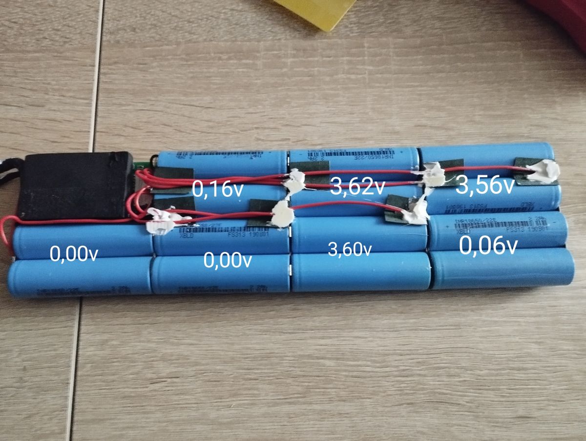

    ok sprawdziłem ogniwa i wygląda to tak:
    Łącznie napięcie to ok 11v ale jak sprawdzam we wtyczce to pokazuje 4,92v, czy to znaczy że BMS też uszkodzony?
  • #4 20583854
    jarroQ
    Ogniwa do utylizacji. Do regeneracji cały pakiet. Wymień ogniwa na markowe najlepiej Samsung 30Q
  • #5 20583991
    E8600
    Poziom 41  
    Można jeszcze spróbować wzbudzić rozładowane ogniwa podając na nie napięcie ok 4 V z zasilacza z ograniczeniem prądowym lub za pomocą płytki TP4056. Gdy na ogniwach na których obecnie jest 0 V uda się podbić napięcie powyżej 3 V oryginalna ładowarka powinna zacząć ładować. BMS raczej powinien być sprawny tylko nie podaję napięcia na wyjście bo widzi, że z ogniwami jest coś nie tak.
  • #6 20584010
    jarroQ
    To by miało sens gdyby ogniwa były rozładowane do np 1.5V. Te które mają 0V mogą mieć wystrzelone bezpieczniki ciśnieniowe lub mogą być zwarte (ewentualnie zwarte jedno w parze) i nic z tym nie zrobisz. Jeśli natomiast jakimś cudem podniosą się to mogą się grzać od jakiegoś napięcia lub będą miały pojemność 30% deklarowanej i wysoką IR lub wszystko na raz :D.
    Ja jak widzę cele 0V to wywalam do utylizacji. Nie warto się z nimi bawić a nawet jest to niebezpieczne.
