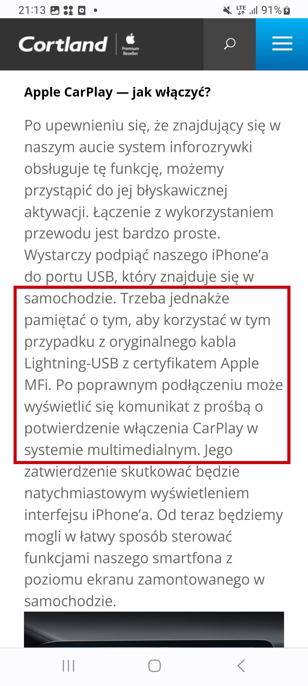

  • #7 20583088
    Hektar Zahle.r
    Poziom 30  
    Proponuję zastosować porządny kabel ekranowany USB. Powinno pomóc.
    Radio CB wyłącza CarPlay w momencie dotknięcia przycisku mikrofonu
  • #8 20583151
    jbednaruk
    Poziom 3  
    OK. Spróbuję z innym kablem, ale do tej pory nie miałem z tym problemu.

    #11 20583400
    Hektar Zahle.r
    Poziom 30  
    Tu nie chodzi o jakiś inny kabel USB, tylko kabel ekranowany, który chroni przed zakłóceniami pola w.cz. Model radia CB nie ma nic do rzeczy. Tylko błąd w sztuce antenowej albo wina niekompatybilnych urządzeń USB. Nie pierwszy raz radio CB zrywa połączenie USB albo zawiesza komputer i jest to kwestia gównianej odporności na pole w.cz. Moc 4 W, jaką dysponuje radio CB, jest legalna, zgodna z CE i nie ma prawa zakłócać pracy innych urządzeń, więc niezgodne z CE jest Twoje urządzenie.
  • #12 20583857
    jbednaruk
    Poziom 3  
    Kupiłem porządny kabel i wszystko gra. Dzięki za pomoc.
